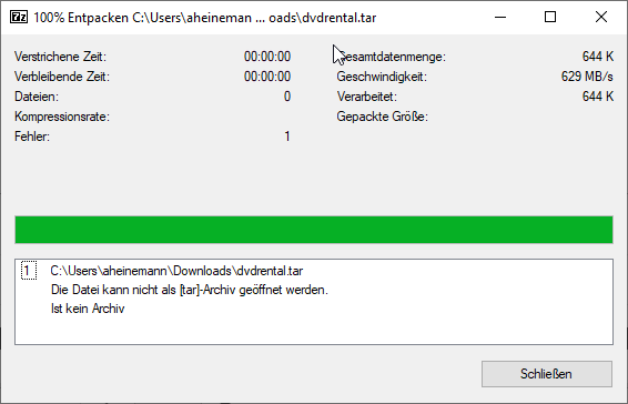

Alex H 0 Geschrieben 23. Juli 2019 Melden Geschrieben 23. Juli 2019 Hallöchen, ich wollte mal fragen, ob es irgendwie möglich ist .tar Dateien in das MS SQL Server Management Studio zu importieren. Leider muss ich das irgendwie hinkriegen, da ich zur Zeit einen SQL Kurs mache, welcher mit pgAdmin und Postgre SQL arbeitet, ich es aber wegen der Arbeitsumgebung bei mir vor Ort mit dem Server Management Studio realisieren möchte. Die grundlegenden Dinge sollten sich dann auch nicht mehr allzu stark unterscheiden (abgesehen von einigen Syntax-Geschichten). Hat jemand zufällig eine Idee, wie ich die .tar Datei für das Studio verständlich mache oder gibt es bei pgAdmin eine Möglichkeit, die Datenbank anders zu exportieren? Bisher haben meine Versuche noch nicht fruchten wollen. Ich bedanke mich schon mal, für eventuelle Antworten. Grüße! Zitieren

Alex H 0 Geschrieben 23. Juli 2019 Autor Melden Geschrieben 23. Juli 2019 vor 1 Minute schrieb Dukel: Tar ist ein Packer Format wie zip. Du musst das erst entpacken. Hab ich mit 7zip bereits versucht. Es kommt dann die Meldung, dass die Datei kein Archiv wäre. Sollte ich mir ein anderes Tool besorgen oder könnte die Datei beschädigt / falsch formatiert sein? Der Import in pgAdmin hat auch nur so mäßig geklappt. Die Datenbank wurde dort mit Fehlermeldungen importiert, allerdings waren alle Daten danach vorhanden. Zitieren
