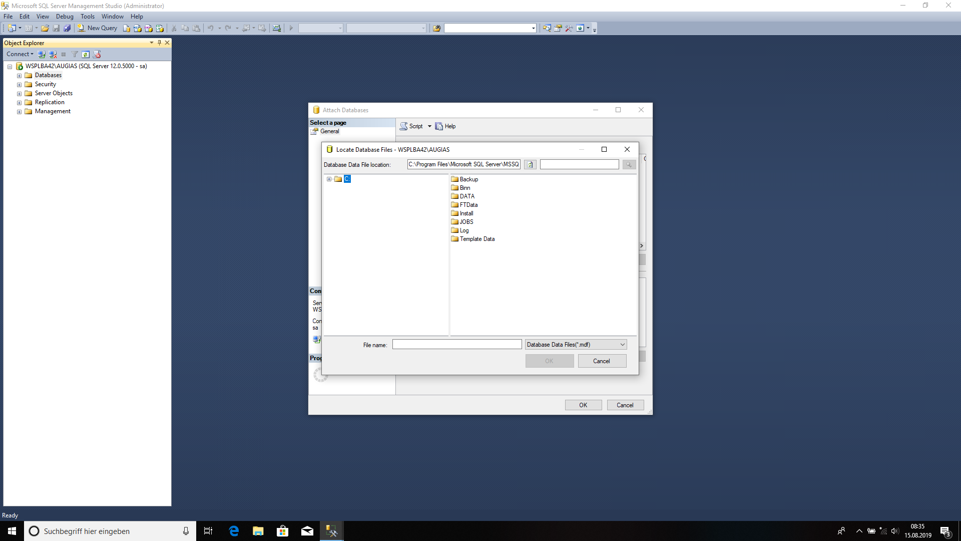

MVPL 0 Geschrieben 14. August 2019 Melden Geschrieben 14. August 2019 Hallo Zusammen, Ich haben ein Problem. Ich mochte im SQL Server 2014 Management Studio eine Datenbank hinzufügen. Die Datenbank liegt auf einem externen NAS. Wenn ich die DB einfügen möchte werden mir allerdings nur lokale und keine externen Laufwerke angezeigt. Weis jemand woran das liegen könnte und wie man es beheben kann? Danke schonmal! MFG MV Zitieren

MVPL 0 Geschrieben 15. August 2019 Autor Melden Geschrieben 15. August 2019 Welches Protokoll weiß ich leider nicht. Es sind keine "parallelen, normalen Datenzugriffe" geplant. vor 18 Stunden schrieb NilsK: Wenn du die Datenbank also auf diese Weise anbinden willst, dann wählst du im SQL Server Management Studio per Rechtsklick auf den Eintrag "Datenbanken" den Befehl "Anfügen", dann den Button "Hinzufügen" und gibst dann oben den UNC-Pfad zur .mdf-Datei an: \\server\share\ordner\datei.mdf. So sollte die Datenbank sich einbinden lassen. Und so funktioniert das leider nicht, da das externe Laufwerk nicht angezeigt werden. Auch nicht wenn ich den UNC-Pfad direkt eingebe. Es werden nur lokale Laufwerke akzeptiert. Danke und Gruß MV Zitieren

MVPL 0 Geschrieben 15. August 2019 Autor Melden Geschrieben 15. August 2019 Ich habe die Datenbank auf den C-Laufwerk erstellt und wollte sie anschließend verschieben. So wollte ich vorgehen: https://www.mt1.at/sql-server-datenbank-verschieben/ Aber nun kann ich die Datenbank nicht aufrufen, da mir nur das C-Laufwerk und keine Externen angezeigt werden. Dieses Problem ist bereits bei anderen bekannt. https://supportnet.de/forum/2500941/sql-server-2012-datenbankdatei-auf-netzlaufwerk-nas Danke und Gruß MV Zitieren

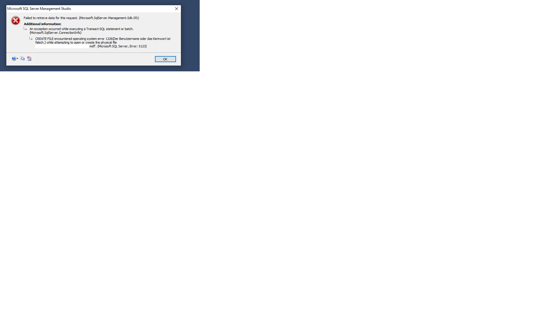

MVPL 0 Geschrieben 15. August 2019 Autor Melden Geschrieben 15. August 2019 Das geht nicht. Bekomme eine Fehlermeldung! Zitieren
Dukel 465 Geschrieben 15. August 2019 Melden Geschrieben 15. August 2019 Da kommen wir doch schon weiter. Jetzt bekommst du wenigstens einen Fehler! Ist das NAS in der Domäne? https://docs.microsoft.com/en-us/sql/database-engine/install-windows/install-sql-server-with-smb-fileshare-as-a-storage-option?view=sql-server-2017#security-considerations Hat der SQL Server und SQL Agent Account Full Control auf den Ordner auf dem NAS? Wieso willst du die Datenbank auf dem NAS haben, wieso nicht auf dem Lokalen Rechner? Zitieren
MVPL 0 Geschrieben 15. August 2019 Autor Melden Geschrieben 15. August 2019 Das NAS ist nicht in der Domäne. Ja, sowohl der SQL Server als aucg der SQL Agent Account haben Full Control. Und die DB soll auf den NAS, da der Lokale Rechner zu wenig Speicherplatz hat. Die DB wird geschätzt ca.30TB groß. Zitieren
Dukel 465 Geschrieben 15. August 2019 Melden Geschrieben 15. August 2019 Was kommt denn da alles rein? Was ist das denn für ein NAS? Wird das Produktiv genutzt? Wie können die Accounts Full Control haben, wenn das NAS nicht in der Domäne ist? Zitieren
NilsK 3.004 Geschrieben 15. August 2019 Melden Geschrieben 15. August 2019 Moin, wenn das NAS nicht in der Domäne ist, kannst du doch den Service Accounts eines anderen Servers gar keine Berechtigungen geben. Eine Möglichkeit wäre, dass du auf dem NAS einen User anlegst, der genauso heißt und dasselbe Kennwort hat wie der Service Account auf dem SQL Server. Ich halte es aber für fraglich, dass du mit dem Konstrukt glücklich wirst. Eine 30-TB-Datenbank will man nicht per SMB 2 oder gar SMB 1 auf einem NAS ansprechen. Wenn das NAS tatsächlich nur für diesen Zweck da ist, sollte man es als Storage nutzen und per iSCSI anbinden. Bietet das Gerät diese Möglichkeit? Und: Von was für einer Nutzung sprechen wir hier? Ist das was Unternehmenskritisches? Gruß, Nils Zitieren
