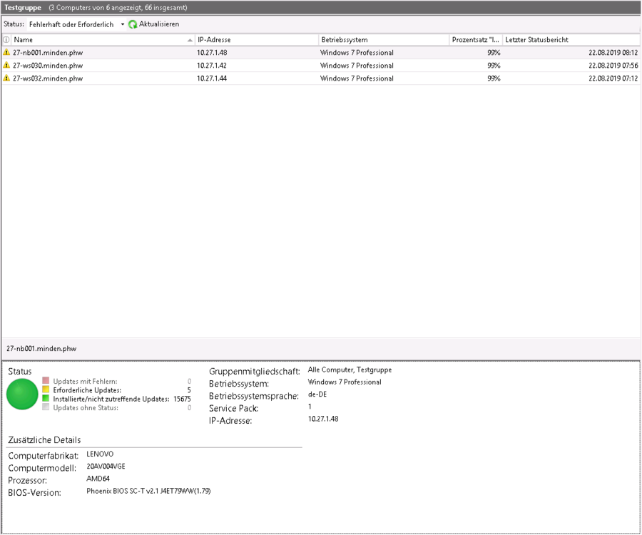

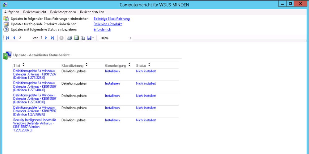

LordDuplo 0 Geschrieben 21. August 2019 Melden Geschrieben 21. August 2019 Hallo, ich habe folgendes Problem: Ich habe einen WSUS im Unternehmen. Dieser zeigt an, das der Client XY 5 verfügbare Updates hat. Es sind alles Windows Defender Definitionsupdates. Wenn der Client nun nach Updates auf dem WSUS sucht, findet er diese 5 Updates aber nicht. Der Client sagt, dass keine Updates zur Verfügung stehen und das System auf dem aktuellen Stand ist. Dieses Problem habe ich an mehreren Windows 7 Rechnern. Hat jemand eine Idee, wieso sich der Client nicht die Definitionsupdates für den Defender vom WSUS zieht? Zitieren

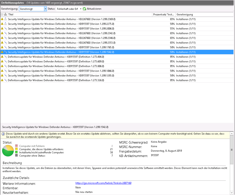

Sunny61 820 Geschrieben 21. August 2019 Melden Geschrieben 21. August 2019 Sind denn die Definitionsupdates auch für den Client bzw. für die Gruppe, in der sich der Client befindet, genehmigt? Falls ja, sind es ältere, bereits ersetzte Updates? Falls ja, einfach ablehnen. Zitieren
LordDuplo 0 Geschrieben 21. August 2019 Autor Melden Geschrieben 21. August 2019 Hallo Sunny61, die Updates sind für die Gruppe genehmigt. Wie stelle ich fest, ob ein Update bereits durch ein neueres Update ersetzt wurde? Zitieren
Sunny61 820 Geschrieben 22. August 2019 Melden Geschrieben 22. August 2019 Am 21.8.2019 um 15:12 schrieb LordDuplo: Wie stelle ich fest, ob ein Update bereits durch ein neueres Update ersetzt wurde? Mehr Das Update anklicken und ein paar CM nach unten schauen auf dem Bildschirm. Dann ist es zu sehen. Alternativ die Spalte Ersatz einblenden lassen und danach sortieren. Es gibt 3 verschiedene Status: Wird durch ein anderes Update ersetzt. Dieses Update ersetzt ein anderes Update. Keine Angabe. Zusätzlich kann man natürlich auch den Serverbereinigungsassistenten ausführen. Oder ein Bereinigungsscript täglich laufen lassen. [OT] Auszug aus: https://www.duden.de/rechtschreibung/Status Zitat Das aus dem Lateinischen stammende Substantiv lautet im Genitiv und im Plural gleich wie im Nominativ Singular, also des Status und die Status. Ein Unterschied besteht lediglich in der Aussprache. Im Plural wird das u lang gesprochen. Mehr [/ot] Zitieren
LordDuplo 0 Geschrieben 22. August 2019 Autor Melden Geschrieben 22. August 2019 (bearbeitet) Den Assistenten für die Serverbereinigung habe ich laufen lassen, jedoch findet der keine Updates die entfernt werden könnten. Ich habe mir jetzt die Spalte "Ersatz" einblenden lassen. Dort habe ich bei einigen Definitionsupdates den Status "Dieses Update wird durch ein anderes ersetzt und ersetzt andere Updates". Wie gehe ich mit diesen Updates vor? bearbeitet 22. August 2019 von LordDuplo Zitieren
Sunny61 820 Geschrieben 22. August 2019 Melden Geschrieben 22. August 2019 Wie wichtig sind denn alte Definitionsupdates? Bei mir sind die unwichtig und können abgelehnt werden, sobald ein neues kommt. Ist das bei dir genauso? Falls ja, einfach alle alten, bis auf das aktuellste Update, ablehnen. Lass dir einfach noch die Spalte KB-Nummer einblenden, danach sortieren, schon kannst Du die alten pro KB-Nummer leichter ablehnen. Zitieren

Sunny61 820 Geschrieben 22. August 2019 Melden Geschrieben 22. August 2019 Am 22.8.2019 um 09:23 schrieb LordDuplo: Woran erkenne ich nun, welches die alten Definitionen sind und welches die neuen? Mehr Ist die Frage wirklich ernst gemeint? Vermutlich ja, dann helf ich dir mal. Die neuen sind die, dessen Versionsnummer am höchsten ist. Also 2 ist höher als 1. Die 1.273.806 ist aktueller als die 1.273.609. Am 22.8.2019 um 09:23 schrieb LordDuplo: Die Updates sind nicht so extrem wichtig, da wir zusätzlich Sophos als Virenscanner nutzen. Mehr Ich schrub ob *ALTE* Definitionsupdates wichtig sind oder nicht. Zitieren

Sunny61 820 Geschrieben 22. August 2019 Melden Geschrieben 22. August 2019 Am 22.8.2019 um 11:10 schrieb LordDuplo: Ich glaube, dass die alten Definitionen auch in den neuen Updates enthalten sind. Die Dateien der neuen Versionen sind größer als die der alten... Mehr Super, und was machst Du dann? Die alten Updates löschen? Zitieren
LordDuplo 0 Geschrieben 24. August 2019 Autor Melden Geschrieben 24. August 2019 Ich habe die alten Updates abgelehnt. Ich hoffe das ist so richtig gewesen. Zitieren
Sunny61 820 Geschrieben 24. August 2019 Melden Geschrieben 24. August 2019 Am 24.8.2019 um 10:54 schrieb LordDuplo: Ich habe die alten Updates abgelehnt. Ich hoffe das ist so richtig gewesen. Mehr Natürlich war das richtig. Zitieren
