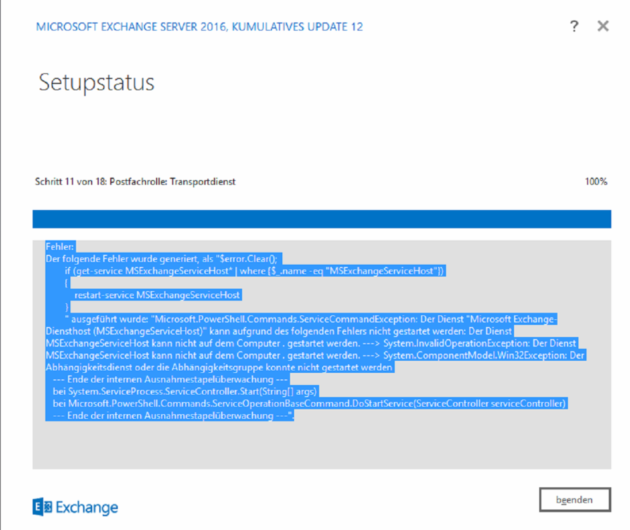

Dutch_OnE 39 Geschrieben 23. August 2019 Autor Melden Geschrieben 23. August 2019 Die Lösung ist vorher die Systemanforderungen zu lesen. Entsprechend Net und CUs in Reihenfolge zu installieren. Stichwort Exchange Matrix. Das war wohl der Fehler gewesen. Warum in meinem Test System Cu13 fehlgeschlagen ist, weiß ich nicht. Habe jetzt CU6 genommen und auf CU9 upgedatet. Dann Net 4.7.1 und CU12, aber das ist noch am arbeiten. Danach 4.7.2 und CU13. Habe das so gemacht, da ich einen Kundenserver mit CU6 habe. Der muss dringend einen Patchday durchlaufen. Leider zu früh gefreut. Die Installation auf CU12 bricht wieder ab, da ein Dienst sich nicht starten lässt. Und hier der andere Fehler bezüglich der Abhängigkeit. Genau den gleich Sch… hatte ich beim ersten Exchange. Zitieren
