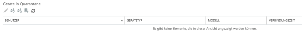

manuel-r 2 Geschrieben 2. September 2019 Melden Teilen Geschrieben 2. September 2019 (bearbeitet) vor 7 Minuten schrieb donnervogel515: Hallo Manuel, danke, dabei geht es ja leider nur um die allgemeine Erlaubnis, dass ein Client sich via ActiveSync synchronisieren darf. Das soll ja prinzipiell möglich sein, aber halt nicht jedes Device. - Diensttelefon von User A soll sich via ActiveSync synchronisieren können - Privattelefon von User A soll sich nicht via ActiveSync synchronisieren können Gibt es noch einen anderen Lösungsansatz? Genau das was du willst funktioniert damit, weil ja jedes einzelne Device explizit freigegeben werden muss wenn man es so einstellt. Damit kannst du dann das dienstliche freigeben und das private blocken. Da ich jetzt wieder am PC bin hier noch Screenshots: Hier erscheinen dann die Geräte die freizugeben sind oder auch nicht: bearbeitet 2. September 2019 von manuel-r Zitieren Link zu diesem Kommentar
