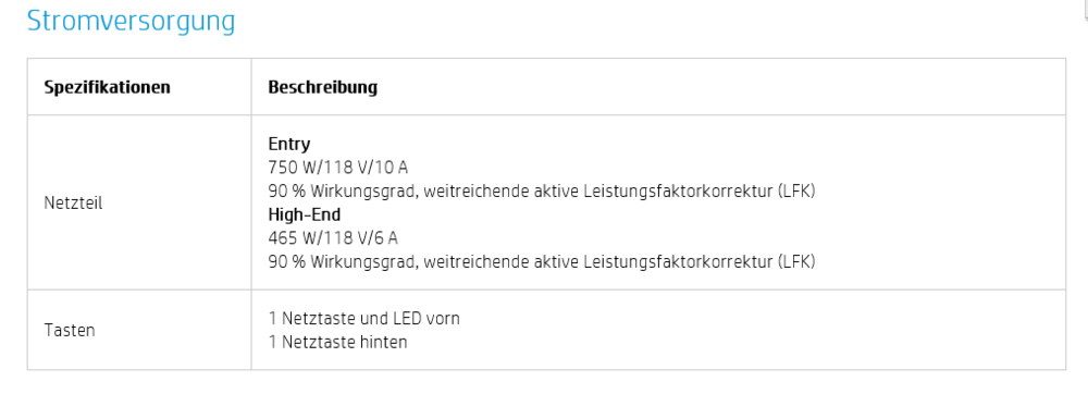

Sunny61 820 Geschrieben 19. September 2019 Melden Geschrieben 19. September 2019 Ist denn das Netzteil auch ausreichend dimensioniert? Zitieren
Gill Bates 11 Geschrieben 19. September 2019 Autor Melden Geschrieben 19. September 2019 Lt. HP Seite Obwohl ich den automatischen Neustart bei Systemfehlern aktiviert habe, startet er neu ohne Bluescreen. Ev. doch das Netzteil ? Wie kann ich das ev. prüfen ? Zitieren
tesso 382 Geschrieben 19. September 2019 Melden Geschrieben 19. September 2019 evtl. RAM Fehler? Dein Bild der Netzteil Dimensionierung kann so nicht passen. Das Highend Netzteil hat weniger Leistung als das Entry? Zitieren
