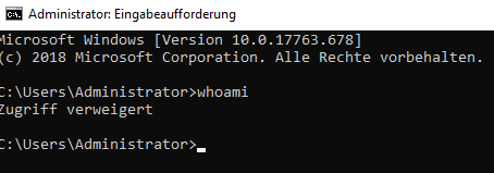

screamager 2 Geschrieben 24. September 2019 Melden Geschrieben 24. September 2019 Moin zusammen! Ich habe ein fieses Problem auf einem 2019-DC. Dieser ist auf Grund der Größe leider nicht Stand-Alone, sondern gleichzeitig auch Fileserver. Kurz zur Situation: - als wir irgendwann für den Kunden etwas ändern sollten, ist aufgefallen, dass der Domänen-Admin keinerlei Rechte mehr auf dem DC hat. Es funktioniert bsp. in der CMD noch nicht einmal ein "whoami" oder "ipconfig". Ein neu angelegter Domänen-Admin unterliegt auf dem DC den gleichen Problemen. Das Eventlog unter Sicherheit gibt leider nichts her Auf dem parallel laufenden Exchange-Server ist alles wunderbar. Dort sind bisher keine Probleme dieser Art aufgetreten. Hat jemand von Euch schon einmal so etwas gesehen und eventuelle einen Hinweis wo man suchen könnte? Oder gar eine Lösung Grüße, Rüdiger Zitieren

screamager 2 Geschrieben 24. September 2019 Autor Melden Geschrieben 24. September 2019 Ja, eine Anmeldung ist möglich. Ich habe auch die Vermutung dass es irgendwie mit der cmd.exe zu tun hat. Powershell geht - wenn das aber Funktionien wie sfc /scannow aufgerufen werden soll, bekomme ich wieder "Zugriff verweigert". Die GPO's hatte ich mir auch schon angesehen - dort aber nichts gefunden was auf so ein Verhalten hindeuten würde. Grüße, Rüdiger Zitieren

screamager 2 Geschrieben 24. September 2019 Autor Melden Geschrieben 24. September 2019 Das in dem Screenshot oben beschreibt es leider recht gut - die Kommandozeile bekomme ich auf - whoami oder gar ein ipconfig sind verboten - öffne ich die Powershell darf ich kein ipconfig aber ein get-netipaddress ausführen - ein sfc /scannow geht online natürlich auch nicht - offline mit einer 2019er DVD ohne Ergebnis Ich bin da langsam etwas ratlos... Zitieren
