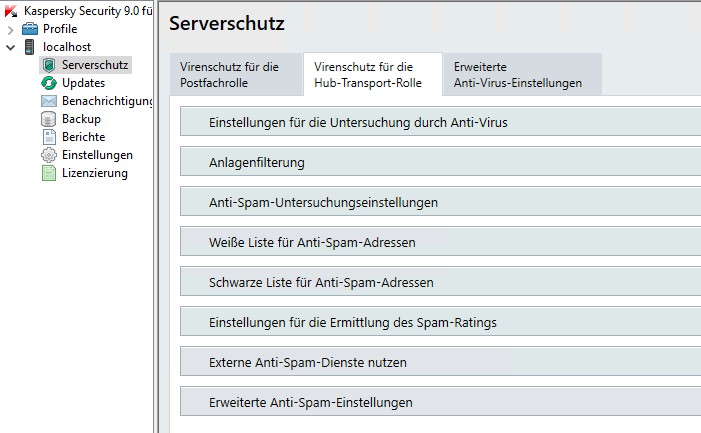

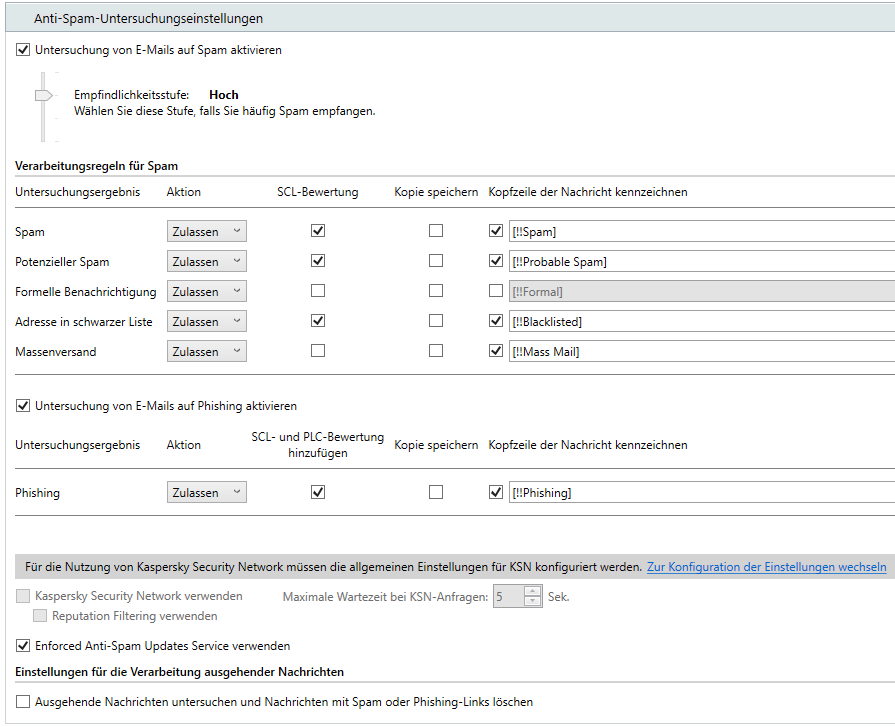

pipen 0 Geschrieben 14. November 2019 Autor Melden Geschrieben 14. November 2019 Vielleicht habe ich das mit Empfängerprüfung falsch aufgefasst. Kaspersky bietet schon umfangreiche Anti Spam Einstellungen. Siehe Bilder. Meintest du solche Einstellungen. Wir haben das Produkt auch schon auf unserem SBS und da war ich eigentlich sehr zufrieden damit. Zitieren

testperson 1.785 Geschrieben 14. November 2019 Melden Geschrieben 14. November 2019 vor 5 Minuten schrieb pipen: Vielleicht habe ich das mit Empfängerprüfung falsch aufgefasst. Kaspersky bietet schon umfangreiche Anti Spam Einstellungen. Siehe Bilder. Meintest du solche Einstellungen. Wir haben das Produkt auch schon auf unserem SBS und da war ich eigentlich sehr zufrieden damit. Ich habe grade mal die Knowledgebase überflogen und nur die "Whitelist" gefunden: https://help.kaspersky.com/KS4Exchange/9.2/en-EN/60932.htm Zitat Recipients' addresses specified in the form of Active Directory objects are excluded from the anti-spam scan according to the following rules: Das ist aber irgendwie do*f. ;) Ansonsten findet sich da zu "Empfängerfilterung / recipient filter" nichts was in die Richtung geht / gehen könnte. Zitieren

pipen 0 Geschrieben 18. November 2019 Autor Melden Geschrieben 18. November 2019 Ich habe die Einträge entfernen können. Die Spameinstellungen wurden im Kaspersky konfiguriert. Seit dem ist die Warteschlange sauber. Spam wird vom Kaspersky entfernt. Zitieren
