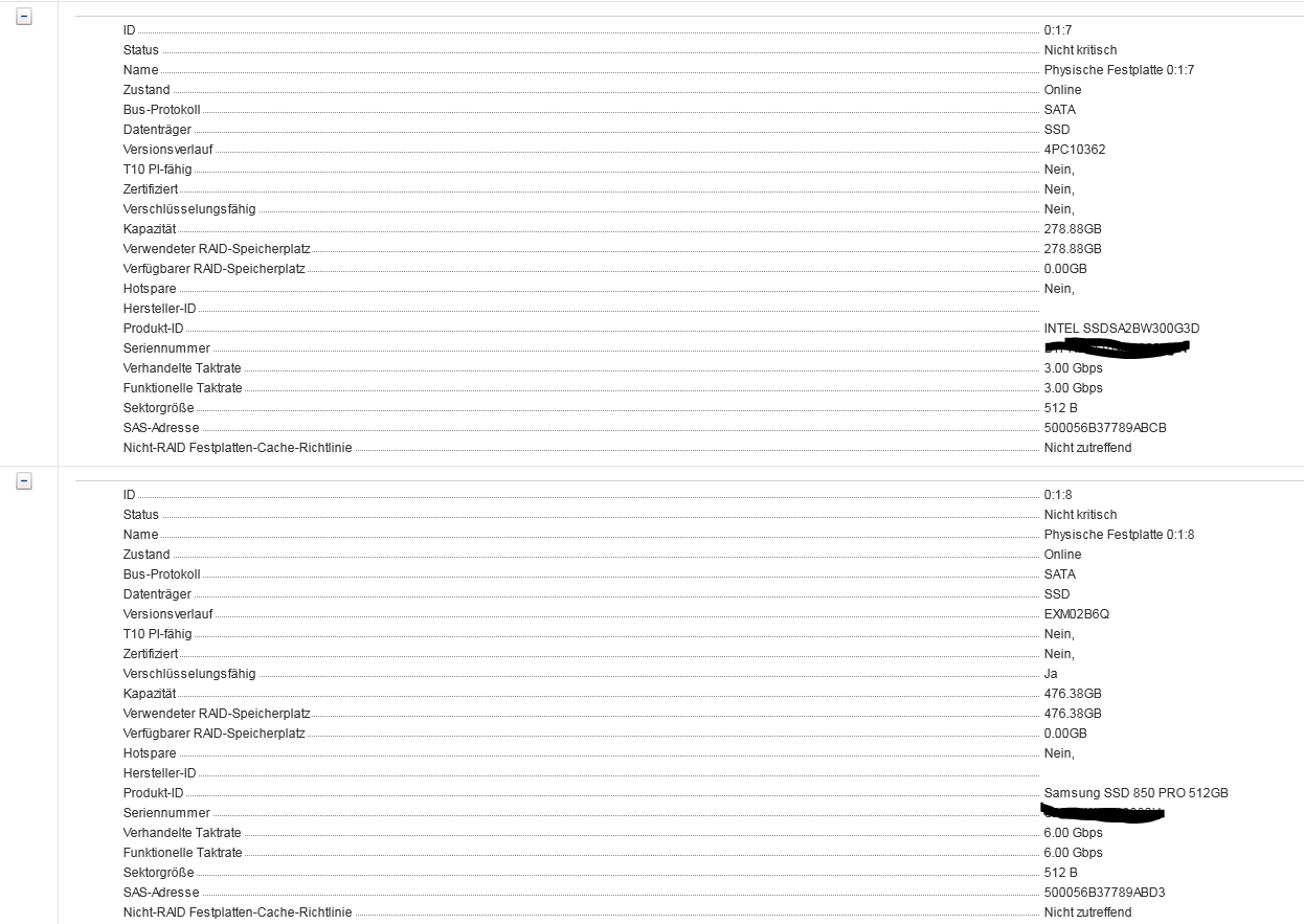

Gu4rdi4n 73 Geschrieben 15. November 2019 Melden Geschrieben 15. November 2019 Hi, ich habe einen T430 mit den H730P Jetzt möchte ich diesen mit weiteren SSDs erweitern. Momentan sind 4x Intel SSDSC2BX800G4R 800GB verbaut. Jetzt habe ich bei Dell nachgefragt, welche SSDs die anbieten. Da kam die Samsung P883 bei raus. 1,92TB für 1000€ - heftig Die P883 kostet online für 1,92 TB 318€ bei Mindfactory. Für 300€ habe ich eine 1,8 TB 10k SAS platte angeboten bekommen. Irre diese Preise. Kann man die SSD auch vom Händler kaufen, oder klatscht Dell da mal wieder seine eigene Firmware drauf, damit der PERC die SSDs als "fehlerhaft" erkennt und nicht alle Funktionen bereitstellt? Ich hoffe jemand kann mir Auskunft geben Zitieren

Gu4rdi4n 73 Geschrieben 15. November 2019 Autor Melden Geschrieben 15. November 2019 (bearbeitet) Ja, das mit dem Support ist klar - aber 3 Facher Preis? Dann werde ich das mal machen! Danke! Edit: ich habe ganz vergessen, dass ich das in einem anderen Server vor ein paar Jahren schon gemacht habe Da war es ein H710P Von Dell kamen Intel SSDs Ich selbst habe dann als Datengrab noch Samsungs verbaut. Werden aber beide als "Nicht zertifiziert" angezeigt So sieht das im OMSA aus: bearbeitet 15. November 2019 von Gu4rdi4n Zitieren

Gu4rdi4n 73 Geschrieben 15. November 2019 Autor Melden Geschrieben 15. November 2019 (bearbeitet) Damals waren die schon so dimensioniert, dass es reichen sollte. Aber es kamen halt noch weitere Server dazu, die so nicht geplant waren. :) Das nächste mal wird der doppelt dimensioniert :p hab oben noch ein Bild editiert bearbeitet 15. November 2019 von Gu4rdi4n Zitieren

NorbertFe 2.175 Geschrieben 17. November 2019 Melden Geschrieben 17. November 2019 Das mag so sein, aber ich kann dir gern einen Screenshot schicken, in dem der omsa die nicht Dell Platten mit Warnung anzeigt. Funktionieren trotzdem, aber muss halt jeder selbst entscheiden. Zitieren
