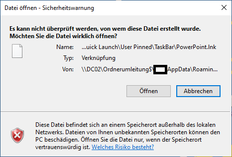

Snacky 0 Geschrieben 15. November 2019 Melden Geschrieben 15. November 2019 Salut zusammen ich habe in der Windows Umgebung des Unternehmens (Server 2016 und Windows 10) einige GPOs umgesetzt wie die Security-Baseline von Microsoft, die Empfehlungen des BSI und die Empfehlungen der Australischen Regierung. Nun funktioniert alles im Grundsatz, jedoch besteht folgende Fehlermeldung: - Wenn man ein Programm, wie z.B. Outlook oder PowerPoint an die Taskbar Pinnt und dies öffnet kommt immer eine Sicherheitswarnung. Grundsätzlich besteht dadurch ja kein Sicherheitsrisiko, es ist jedoch eher mühsam dies immer wieder zu bestätigen. Kann das an einer bestimmten Einstellung liegen? Hat jemand eine Idee wie ich diese Meldungen weg bringe? Zitieren

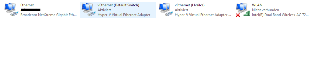

Snacky 0 Geschrieben 15. November 2019 Autor Melden Geschrieben 15. November 2019 Okee, ich habe IPv6 im gesamten Netzwerk deaktiviert . . . . Die IP-Adressen der Clients werden manuell und Statisch eingetragen, also kein DHCP. Nun habe ich gesehen dass neu auch virtuelle Adapter (vEthernet (Default Switch) und vEthernet (Hvsilcs)) vorhanden sind. Beim Ethernet Adapter wurde IPv6 von beginn an deaktiviert, nun habe ich dies auch noch bei den anderen gemacht - nun ein GP Update durchgeführt und es funktioniert wieder. Was ist dann deinem Empfehlung, IPv6 verwenden oder nicht? Schon jetzt vielen Dank für deinen Support!! Zitieren

daabm 1.395 Geschrieben 16. November 2019 Melden Geschrieben 16. November 2019 Alles, was da bisher steht, geht am "Problem" vorbei Der FQDN und Shortname des Servers, auf den Du umleitest, muß im IE in die Intranet-Zone. Zitieren
MurdocX 975 Geschrieben 17. November 2019 Melden Geschrieben 17. November 2019 vor 18 Stunden schrieb daabm: Alles, was da bisher steht, geht am "Problem" vorbei Der FQDN und Shortname des Servers, auf den Du umleitest, muß im IE in die Intranet-Zone. Ließt sich für mich auch so. Zitieren
falkebo 21 Geschrieben 26. November 2019 Melden Geschrieben 26. November 2019 Am 16.11.2019 um 22:18 schrieb daabm: Alles, was da bisher steht, geht am "Problem" vorbei Der FQDN und Shortname des Servers, auf den Du umleitest, muß im IE in die Intranet-Zone. Hast du es damit probiert? @Snacky Was ist bei raus gekommen? Zitieren
Snacky 0 Geschrieben 26. November 2019 Autor Melden Geschrieben 26. November 2019 vor 24 Minuten schrieb falkebo: Hast du es damit probiert? @Snacky Was ist bei raus gekommen? @falkebo Ich habe mich nun mit der IPv4 und IPv6 Geschichte beschäftigt und kann nur sagen, dass die entsprechenden Anpassungen das Problem nicht behoben haben. Nun werde ich heute eure Empfehlung bezgl. Intranetzone umsetzen und testen . . . . Zitieren
