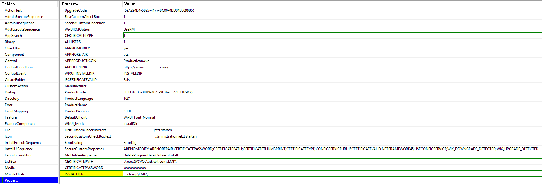

Forrest 0 Geschrieben 11. Dezember 2019 Melden Teilen Geschrieben 11. Dezember 2019 Hi zusammen, ich möchte gern über die GPO ein Programm verteilen. Die MSI hab ich auf dem Server und kann per UNC-Pfad drauf zugreifen. Der Software muss man ein Zertifikat übergeben und das zgehörige Passwort. Das Gruppenrichtlinienobjekt hab ich angegeben und das MSI Paket schon angegeben mit dem UNC-Pfad. Jetzt muss ich die Parameter noch angeben, da kenn ich mich leider nicht so gut aus und bräuchte Hilfe. Ich könnte es ja via Script machen ich denk es würde auch nur via Script gehn. die bat Datei sieht so aus set executeDir=\\Syncnet1\SYSVOL\ad.sp.com\LMK\Neues LMK 2.1.0.0 msiexec /i "%executeDir%\LMKitSetup_2.1.0.0.msi" /quiet /qn /norestart /l*v "%executeDir%\SetupInstall.log" ARPPRODUCTICON="\\LMKit 2.1.0.0\sp.ico" ARPHELPLINK="https://lc.de" INSTALLDIR="C:\LMK\" CERTIFICATETYPE=1 ISCERTIFICATEVALID="False" CERTIFICATEPATH="\\LMK_2.1.0.0\lmk.lc.de.pfx" CERTIFICATEPASSWORD="abcdefehxxx" Hab gehört das würde mit einer MST Datei über ORCA funktionieren. Da kenn ich mich leider nicht aus. Hab es mal probiert. Dabei ist folgendes zustande gekommen. Ich weis nicht ob ich auf dem richtigen Weg bin, und wie kann ich den Installationspfad z.B. C:\bla\ angeben. da schon INSTALLDIR angegeben ist. Ich würde auch gerne das SetupInstall.log noch mitreinnehmen. Und die restlichen Parameter. Und noch ein anderes anliegen wäre es auch machbar über diesen Weg zu gehn. Und vielen dank für die Hilfe. Zitieren Link zu diesem Kommentar

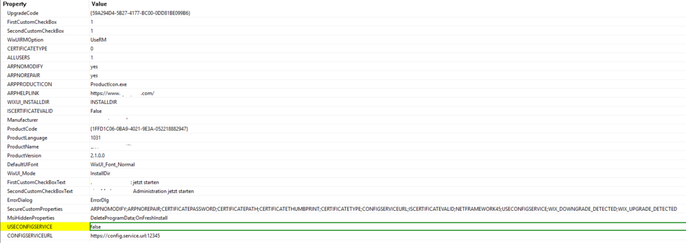

daabm 1.366 Geschrieben 11. Dezember 2019 Melden Teilen Geschrieben 11. Dezember 2019 Alles, was man einem MSI per Parameter übergeben kann, kann man auch in ein MST packen. Mit ORCA ist halt "the hard way", einfacher geht es mit - leider teuren - Werkzeugen wie InstallShield. Aber oben stehen schon ein paar Kommentare, denen ich mich anschließe. Uneingeschränkt. Zitieren Link zu diesem Kommentar

daabm 1.366 Geschrieben 12. Dezember 2019 Melden Teilen Geschrieben 12. Dezember 2019 Die ganzen Schrägstrich-Parameter spielen beim GPO-Install keine Rolle, da wird sinngemäß immer mit /quiet /norestart installiert, und das Logging hat den Level, den Du per GPO festgelegt hast. Die Großbuchstaben-Dinger sind Installer-Properties, und die kannst Du per ORCA oder sonstwas in ein MST packen, das Du dem MSI zur Seite gesellst. Andere Parametrisierungen gibt's beim GPO-Install nicht. Und die Fehlerdiagnose ist extrem schwierig, seit MS mit Windows 8 das AppMgmt-Logging kaputt gemacht hat. Zitieren Link zu diesem Kommentar
Forrest 0 Geschrieben 13. Dezember 2019 Autor Melden Teilen Geschrieben 13. Dezember 2019 (bearbeitet) Vielen dank für die Antwort, das mit der MSt hab ich schon verstanden, leider hab ich das Problem wenn ich die nutze installiert er die Software nicht. Da in der MSI in den Probertys CERTIFICATETYPE 0 steht wollte ich das auf 1 ändern und durch den CERTIFICATEPATH \\xxx\server\xxx\cert.xxx und CERTIFICATEPASSWORD xxxxxxxxx mitgeben. Die Fehlermeldung bekomm ich im Ereignisslog Die Installation der Anwendung LMK der Richtlinie CPR-LMK-Softwareverteilung ist fehlgeschlagen. Fehler: %%1603 Das Entfernen der Zuweisung der Anwendung Live Moderator Kit von der Richtlinie CPR-LMK-Softwareverteilung wurde durchgeführt. Die Änderungen an den Softwareinstallationseinstellungen wurden nicht angewendet. Änderungen an der Software konnten nicht übernommen werden. Ein vorheriger Protokolleintrag mit Einzelheiten sollte vorhanden sein. Fehler: %%1603 Fehler beim Anwenden der "Software Installation"-Einstellungen. Die "Software Installation"-Einstellungen besitzen möglicherweise eine eigene Protokolldatei. Klicken Sie auf den Link "Weitere Informationen". Änderung Hab nun den INSTALL Ordnerhinzugefügt nun installiert er es, aber er nimmt die Parameter nicht von dem Certpath und Passwort Da der CERTIFICATETYPE standart in der MSI Datei steht übernimmt er den aus der MSI ich möchte aber das man das mit der MST Datei ändert und das scheint er nicht zu machen. bearbeitet 13. Dezember 2019 von Forrest Neuer Versuch Zitieren Link zu diesem Kommentar
