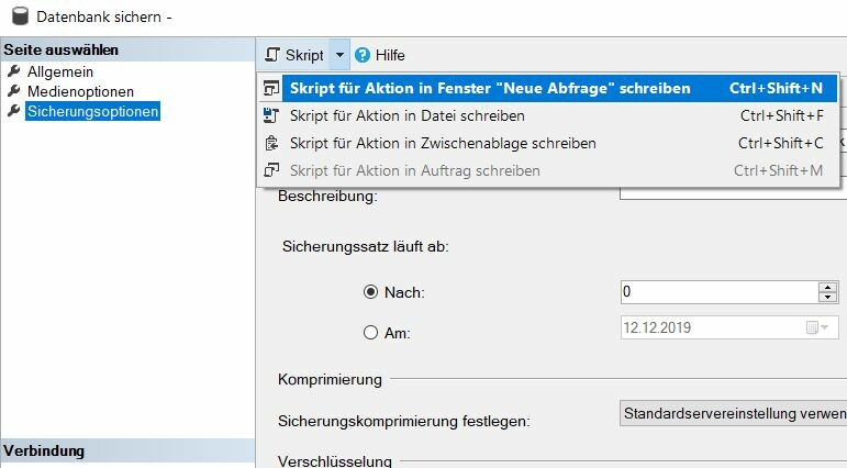

Sunny61 833 Geschrieben 12. Dezember 2019 Melden Geschrieben 12. Dezember 2019 Mit welchem User bist Du am SQL Server Management Studio angemeldet? Oder wird das Backup nur durch das gen. Tool durchgeführt? Falls ja, hat das ausführende Benutzerkonto auch die passenden Zugriffsberechtigungen für die beteiligten Verzeichnisse? Weshalb nicht mit dem SQL Server Management Studio? Da geht die Sicherung und die Wiederherstellung sehr einfach und schnell. Alternativ kann man sich natürlich ein Backup und Restore Script anlegen, das lässt man dann im SQL Server Management Studio per Hand schnell laufen. Zitieren

speer 19 Geschrieben 12. Dezember 2019 Melden Geschrieben 12. Dezember 2019 Mit SQL Express muss man den Sicherungsjob für T-SQL einrichten. Das geht aber auch wenn man will.... Das SSMS als Administrator ausgeführt und anschließend den REstore gestartet? Zitieren

muenster1974 0 Geschrieben 12. Dezember 2019 Autor Melden Geschrieben 12. Dezember 2019 (bearbeitet) vor einer Stunde schrieb Dukel: Das ist die Edition. Version ist 2014 mit einem bestimmten Patchstand. Egal. Beide Server laufen gleich. Es funktioniert mit dem Tool nicht, auf einem Rechner das Backup zu erstellen und auf dem anderen Rechner wiederherzustellen. Wenn mir jemand erklären könnte, wie ich mit dem Managementstudio in der Express-Version einen vernünftigen automatischen Backup-Job hinbekomme, würde mir das auch helfen. Ich will jede Nacht um 0 Uhr eine komplette Kopie der Datenbank anfertigen. Es soll dann in dem Backup-Ordner für jeden Tag eine Backup-Datei liegen. Alle paar Wochen kann ich die alten Dateien per Hand löschen. Das muss nicht automatisiert werden. Wie muss das Skript dafür lauten? Hier habe ich schon etwas Brauchbares gefunden: https://codekabinett.com/rdumps.php?Lang=1&targetDoc=sql-server-express-backup-automatisieren bearbeitet 12. Dezember 2019 von muenster1974 Zitieren
Sunny61 833 Geschrieben 12. Dezember 2019 Melden Geschrieben 12. Dezember 2019 So könnte das T-SQL Script aussehen: DECLARE @path VARCHAR (250) SET @path = 'Pfad_zurDatenbank_' + CONVERT (VARCHAR (8), GETDATE ( ), 112) + '.bak' BACKUP DATABASE [Name_der_DB] TO DISK = @path WITH INIT, NAME = N'DeineDB_Sicherung' DECLARE @pathLOG VARCHAR (250) SET @pathLOG = 'Pfad_zum_log_sich' + CONVERT (VARCHAR (8), GETDATE ( ), 112) + '.bak' BACKUP LOG [Name_des_Log] TO DISK = @pathlog WITH INIT, NAME = N'DeineDB_Log_Sicherung' Das Script kann man mit Hilfe einer Batch Datei täglich ausführen lassen. Die Logsicherung ist nur für den Fall, dass es auch wirklich ein Log gibt. Ansonsten einfach rausnehmen den Teil. REM Das Script wird aus dem Taskplaner aufgerufen. REM cd "Pfad zum Binn Verzeichnis\Binn" "Pfad zum Binn Verzeichnis\Binn\SQLCMD.EXE" -E -S Servername\Instanz -i "Pfad zum SQLScript\Dein_FullBackup.sql" Weitere Informationen zum Hilfsprogramm: https://docs.microsoft.com/de-de/sql/tools/sqlcmd-utility?view=sql-server-ver15 Download: https://www.microsoft.com/en-us/download/details.aspx?id=53591 Zitieren
