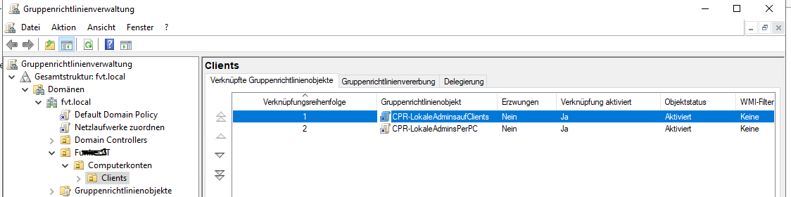

bennebaer 2 Geschrieben 16. Dezember 2019 Melden Geschrieben 16. Dezember 2019 Hallo Forum, ich muss für ein Programm lokale Admin-Rechte vergeben, da es sich sonst nicht starten lässt. Der entsprechende Benutzer hat die folgenden Berechtigungen. Die Grp-LokaleAdminsaufClient sieht so aus: Die Gruppenrichtlinie: Wenn ich das Programm nun starte und als Benutzer einen User der Grp-LokaleAdmins... eingebe, erscheint dies Fenster mit der Meldung: Alle lokalen Benutzerkonten des User habe auch Admin-Rechte.?!?! Was mache ich falsch oder wie kann ich testen ob es nun an den Rechten oder doch an etwas anderes liegt? P.S.: Bei Anmeldung mit dem Admin Konto des Servers funktioniert es. Der AD User ist auch Mitglied der Gruppe Administratoren. Zitieren

Squire 278 Geschrieben 17. Dezember 2019 Melden Geschrieben 17. Dezember 2019 doch genau so ... und bitte nicht die Administratoren/Buildin verwenden! Damit machst Du den User zum Admin auf allen Kisten in Deiner Domäne inklusive der Server! Wenn er denn wirklich auf seiner Kiste Admin sein soll ... händisch auf dem Rechner den jeweiligen User in die LOKALE Admin Gruppe packen. Wenn ein User/Gruppe auf den Clients Admin sein soll, dann über die Eingeschränkten Gruppen per GPO. Die User in eine Gruppe packen und die Gruppe den Admins hinzufügen ... dann natürlich nur auf die Clients anwenden! Zitieren

bennebaer 2 Geschrieben 19. Dezember 2019 Autor Melden Geschrieben 19. Dezember 2019 Die lokalen Admin Rechte waren wohl aus der Gruppenrichtlinie noch nicht übernommen. Nun geht es. Zitieren
bennebaer 2 Geschrieben 20. April 2020 Autor Melden Geschrieben 20. April 2020 Hallo Forum, ich muss nochmal auf dieses Thema zurückkommen. Die bei Gruppenrichtlinie verteilten lokalen Adminrechte funktionieren nicht. Als Workaround habe ich dem AD Benutzer auf dem PC in die Gruppe der lokalen Admins eingefügt. Nun möchte ich aber doch verstehen warum das nicht per Gruppenrichtlinie klappt. Mir fehlt aber der Ansatz wie ich vorgehe um zu prüfen wo der Fehler liegt. Hat dazu jemand einen Tipp für mich? Zitieren
daabm 1.395 Geschrieben 20. April 2020 Melden Geschrieben 20. April 2020 "Funktionieren nicht" ist keine Situationsbeschreibung, aus der ich eine Diagnose ableiten kann - die Glaskugel ist in Quarantäne... Hier funktioniert das zigtausendfach problemlos. Du machst also etwas falsch. Jetzt müßte man wissen, WAS Du machst - dann kann man darüber nachdenken, was daran falsch sein könnte. Zitieren
bennebaer 2 Geschrieben 20. April 2020 Autor Melden Geschrieben 20. April 2020 Z.B. beim Update einer Software muss immer der AD Admin + Passwort eingegeben werden. Ein Admin Benutzer auf dem Server wird nicht als Admin Account angenommen und auch nicht die Benutzerdaten des User mit vermeintlichen lokalen Admin Rechten. Zitieren
