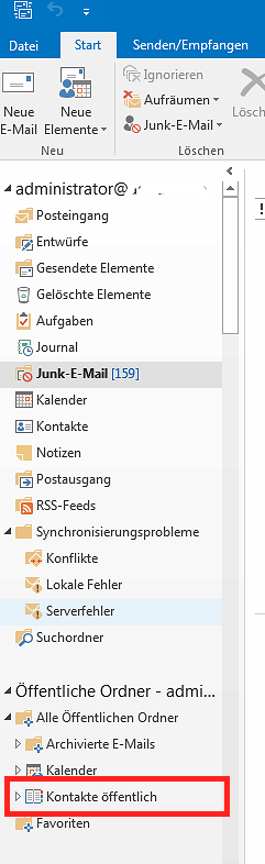

rok 12 Geschrieben 23. Januar 2020 Autor Melden Teilen Geschrieben 23. Januar 2020 Ich habe hier noch einen Screenshot. Mir geht es um den rot markierten Ordner. Den hat jeder User in seinem Outlook im Exchange 2010. Wie bekomme ich den nach O365? Zitieren Link zu diesem Kommentar
rok 12 Geschrieben 23. Januar 2020 Autor Melden Teilen Geschrieben 23. Januar 2020 Kann es sein, dass das Outlook im Browser diesen Ordner nur nicht anzeigt, mit dem Programm auf dem Client-PC aber dennoch? Kann ich das irgendwie testen, bevor ich alles umstelle (Autodiscover)? Zitieren Link zu diesem Kommentar
Nobbyaushb 1.483 Geschrieben 23. Januar 2020 Melden Teilen Geschrieben 23. Januar 2020 vor einer Stunde schrieb rok: Kann es sein, dass das Outlook im Browser diesen Ordner nur nicht anzeigt, mit dem Programm auf dem Client-PC aber dennoch? Kann ich das irgendwie testen, bevor ich alles umstelle (Autodiscover)? Nein, Hast du denn die Public Folder auch migriert? Was heißt Autodiscover umstellen? Zeigt der nicht auf O365? Zitieren Link zu diesem Kommentar
rok 12 Geschrieben 23. Januar 2020 Autor Melden Teilen Geschrieben 23. Januar 2020 Ich habe nirgends aktiv einen Schalter finden können, der mir angibt, einen Public Folder zu migrieren. Es werden lediglich die User angezeigt. Autodiscover zeigt derzeit noch auf den lokalen Exchange. Soweit ich weiß, holt sich Outlook bei jedem Start die Daten. Derzeit sollen die Postfächer noch von lokal gelesen werden. Solange ich das mit den Öffentlichen Ordnern nicht hinbekomme, lohnt sich das ja sonst nicht. Zitieren Link zu diesem Kommentar
Nobbyaushb 1.483 Geschrieben 23. Januar 2020 Melden Teilen Geschrieben 23. Januar 2020 Sowas erliest am sich zuvor... https://docs.microsoft.com/de-de/exchange/collaboration-exo/public-folders/batch-migration-of-legacy-public-folders Zitieren Link zu diesem Kommentar
rok 12 Geschrieben 23. Januar 2020 Autor Melden Teilen Geschrieben 23. Januar 2020 Auf was beziehst du dich konkret? Ich habe es kurz überflogen und werde es sicher nachher noch eingehender lesen. Bis jetzt ist das mir irgendwie zuviel... Soll das heißen, dass öffentliche Ordner separat migriert werden müssen? Ich war der Meinung, dass bei einer Cutover Migration alles migriert wird...? Zitieren Link zu diesem Kommentar
Nobbyaushb 1.483 Geschrieben 23. Januar 2020 Melden Teilen Geschrieben 23. Januar 2020 (bearbeitet) vor 2 Stunden schrieb rok: Auf was beziehst du dich konkret? Ich habe es kurz überflogen und werde es sicher nachher noch eingehender lesen. Bis jetzt ist das mir irgendwie zuviel... Soll das heißen, dass öffentliche Ordner separat migriert werden müssen? Ich war der Meinung, dass bei einer Cutover Migration alles migriert wird...? Nein, werden sie nicht, da das bei Exchange 2010 noch keine Mailboxen sind... bearbeitet 23. Januar 2020 von Nobbyaushb Zitieren Link zu diesem Kommentar
