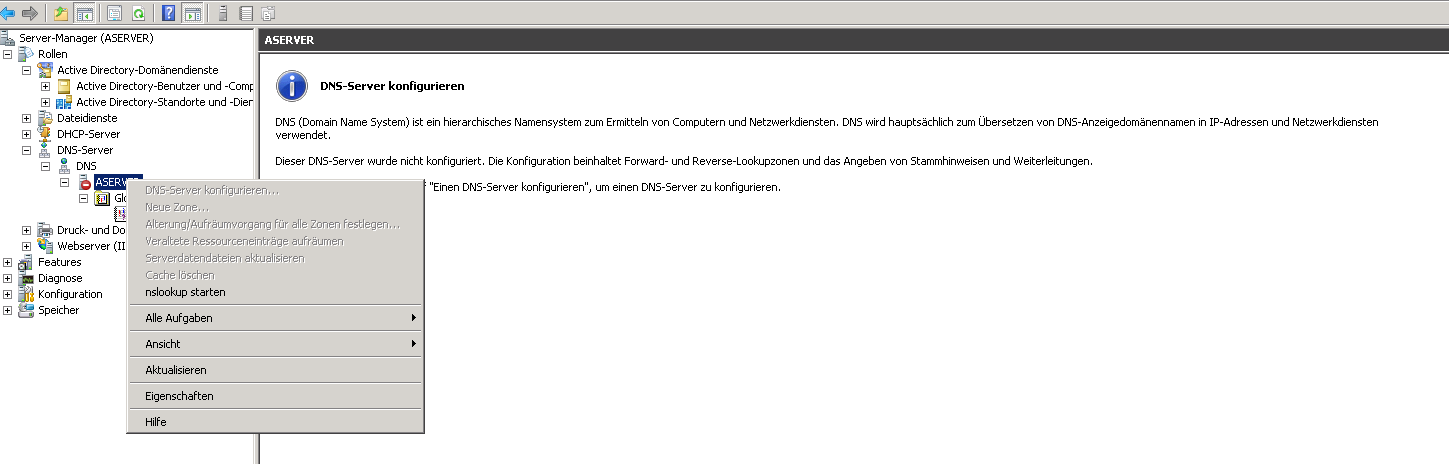

BjörnKK 0 Geschrieben 20. Januar 2020 Autor Melden Geschrieben 20. Januar 2020 (bearbeitet) Hallo, war leider Krankheitsbedingt verhindert. Vielen Dank nochmal an alle die sich gemeldet haben. Habe jetzt FSMO und Metadatcleanup durchgeführt. Scheint auch zu laufen. Zumindest ist AServer jetzt Betriebsmaster. Nur scheint jetzt der DNS nicht mehr zu funktionieren, lässt sich auch nicht mehr Konfigurieren. Angeblich nicht konfiguriert, war aber vorher konfiguriert. Wo liegt mein Fehler? Kann ich die Rolle DNS entfernen und wieder hin zu fügen, sollte doch gehen oder? Wenn nicht, bitte kurz erklären wenn möglich oder Link einfügen. Grüße Björn bearbeitet 20. Januar 2020 von BjörnKK Zitieren
lefg 276 Geschrieben 20. Januar 2020 Melden Geschrieben 20. Januar 2020 Ja, das geht. AD.integrierter DNS Zitieren

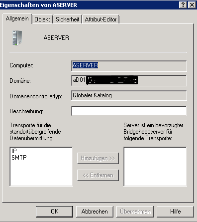

BjörnKK 0 Geschrieben 22. Januar 2020 Autor Melden Geschrieben 22. Januar 2020 (bearbeitet) Hallo "lefg", kannst du mir vielleicht sagen was ich ggf. falsch gemacht habe. Ich sehe den BServer immer noch unter meinen Domain Controller. Habe gedacht das durch den Metadatcleanup die Daten bereinigt sind. Wollte den gerade von "Hand" löschen, nur meckert er zwecks des Globalen Katalogs. Kann ich Ihn den trotzdem löschen? Auf dem AServer scheint der Katalog vorhanden zu sein. Grüße Björn bearbeitet 22. Januar 2020 von marka Screenshot mit sensiblen Informationen entfernt. Zitieren
