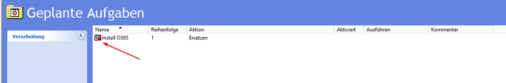

todde_hb 4 Geschrieben 23. Januar 2020 Melden Teilen Geschrieben 23. Januar 2020 Hallo, Ziel der Übung ist die Installation von O365 via script. Habe eine USER GPO erstellt in der das script lokal nach %windir%\office_installation.bat gespeichert wird. Das klappt auch. Das Script lässt sich auch ausführen und die Office Installation startet nach Eingabe der Admin Credentials. In der gleichen GPO habe ich auch noch einen geplanten Task hinzugefügt, damit das Script automatisch beim Login des Users ausgeführt wird und das gleich mit Admin rechten. Aber da hapert es. Keine Ahnung wo da mein Konfig- bzw. vielleicht auch mein Denkfehler liegt. Den Task habe ich wie in den Screenshots zu sehen erstellt. Der Inhalt des Sripts ist ganz simpel: \\server\share\setup.exe /configure \\server\share\configuration.xml Ist ein mittells ODT bereitgestelltes O365 Setup. Leider wird beim Client auch in der Ereignisanzeige nichts angezeigt, was das Ausführen der GPO oder des Scripts angeht. Nun bin ich etwas ratlos. Hat jemand einen Tipp? Zitieren Link zu diesem Kommentar

daabm 1.377 Geschrieben 23. Januar 2020 Melden Teilen Geschrieben 23. Januar 2020 Um das mal anders zu formulieren: Der Trigger ist zwar "Bei Anmeldung eines Benutzers", aber der ausführende User ist SYSTEM. Hat der Computer Zugriff auf den Share? Logging ist wie immer alles... Und Deine Screenshots sind inkonsistent. Im ersten steht als Aktion "Aktualisieren", im letzten "Ersetzen". Beides führt übrigens zu größerem Chaos, wenn im Task ein Ausführungs-Delay konfiguriert ist (was Du leider nicht gezeigt hast). Und die Historie des Tasks könntest Du auch mal prüfen Zitieren Link zu diesem Kommentar
todde_hb 4 Geschrieben 24. Januar 2020 Autor Melden Teilen Geschrieben 24. Januar 2020 (bearbeitet) Also das share habe ich so konfiguriert, dass alles drauf kommen. Das ist nicht das Problem. Habe im Eventlog jetzt doch ein Hinweis gefunden als Warning: Quote Das Benutzer "O365 Installation"-Einstellungselement im Gruppenrichtlinienobjekt "O365_Install Office {C2F37E43-208A-4620-8478-4E3C6D6DA5B8}" wurde aufgrund eines Fehlers nicht angewendet. Fehlercode: "0x80070005 Zugriff verweigert" Dieser Fehler wurde unterdrückt.. Das merkwürdige ist, dass es einmal an einem Test PC funktioniert hat, obwohl diese Warnung ausgespuckt wurde. Habe für den Scheduled Task jetzt mal anstatt "System" einen Service Account mit Adminrechten genommen. Bringt aber auf anderen Test PCs nichts. @daabm Ja, den Screenshot habe ich erstellt, bevor ich auf "ersetzen" geklickt hatte. Mein Fehler Hier die Historie von einem PC. Kann da nichts ungewöhnliches sehen. Quote Informationen 23.01.2020 11:52:11 106 Aufgabe registriert Info Informationen 23.01.2020 11:52:11 141 Die Aufgabenregistrierung wurde gelöscht. Info Informationen 23.01.2020 09:59:04 140 Die Aufgabenregistrierung wurde aktualisiert. Info Informationen 23.01.2020 09:59:04 102 Aufgabe abgeschlossen (2) 46294950-4217-4ec7-b459-cd8a5f486db8 Informationen 23.01.2020 09:59:04 201 Aktion abgeschlossen (2) 46294950-4217-4ec7-b459-cd8a5f486db8 Informationen 23.01.2020 09:59:03 200 Die Aktion wurde gestartet. (1) 46294950-4217-4ec7-b459-cd8a5f486db8 Informationen 23.01.2020 09:59:03 100 Die Aufgabe wurde gestartet. (1) 46294950-4217-4ec7-b459-cd8a5f486db8 Informationen 23.01.2020 09:59:03 129 Prozess für erstellte Aufgabe Info Informationen 23.01.2020 09:59:03 119 Die Aufgabe wurde durch eine Anmeldung ausgelöst. Info 46294950-4217-4ec7-b459-cd8a5f486db8 Informationen 23.01.2020 08:42:20 140 Die Aufgabenregistrierung wurde aktualisiert. Info Informationen 23.01.2020 06:59:20 140 Die Aufgabenregistrierung wurde aktualisiert. Info Informationen 23.01.2020 05:16:21 140 Die Aufgabenregistrierung wurde aktualisiert. Info Informationen 23.01.2020 03:33:21 140 Die Aufgabenregistrierung wurde aktualisiert. Info Informationen 23.01.2020 01:50:21 140 Die Aufgabenregistrierung wurde aktualisiert. Info Informationen 23.01.2020 00:07:20 140 Die Aufgabenregistrierung wurde aktualisiert. Info Informationen 22.01.2020 22:24:20 140 Die Aufgabenregistrierung wurde aktualisiert. Info Informationen 22.01.2020 20:41:21 140 Die Aufgabenregistrierung wurde aktualisiert. Info Informationen 22.01.2020 18:58:21 140 Die Aufgabenregistrierung wurde aktualisiert. Info Informationen 22.01.2020 17:15:21 140 Die Aufgabenregistrierung wurde aktualisiert. Info Informationen 22.01.2020 15:32:21 140 Die Aufgabenregistrierung wurde aktualisiert. Info Informationen 22.01.2020 14:18:57 140 Die Aufgabenregistrierung wurde aktualisiert. Info Informationen 22.01.2020 14:13:57 140 Die Aufgabenregistrierung wurde aktualisiert. Info Informationen 22.01.2020 13:49:21 106 Aufgabe registriert Info bearbeitet 24. Januar 2020 von todde_hb Zitieren Link zu diesem Kommentar
