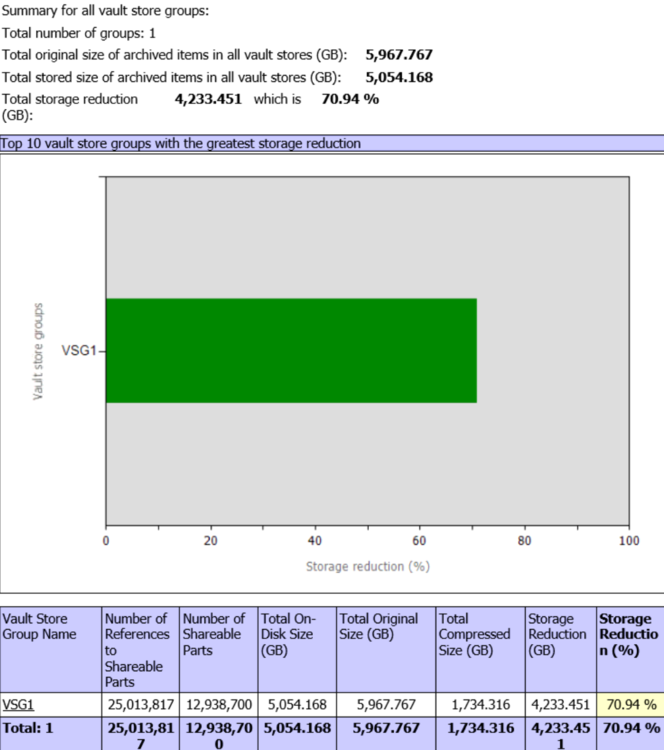

Squire 276 Geschrieben 8. Februar 2020 Melden Geschrieben 8. Februar 2020 uneingeschränkt kann ich Enterprise Vault (EV) von Veritas empfehlen. Das archiviert Exchange, Lotus Notes, jegliche SMTP Server und bei entsprechende Lizenz Sharepoint und Fileserver. Für kleinere Umgebungen ... Mailstore wurde ja bereits genannt. Einfach zu konfigurieren, es gibt ein Outlook Plugin, einen Desktop Client und WebAccess. Habe ich "privat" für meine kleine Firma und beim Kunden im Einsatz. EV hat den Charme, dass es einen sog. VaultCache mitbringt ... die Größe lässt sich definieren und beinhaltet eine lokale Kopie des Benutzerarchives (FIFO Prinzip) ... das ist klasse für Notebook User, denn die haben Zugriff auf archivierte Emails auch wenn sie keine Verbindung ins Firmennetz haben. EV kann archivierte Emails aus der Mailbox komplett herausnehmen, oder sog. Shortcuts zurücklassen ... das sind standardmäßig die ersten 1200 Zeichen der Email. Beim Doppelklick auf einen Shortcut wird das Originalelement entweder aus dem Vaultcache geöffnet oder vom Archivserver geholt. ... Wir haben mittlerweile knapp 2 TB (dedupliziert und komprimiert) im Archiv und die Zugriffe sind extrem schnell ... das ist aus dem aktuellen Report ... EV dampft das ganz schön ein! Zitieren
