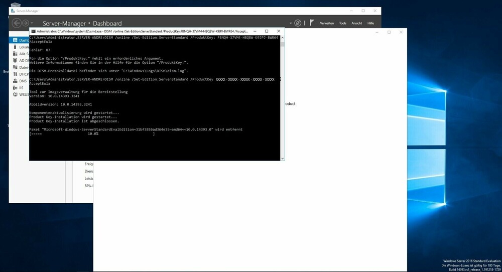

268277338_ProduktKey.JPG.932799b0826da4f054c46b0614d0f10d.thumb.JPG.4aba7964b8b37bb0768913f9a63ff0a8.JPGIch habe jetzt die Schritte abgearbeitet, aber jetzt hängt er schon ca 10 Minuten bei 10% fest und zu den 10% ist er innerhalb von einer Minute gekommen. Ist das noch realistisch? Aufgehängt hat er sich nicht, denn andere Sachen funktionieren noch ganz normal.
bearbeitet von m7934
Geschrieben (bearbeitet)
Ich bin nicht ungeduldig, nur finde ich das merkwürdig, dass die ersten 10% innerhalb von einer Minute fertig waren und sich seitdem nichts mehr gerührt hat. Er ist jetzt ca eine 3/4 Stunde auf 10%.
