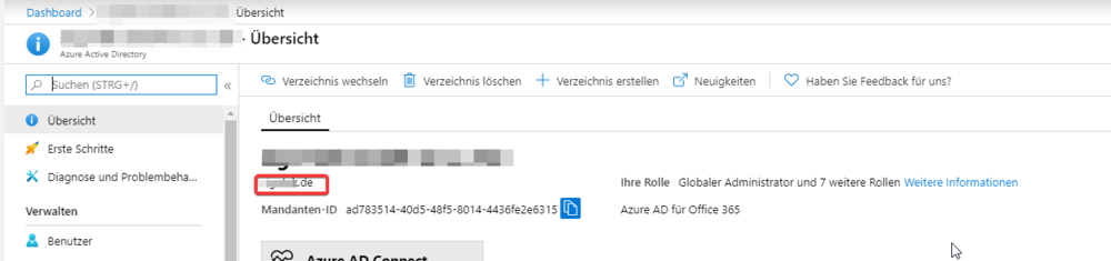

AlexF89 0 Geschrieben 24. Februar 2020 Melden Geschrieben 24. Februar 2020 (bearbeitet) Hallo liebe Community, es gibt zwar schon einige Beiträge zum Thema AD Umbenennung und auch ein gute Beiträge im Netz. Z.B.: https://www.msxfaq.de/windows/domain_rename.htm Allerdings habe ich bisher noch keine Beiträge im Zusammenhang mit O365 und Online Exchange gelesen und meine unsere Ausgangslage könnte es trotz aller Komplikationen erlauben. DC 2 lokale Domain Controller Windows Server 2019 auf einem läuft der Sync ins Azure AD Azure O365 Online Exchange Nun haben wir bei unserer Domain folgende Konstellation. Unsere lokale Domäne lautet Domain.int Unsere eigentliche öffentliche Domain lautet allerdings Domain.de. So haben wir auch im Azure unsere Domain aufgebaut und so heißt auch das Suffix unseres Online Exchanges. Wir synchronisieren also sozusagen von Domain.int (lokal) in Domain.de (Azure) Auch haben wir DNS Zonen sowohl für Domain.int als auch für Domain.de eingerichtet. Für unsere User haben wir bereits ein sekundäres UPN-Suffix erstellt. Somit sind alle User als User@Domain.de angelegt. Meine Frage ist also: Spricht irgendetwas dagegen die Top Level Domain unseres Active Directories von .int auf .de umzustellen? Alles ist ja ohne hin schon auf de eingestellt. Bitte lasst die Internen Systeme einmal außen vor. Da unsere Infrastruktur noch aus einzelnen Inselsystemen besteht und aktuell nur die NAS per LDAP angebunden. Bevor der Rattenschwanz allerdings größer wird würde ich diese Umstellung gerne hinter mich bringen. Vielen Dank vorab. P.S.: Sollten für die Beantwortung der Frage Informationen fehlen, bitte Bescheid geben, dann reiche ich sie nach. bearbeitet 24. Februar 2020 von AlexF89 Zitieren
