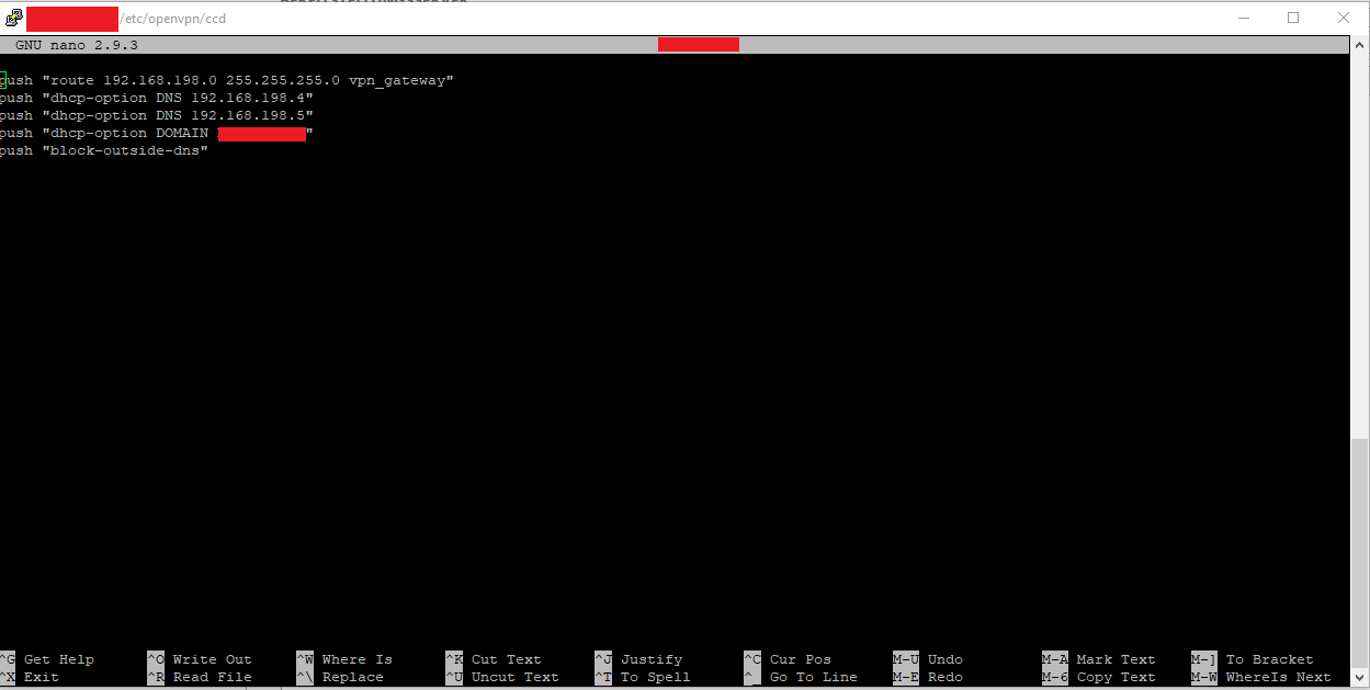

Ich habe ein VPN auf einen Debian Server eingerichtet welcher die Verbindung handelt und die DNS vom lokalen PC blockiert, DNS und Gateway push, damit nicht der gesamte Traffic des VPN-Clients über die Verbindung geht.

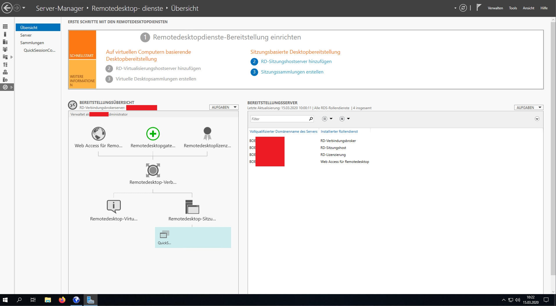

Des Weiteren habe ich einen Windows Server 2019 als RDP Server eingerichtet, also RD-Verbindungsbroker, RD-Sitzungshost und RD-Lizenzierung. Die Cals würden ebenfalls entsprechend eingerichtet.

Ich habe das Gefühl, dass es ein Problem beim blocken der DNS bzw. Gateway Übergabe bei der Verbindung zu dem RDP Server ist, ich habe probiert den Traffic mitzuschneiden aber konnte keine Fehler beobachten.
