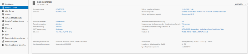

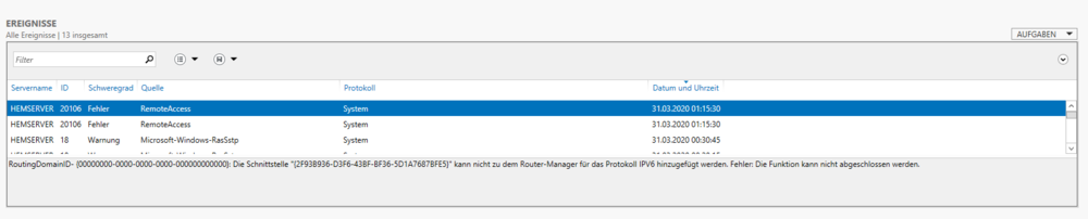

aymey2005 0 Geschrieben 31. März 2020 Melden Teilen Geschrieben 31. März 2020 Hallo zusammen, der Versuch VPN auf dem Windows Server 2012R2 zu installieren ist maßgeblich gescheitert. Ziel war es eine VPN Verbindung herzustellen, um eine einigermaßen sichere Verbindung von extern aufzubauen. Das rumprobieren hat nun dazu geführt: - Zugriff überall funktioniert nicht mehr. (1. Fehlermeldung: Zugriff überall für den Server ist blockiert) obwohl die nötigen Ports alle freigeschaltet sind. (2. Fehlermeldung Möglicherweise gibt es mehrere Router im Netzwerk) Vorher konnten wir uns von extern über die xxxxx.remotewebaccess.com url problemlos auf den Server einwählen. Dies ist leider nicht mehr mögliche. Versuch die Verbindung zu reparieren wird mit den genannten Fehlermeldungen abgebrochen. - Zugriff über externe IP funktioniert nicht mehr. - Zugriff über interne IP funktioniert nur noch bedingt. Der Server wird am Client unter Netzwerk wie gewohnt angezeigt. Jedoch können wir über die interne IP die Remotewebzugriff Oberfläche nicht mehr fehlerfrei erreichen. (Zertifikatfehler – ausgestellt auf xxxxx.remotewebaccess.com) DHCP läuft über den Speedport (Telekom) Der DNS Server meldet folgende Warnung: Der DNS-Server wartet darauf, dass von den Active Directory-Domänendiensten angezeigt wird, dass die Erstsynchronisierung des Verzeichnisses durchgeführt wurde. Der DNS-Serverdienst kann erst nach der Erstsynchronisierung gestartet werden, da wichtige DNS-Daten möglicherweise noch nicht auf diesen Domänencontroller repliziert wurden. Sofern die im Ereignisprotokoll der Active Directory-Domänendienste protokollierten Ereignisse deutlich machen, dass Probleme bei der DNS-Namensauflösung vorliegen, sollte ggf. die IP-Adresse eines weiteren DNS-Servers für diese Domäne der DNS-Serverliste in den Internetprotokolleigenschaften dieses Computers hinzugefügt werden. Dieses Ereignis wird alle zwei Minuten protokolliert, bis von den Active Directory-Domänendiensten angezeigt wird, dass die Erstsynchronisierung durchgeführt wurde. Hat jemand evtl. eine Idee wie ich den Zugriff von extern wieder hinbekomme? ipconfig /all Windows-IP-Konfiguration Hostname . . . . . . . . . . . . : HEMSERVER Primäres DNS-Suffix . . . . . . . : HEMATEK.local Knotentyp . . . . . . . . . . . . : Hybrid IP-Routing aktiviert . . . . . . : Ja WINS-Proxy aktiviert . . . . . . : Nein DNS-Suffixsuchliste . . . . . . . : HEMATEK.local Ethernet-Adapter Ethernet: Verbindungsspezifisches DNS-Suffix: Beschreibung. . . . . . . . . . . : Intel(R) I210 Gigabit Network Connection Physische Adresse . . . . . . . . : 0C-C4-7A-C1-19-30 DHCP aktiviert. . . . . . . . . . : Nein Autokonfiguration aktiviert . . . : Ja IPv6-Adresse. . . . . . . . . . . : 2003:d0:273c:7b90:6145:271f:74a3:eb28(Bevorzugt) Verbindungslokale IPv6-Adresse . : fe80::6145:271f:74a3:eb28%12(Bevorzugt) IPv4-Adresse . . . . . . . . . . : 192.168.2.10(Bevorzugt) Subnetzmaske . . . . . . . . . . : 255.255.255.0 Standardgateway . . . . . . . . . : fe80::1%12 192.168.2.1 DHCPv6-IAID . . . . . . . . . . . : 202163322 DHCPv6-Client-DUID. . . . . . . . : 00-01-00-01-1E-A9-0B-B1-0C-C4-7A-C1-19-30 DNS-Server . . . . . . . . . . . : fe80::1%12 . . . . . . . . . . . : 192.168.2.10 . . . . . . . . . . . : 8.8.8.8 NetBIOS über TCP/IP . . . . . . . : Aktiviert Tunneladapter isatap.{E8DCF390-EAB3-4932-AE2E-0DF1DF360B14}: Medienstatus. . . . . . . . . . . : Medium getrennt Verbindungsspezifisches DNS-Suffix: Beschreibung. . . . . . . . . . . : Microsoft-ISATAP-Adapter #2 Physische Adresse . . . . . . . . : 00-00-00-00-00-00-00-E0 DHCP aktiviert. . . . . . . . . . : Nein Autokonfiguration aktiviert . . . : Ja Zitieren Link zu diesem Kommentar

mba 133 Geschrieben 31. März 2020 Melden Teilen Geschrieben 31. März 2020 vor 10 Stunden schrieb aymey2005: DHCP läuft über den Speedport (Telekom) Bei denen gab es Probleme mit dem IPv6 DHCP. Denke das funkt Dir gerade rein. Kannst Du den Router testweise ersetzen Zitieren Link zu diesem Kommentar
tesso 375 Geschrieben 31. März 2020 Melden Teilen Geschrieben 31. März 2020 Das ipv6 Gateway würde ich noch entfernen. 1 Zitieren Link zu diesem Kommentar
Nobbyaushb 1.484 Geschrieben 31. März 2020 Melden Teilen Geschrieben 31. März 2020 vor 7 Minuten schrieb tesso: Das ipv6 Gateway würde ich noch entfernen. Auf dem Speedport muss DHCP für IPv6 separat ausgeschaltet werden 1 Zitieren Link zu diesem Kommentar

aymey2005 0 Geschrieben 31. März 2020 Autor Melden Teilen Geschrieben 31. März 2020 (bearbeitet) vor 18 Minuten schrieb testperson: Kurz und knapp: Im Idealfall sowie deiner Rollen-Kombination, ja. Die Frage wäre wohl, was ihr da vor habt / hattet. Meiner Meinung nach seid ihr mit dem Essentials Server und euren vermutlichen Anforderungen auf dem Holzweg. ok, verstehe. Zwar ist das System seit ca. 5 Jahren im Einsatz und hat noch nie irgendwelche bemerkbaren Probleme verursacht. Die komplette Infrastruktur würde ich aktuell nicht komplett umschmeißen wollen. Mittelfristig wäre so etwas denkbar... Ich habe zwar den DHCP Server installiert und konfiguriert. Clients beziehen auch bereits Ihre IP´s aus dem Bereich. kann mir jemand erklären warum unter ipconfig DHCP aktiviert. . . . . . . . . . : Nein steht? ipconfig /all Windows-IP-Konfiguration Hostname . . . . . . . . . . . . : HEMSERVER Primäres DNS-Suffix . . . . . . . : HEMATEK.local Knotentyp . . . . . . . . . . . . : Hybrid IP-Routing aktiviert . . . . . . : Ja WINS-Proxy aktiviert . . . . . . : Nein DNS-Suffixsuchliste . . . . . . . : HEMATEK.local Ethernet-Adapter Ethernet: Verbindungsspezifisches DNS-Suffix: Beschreibung. . . . . . . . . . . : Intel(R) I210 Gigabit Network Connection Physische Adresse . . . . . . . . : 0C-C4-7A-C1-19-30 DHCP aktiviert. . . . . . . . . . : Nein Autokonfiguration aktiviert . . . : Ja IPv4-Adresse . . . . . . . . . . : 192.168.2.10(Bevorzugt) Subnetzmaske . . . . . . . . . . : 255.255.255.0 Standardgateway . . . . . . . . . : 192.168.2.1 DNS-Server . . . . . . . . . . . : 192.168.2.10 NetBIOS über TCP/IP . . . . . . . : Aktiviert Tunneladapter isatap.{E8DCF390-EAB3-4932-AE2E-0DF1DF360B14}: Medienstatus. . . . . . . . . . . : Medium getrennt Verbindungsspezifisches DNS-Suffix: Beschreibung. . . . . . . . . . . : Microsoft-ISATAP-Adapter #2 Physische Adresse . . . . . . . . : 00-00-00-00-00-00-00-E0 DHCP aktiviert. . . . . . . . . . : Nein Autokonfiguration aktiviert . . . : Ja bearbeitet 31. März 2020 von aymey2005 Zitieren Link zu diesem Kommentar
