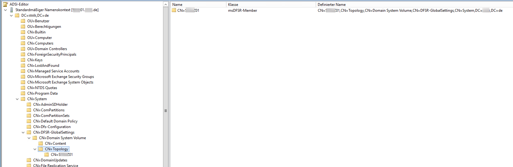

Am 30.4.2015 um 15:58 schrieb vanGraham:
Überprüf mal folgenden Parameter:
  1. Logon a domain controller as a domain administrator in the affected domain.
  2. Start Adsiedit.msc.
  3. Connect to the default naming context.
  4. Locate the following DFS Replication topology container: CN=Topology,CN=Domain System Volume,CN=DFSR-Globalsettings,CN=System,DC=Your Domain,DC=Domain Suffix
  5. Delete the msDFSR-Member CN object that has the old computer name.
Ich haben den gleichen Fehler wie @santoooom
Es gab mal zwei DC's Server01 und Server03
Der Server03 wurde wie schon oben aus der AD entfernt.
Es ist auch nicht mehr im AD drin. Habe ich mal mit diesem Check überprüft https://docs.microsoft.com/en-us/windows-server/identity/ad-ds/deploy/ad-ds-metadata-cleanup
Dennoch habe ich 4012 Fehler in der DFS Ereignisanzeige.
Der DFS-Replikationsdienst hat die Replikation für den Ordner unter dem folgenden lokalen Pfad "C:\Windows\SYSVOL\domain" beendet. Dieser Server wurde von anderen Partnern für 420 Tage getrennt. Dadurch wird die im Parameter "MaxOfflineTimeInDays" zulässige Dauer überschritten (60). Aus diesem Grund geht der DFS-Replikationsdienst davon aus, dass diese Daten veraltet sind, und dieser Ordner wird vom Server erst nach Korrektur dieses Fehlers wieder repliziert.
Verwenden Sie zum Fortsetzen der Replikation dieses Ordners das DFS-Verwaltungs-Snap-Ins zum Entfernen dieses Servers aus der Replikationsgruppe, und fügen Sie ihn dann der Gruppe erneut zu. Dadurch führt der Server einen ersten Synchronisierungstask aus, wodurch die veralteten Daten durch aktuelle Daten der Mitglieder der Replikationsgruppe ersetzt werden.
Weitere Informationen:
Fehler: 9061 (Der replizierte Ordner war zu lange offline.)
Name des replizierten Ordners: SYSVOL Share
ID des replizierten Ordners: 7ED04525-2E13-4728-AFAE-D611E5718E2B
Replikationsgruppenname: Domain System Volume
ID der Replikationsgruppe: 251E226C-6D91-4D70-88D4-CBF9A221F958
Mitglieds-ID: F102CF27-5552-4F44-B347-91C700F5A4F3
Deinen Weg @vanGraham habe ich auch geprüft, aber da gibt es nur den einen, letzte DC
Gibt es noch eine andere Stelle, die man überprüfen kann?
Update 13:00 Uhr:
Habe diesen Artikel gefunden https://www.mcbsys.com/blog/2018/12/dfsr-error-4012-on-stand-alone-domain-controller/
Bis jetzt sind die Fehler weg.
Gruß, Herry
