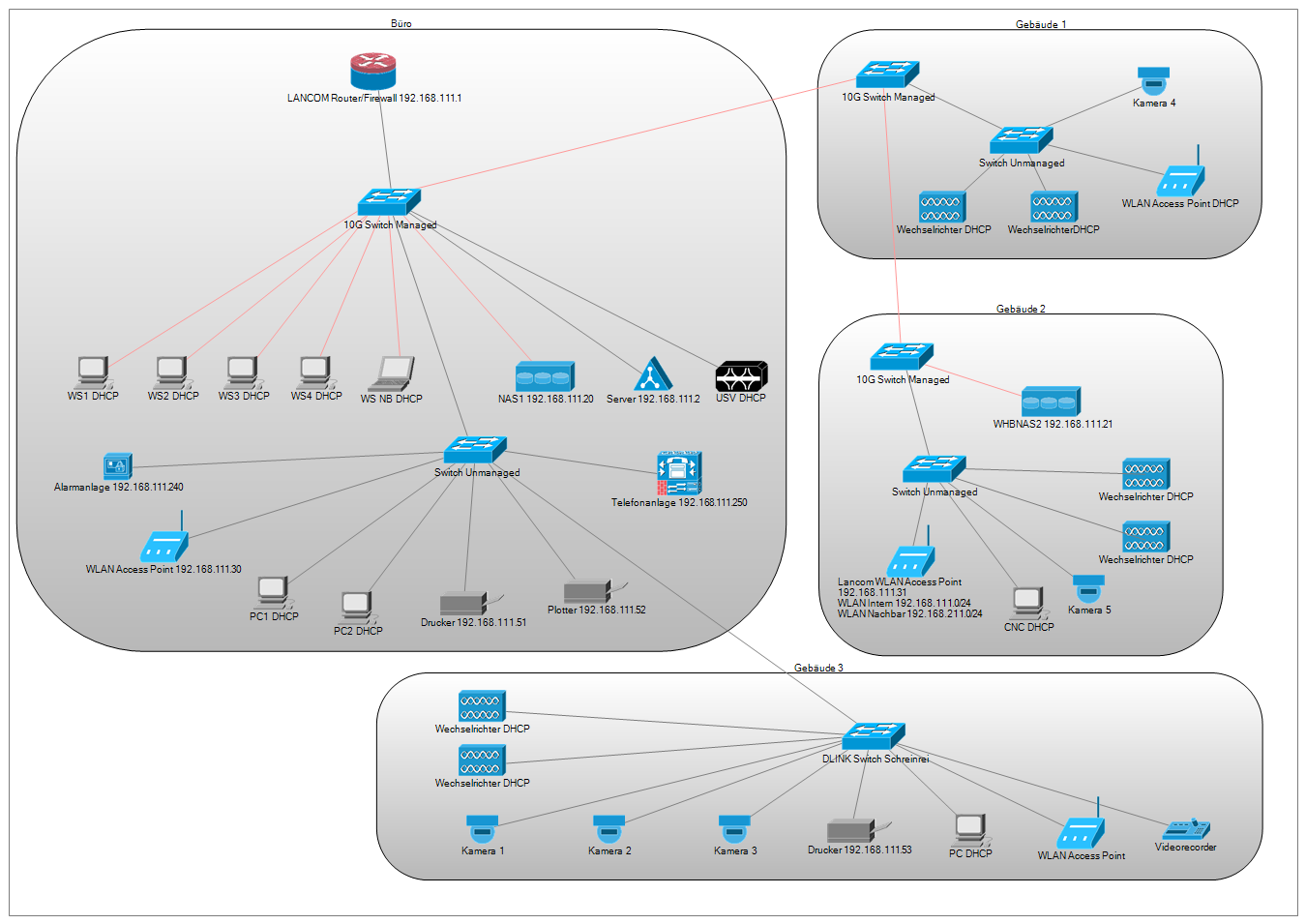

noobi 4 Geschrieben 20. April 2020 Autor Melden Geschrieben 20. April 2020 vor 21 Stunden schrieb testperson: Zum Einen willst du doch grade euer gewachsenes nicht getrenntes Netzwerk trennen. Warum dann gleich weiter pfuschen? Zum Anderen, was passiert denn, wenn ein "Gast" sich mal etwas umsieht und seinem Device einfach eine IP im Server-Netz gibt? Was wäre denn dein Vorschlag? Wie würdest du vorgehen? VLANs am Router definieren für Server, Clients, Drucker, Alarmanlage, Wechselrichter, Telefon, WLAN Intern, WLAN extern? vor 2 Stunden schrieb MrCocktail: Und was sich mir nicht erschliesst, wenn du nur die WLAN Gäste abtrennen möchtest, wieso willst du dann eure Infrastruktur verändern und nicht einfach ein neues Netz für die WLAN Endgeräte erstellen? Im Zweifel einfach eine FritzBoy als Router anklemmen? Ja, das wäre die einfachste Variante, würde aber gerne vom 192.168.er "Standard-IP-Bereich" weggehen... Zitieren

lefg 276 Geschrieben 20. April 2020 Melden Geschrieben 20. April 2020 (bearbeitet) Moin Wurden schon Netzwerkpläne erstellt? Einen für die jetzige Setup und einen weiteren für die angestrebte Setup? Die hier einstellen! Den Telekom-Lancom auch als internen LAN-Router verwenden? Ist das ein guter, ist der vertrauenswürdig, auch das Stromversorgungsnetzteil? Ob man sich einen in Reserve hinlegt? Oder etwas besseres kauft fürs LAN, eventuell einen Layer-3-Switch? Natürlich können auch eingebaute Netzteile defekt gehen. Wenn man nun unbedingt Geräte "trennen" will - warum auch immer - ist das natürlich möglich mit VLAN`s als sozusagen Basis(Layer 2) und in jedem VLAN ein seperater IP-Kreis. Zwischen den einzelnen VLANs ist dann bei Bedarf jeweils ein IP-Routing(Layer 3) einzurichten. Beliebt scheint zu sein ein IP-Netz für Drucker, das müssen dann die Clients aus ihrem IP-Netz erreichen können, dafür muss es dann ein Routing geben zwischen den IP-Netzen. Mit einem richtigen Layer 3-Switch ist das problemlos möglich. Welche Problem könnte auftreten? Die Clients oder ein neu ins IP-Netz kommender Client bekommt keine Verbindung zum Drucker. Warum? Sein Gateway-Adresse zeigt auf die Adresse des Internetrouters nicht auf den IP-Kreis der Drucker. Es wird also ein Routing zum Druckernetz benötigt. Nun, meist hilft der Eintrag für ein statisches Routing mit dem Befehl Route. Weiter zu beachten, das Routing muss auch "rückwärts" funktionieren, die Verbindung zwischen Client und Router ist ja bi-directional. Mehr fällt mir momentan nicht ein, ich weiss- ich habe etwas vergessen. Ahja, da fällt mir noch etwas ein. Zwei Anschlüsse vom Lancom verbinden mit dem Switch, ist wahrscheinlich keine gute Idee, wenn nach dem Verbinden unerwartet nichts mehr funktioniert, dann nicht wundern. bearbeitet 20. April 2020 von lefg 1 Zitieren
noobi 4 Geschrieben 21. April 2020 Autor Melden Geschrieben 21. April 2020 (bearbeitet) Guten Morgen, vielen Dank für deine ausführliche Antwort, mit so einem Beitrag hatte ich schon gar nicht mehr gerechnet... Wie schon erwähnt, ich bin in meine Situation so hineingerutscht, habe eine Weiterbildung zum Betriebsinformatiker abgeschlossen und mache die Administration neben meinem eigentlichen Job hier in der Firma. (Ja, ich weiß, das sich jetzt bei einigen hier wieder die Nackenhaare aufstellen, bitte spart euch die Kommentare ) Ich habe daher keine praktischen Erfahrungen mit VLANs, möchte mich aber jetzt einarbeiten. Vieles teste ich zu Hause soweit es eben geht. Aber mit der Fritzbox sieht es ziemlich mau aus mit VLANs. Ich probiere hier nichts in dieser Umgebung, wenn ich vorher nicht geklärt habe ob das so funktioniert. Bezüglich meinem ersten Vorhaben hier ganz am Anfang hatte ich bereits vorab mit einem Techniker von der Telekom gesprochen, der nichts anderes macht, als Lancom Router zu konfigurieren. Ihm habe ich mein Vorhaben genau so erklärt und er meinte, dass kann man so machen und wird auch problemlos funktionieren. Aber dank euch weiß ich jetzt, dass das Käse ist... Aber egal, soviel dazu vor 12 Stunden schrieb lefg: Den Telekom-Lancom auch als internen LAN-Router verwenden? Ist das ein guter, ist der vertrauenswürdig, auch das Stromversorgungsnetzteil? Ob man sich einen in Reserve hinlegt? Oder etwas besseres kauft fürs LAN, eventuell einen Layer-3-Switch? Natürlich können auch eingebaute Netzteile defekt gehen. Naja, davon gehe ich aus, die Lancom Router, gehören jetzt nicht gerade zum Billigsegment. vor 12 Stunden schrieb lefg: Wurden schon Netzwerkpläne erstellt? Einen für die jetzige Setup und einen weiteren für die angestrebte Setup? Die hier einstellen! Für das neue Setup gibt es aufgrund der noch offenen Fragen noch keinen Netzwerkplan. Der Bestand sieht so aus: (Die roten Verbindungen sind 10G Leitungen (Kupfer) vor 12 Stunden schrieb lefg: Wenn man nun unbedingt Geräte "trennen" will - warum auch immer - ist das natürlich möglich mit VLAN`s als sozusagen Basis(Layer 2) und in jedem VLAN ein seperater IP-Kreis. Zwischen den einzelnen VLANs ist dann bei Bedarf jeweils ein IP-Routing(Layer 3) einzurichten. Sorry für die für euch vermutlich blöde Frage aber ich war die ganze Zeit der Meinung das der Router meine diversen Netze (VLANs) verbinden muss. Ich bin davon ausgegangen das ich am Lancom die IP-Bereiche definieren und dann eben ein VLAN zuordne. Die Geräte werden dann mit statischen Adressen in den entsprechenden VLANs definiert und finden über den Router auch wieder in die anderen VLANs. Die 10G Switche sind Netgear XS716T ProSAFE 16-Port, das sind Layer 3 Switche. Ist eure Empfehlung dann das Routing vom Switch erledigen zu lassen? Die IP-Bereiche stellt aber dennoch der Router?! vor 12 Stunden schrieb lefg: Beliebt scheint zu sein ein IP-Netz für Drucker, das müssen dann die Clients aus ihrem IP-Netz erreichen können, dafür muss es dann ein Routing geben zwischen den IP-Netzen. Mit einem richtigen Layer 3-Switch ist das problemlos möglich. Da wir kein Großkonzern sind, möchte ich es möglichst einfach halten, daher war mein Gedanke, Server, PCs, Drucker usw. in ein Netz zu packen. Und dann nur Bereiche abtrennen, die zum produktiven Arbeiten gar nicht benötigt werden. (Videoüberwachung, Photovoltaik usw...) vor 12 Stunden schrieb lefg: Zwei Anschlüsse vom Lancom verbinden mit dem Switch, ist wahrscheinlich keine gute Idee, wenn nach dem Verbinden unerwartet nichts mehr funktioniert, dann nicht wundern. Ja, das war ja nur die ursprüngliche Idee, die ich inzwischen verworfen habe... bearbeitet 21. April 2020 von noobi Zitieren

noobi 4 Geschrieben 21. April 2020 Autor Melden Geschrieben 21. April 2020 vor 43 Minuten schrieb Dukel: Was ist denn dein Ziel? Mehr Sicherheit? Hauptziel ist es das Firmennetzwerk mit einem eigenem WLAN vom WLAN der Mitarbeiter/Gäste zu trennen. Nebenbei sollte noch das 192.168er Netz beseitigt werden. Zitieren
Beste Lösung lefg 276 Geschrieben 21. April 2020 Beste Lösung Melden Geschrieben 21. April 2020 (bearbeitet) vor 1 Stunde schrieb noobi: mache die Administration neben meinem eigentlichen Job hier in der Firma. (Ja, ich weiß, das sich jetzt bei einigen hier wieder die Nackenhaare aufstellen, Das halte ich nicht für schlimm, ich wünsche dir viel Erfolg und Freude dabei. :) Schöne Darstelleung, gut gemacht! Ja, befasse dich mit VLAN, schaue dir die Grundlagen dafür an, denke darüber nach. Auch ich hatte Anfangs eine falsche Vorstellung davon. Für VLAN werden dafür geeignete Geräte benötigt. Prinzipiell ist VLAN eine einfache Angelegenheit. Immer daran denken, VLAN ist Layer 2. Es ging früher auch ohne VLANs, eben nur mit Routing, da brauchte man erstmal für jedes Subnet eben mindestens einen Hub - Vorgänger von Switch - die dann an einen Zentralrouter als "Sammelschiene"verbunden. Im Prinzip ist dein Lancom auch solche eine "Sammelschiene". vor 19 Minuten schrieb noobi: Hauptziel ist es das Firmennetzwerk mit einem eigenem WLAN vom WLAN der Mitarbeiter/Gäste zu trennen. Nebenbei sollte noch das 192.168er Netz beseitigt werden. Für ein weiteres WLAN? Kann der derzeitige Accesspoint kein weiteres WLAN aufspannen? Wurde schon mal in die Gerätebeschreibung geschaut und in die Konfiguration des Gerätes? bearbeitet 21. April 2020 von lefg 1 Zitieren
noobi 4 Geschrieben 21. April 2020 Autor Melden Geschrieben 21. April 2020 vor 16 Minuten schrieb lefg: Ja, befasse dich mit VLAN, schaue dir die Grundlagen dafür an, denke darüber nach. Prinzipiell ist VLAN eine einfache Angelegenheit. Auch ich hatte Anfangs eine falsche Vorstellung davon. Immer daran denken, VLAN ist Layer 2. Ja, das werde ich jetzt mal als erstes angehen. Bin zu Hause auch gerade dabei eine OPNsense Firewall auf einem APU Board einzurichten. In diesem Zuge werde ich mal zuhause VLANs einführen und testen... Habe noch einen kleinen Ubiquiti Switch für meine Kameras, der kann mit VLANs arbeiten. @lefg Welches Gerät übernimmt bei euch das Routing der VLANs? Zitieren
