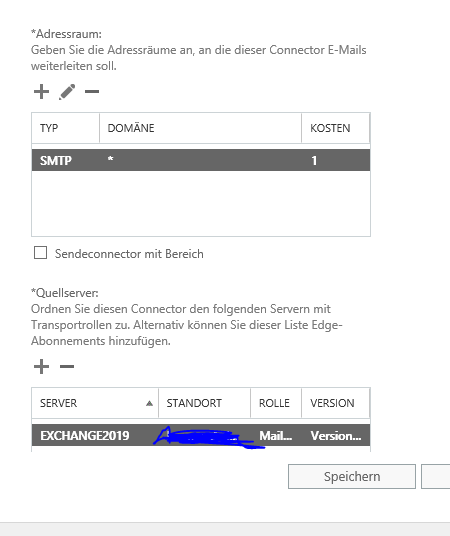

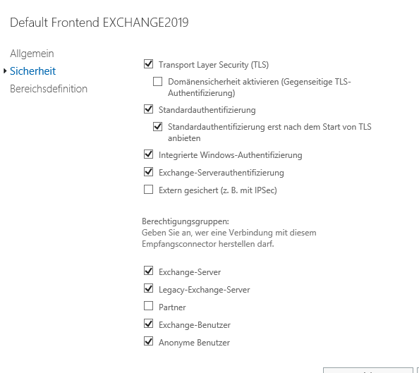

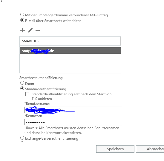

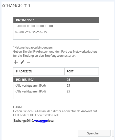

possum72 7 Geschrieben 23. April 2020 Autor Melden Geschrieben 23. April 2020 (bearbeitet) Meinst Du, wie diese konfiguriert sind ? So, hier im Anhang die Bilder. Gruss Andreas bearbeitet 23. April 2020 von possum72 Zitieren
NorbertFe 2.197 Geschrieben 23. April 2020 Melden Geschrieben 23. April 2020 Schonmal get-receiveconnector und get-sendconnector gesehen? ;) Fangen wir doch erstmal "einfach" an. Kommen mails an, wenn du sie von extern schickst? Kommen Mails an, wenn du sie von intern (PER TELNET SMTP) zustellst? Zitieren
