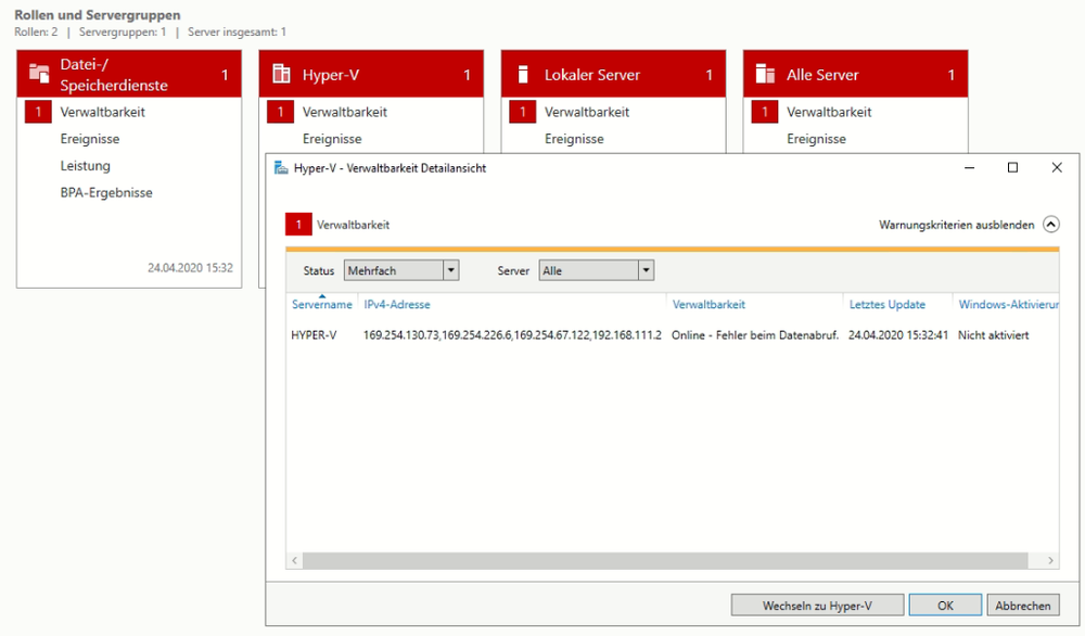

noobi 4 Geschrieben 24. April 2020 Melden Teilen Geschrieben 24. April 2020 Hallo Zusammen, habe eben einen Hyper-V Server (Hyper-V Rolle auf Windows Server Standard 2019) installiert und die erste VM, den DC aufgesetzt. Nun habe ich den Hyper-V Server in die Domäne geholt, musste also neu starten. Nach dem Neustart konnte ich mich auch anmelden mit dem Domänenkonto. Nur leider ist im Hyper-V-Manager nun keine VM mehr... Der DC startet dann logischerweise auch nicht. DC wurde vorher sauber eingerichtet, DNS auf dem DC funktioniert... (sofern er läuft) DHCP erledigt aktuell noch der Router. Der Hyper-V-Server hat die IP 192.168.111.2, der DC 192.168.111.3, nur leider kommt die Fehlermeldung mit einer APIPA-Adresse... ipconfig am Hyper-V meldet folgendes, das sieht auch gut aus. C:\Users\admin>ipconfig /all Windows-IP-Konfiguration Hostname . . . . . . . . . . . . : Hyper-V Primäres DNS-Suffix . . . . . . . : (entfernt).de Knotentyp . . . . . . . . . . . . : Hybrid IP-Routing aktiviert . . . . . . : Nein WINS-Proxy aktiviert . . . . . . : Nein DNS-Suffixsuchliste . . . . . . . : (entfernt).de Ethernet-Adapter Ethernet 2: Medienstatus. . . . . . . . . . . : Medium getrennt Verbindungsspezifisches DNS-Suffix: Beschreibung. . . . . . . . . . . : Emulex OneConnect OCe14102-NT, NIC #2 Physische Adresse . . . . . . . . : 00-90-FA-AA-CB-AE DHCP aktiviert. . . . . . . . . . : Ja Autokonfiguration aktiviert . . . : Ja Ethernet-Adapter Ethernet 3: Medienstatus. . . . . . . . . . . : Medium getrennt Verbindungsspezifisches DNS-Suffix: (entfernt).xnet Beschreibung. . . . . . . . . . . : Intel(R) I210 Gigabit Network Connection Physische Adresse . . . . . . . . : 00-25-90-BC-97-5C DHCP aktiviert. . . . . . . . . . : Ja Autokonfiguration aktiviert . . . : Ja Ethernet-Adapter Ethernet 4: Medienstatus. . . . . . . . . . . : Medium getrennt Verbindungsspezifisches DNS-Suffix: Beschreibung. . . . . . . . . . . : Intel(R) I210 Gigabit Network Connection #2 Physische Adresse . . . . . . . . : 00-25-90-BC-97-5D DHCP aktiviert. . . . . . . . . . : Ja Autokonfiguration aktiviert . . . : Ja Ethernet-Adapter vEthernet (Emulex OneConnect OCe14102-NT, NIC - Virtual Switch): Verbindungsspezifisches DNS-Suffix: Beschreibung. . . . . . . . . . . : Hyper-V Virtual Ethernet Adapter Physische Adresse . . . . . . . . : 00-90-FA-AA-CB-B6 DHCP aktiviert. . . . . . . . . . : Nein Autokonfiguration aktiviert . . . : Ja Verbindungslokale IPv6-Adresse . : fe80::6050:c84d:46bd:1ab4%5(Bevorzugt) IPv4-Adresse . . . . . . . . . . : 192.168.111.2(Bevorzugt) Subnetzmaske . . . . . . . . . . : 255.255.255.0 Standardgateway . . . . . . . . . : 192.168.111.1 DHCPv6-IAID . . . . . . . . . . . : 218140922 DHCPv6-Client-DUID. . . . . . . . : 00-01-00-01-26-34-5C-DB-00-90-FA-AA-CB-B6 DNS-Server . . . . . . . . . . . : 192.168.111.3 NetBIOS über TCP/IP . . . . . . . : Aktiviert Die Adresse wird also nur im Server-Manager falsch dargestellt.... Auch wenn ich im Hyper-V-Manager den Host manuell auswählen möchte kommt eine Fehlermeldung... Wenn ich mich mit meinem lokalen Benutzerkonto Administrator anmelde ist der Zugriff kein Problem, nur wenn ich mich mit dem Domänen-Admin Anmelde gibt es diesen Fehler... Der Benutzer admin in der Domäne ist Mitglied von "Administratoren" sowie "Hyper-V-Administratoren" Ist jemandem dieses Problem bekannt? Zitieren Link zu diesem Kommentar
Beste Lösung noobi 4 Geschrieben 26. April 2020 Autor Beste Lösung Melden Teilen Geschrieben 26. April 2020 Problem ist erledigt, habe dem neu angelegten Domänen Admin User in die gleichen Sicherheitsgruppen hinzugefügt wie auch der lokale Administrator, neu gestartet und nun läuft es. Zitieren Link zu diesem Kommentar
