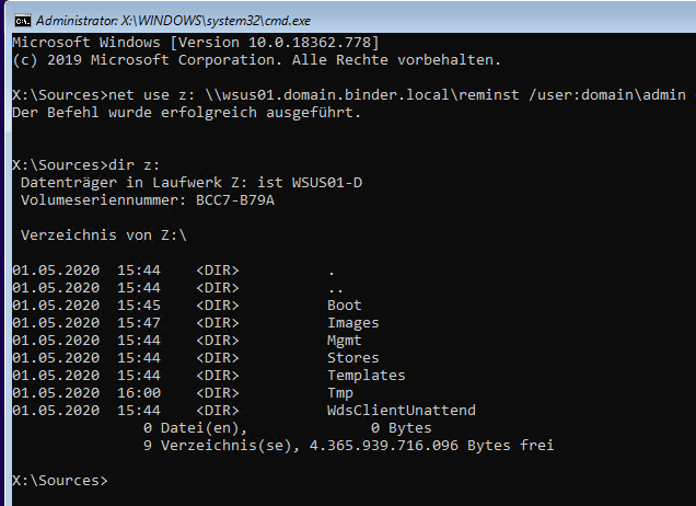

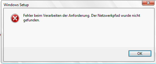

Hab heute nen 2019 WDS installiert (standalone, kein DHCP mit drauf, eigener Server). Alles soweit smooth, Boot- und OS-Images per Assistent hinzugefügt (Win10 1909), PXE-Boot klappt auch. Nur fragt das Setup dann irgendwann nach Credentials für den Deployment Share (REMINST) und meldet dann:
Ich kann den Share aber in einer Commandline erfolgreich verbinden und habe dann auch - mit dem gleichen User, den ich in der Setup-Abfrage verwende - Zugriff auf alles...

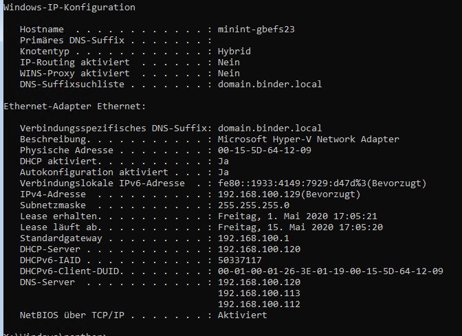

MDT ist noch nicht am Start, ist alles plain WDS. Und im X:\Windows\Panther\SetupAct.Log finde ich nichts, was mich wirklich auf Ideen zur Lösungsfindung bringen würde - da steht dann auch nur der Fehlercode 0x80070035 - Network path not found. IP-Config ist IMHO auch in Ordnung:

Und die Meldung sagt ja "Network path not found" - bei ACL-Fehlern würde das doch anders aussehen? Ich steh voll auf dem Schlauch...
