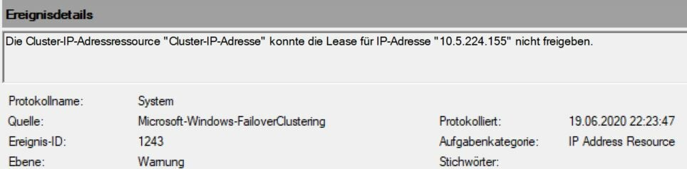

Was sagt denn die Cluster-IP-Adressressource zu DHCP:
Get-ClusterResource -Name "Cluster-IP-Adresse" | Get-ClusterParameter
Gruß
Jan
Link zu diesem Kommentar
Moin Jan,
Ja, ist jetzt auf 2 Hosts. Es ist auch Sinnvoller, das gebe ich ja zu.
>  Get-Clusterresource -name "Cluster-IP-Adresse" | get-clusterparameter
Object             Name                  Value               Type
Cluster-IP-Adresse Network               Clusternetzwerk     String
Cluster-IP-Adresse Address               10.5.224.35         String
Cluster-IP-Adresse SubnetMask            255.255.255.0       String
Cluster-IP-Adresse EnableNetBIOS         0                   UInt32
Cluster-IP-Adresse OverrideAddressMatch  0                   UInt32
Cluster-IP-Adresse EnableDhcp            0                   UInt32
Cluster-IP-Adresse ProbePort             0                   UInt32
Cluster-IP-Adresse ProbeFailureThreshold 0                   UInt32
Cluster-IP-Adresse LeaseObtainedTime     20.11.2019 15:02:33 DateTime
Cluster-IP-Adresse LeaseExpiresTime      23.11.2019 15:02:33 DateTime
Cluster-IP-Adresse DhcpServer            10.5.224.253        String
Cluster-IP-Adresse DhcpAddress           10.5.224.155        String
Cluster-IP-Adresse DhcpSubnetMask        255.255.255.0       String
Ich hab es schon mit:
Update-ClusterIPResource -name "Cluster-IP-Adresse" -release
versucht. Bekomme dann aber diese Fehlermeldung:
Die Gruppe oder Ressource haben für diesen Vorgang nicht den richtigen Zustand
Du hast mich aber auf die richtige Spur gebracht. Damit kann ich arbeiten. Danke Dir!
