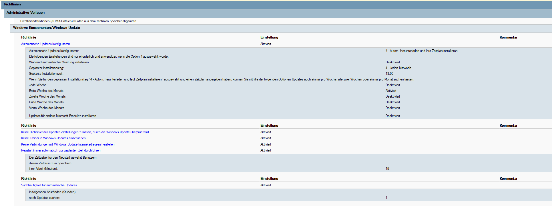

Im Anhang noch ein Screenshot meiner GPO Einstellung für die automatischen Installationen + Reboots - sollte das noch etwas bringen.

Ist ja auch so in Ordnung. Ich bezweifle stark, dass ein W2016 mit den 'Wocheneinstellungen aus deinem GPO klar kommt. Prüfen und vor allem, testen.
