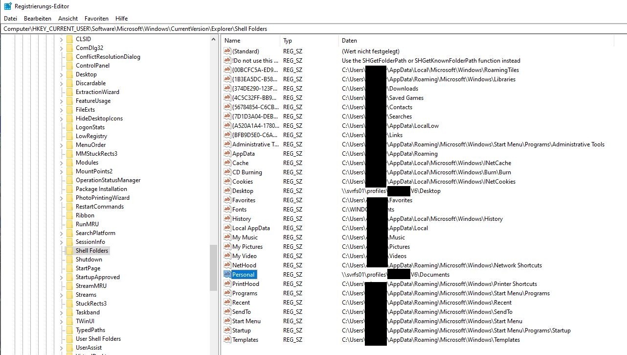

Bei dem Versuch, den Profilordner "Desktop" + "Documents" via GPO auf einen Windows 10 -Client "umzuleiten",
kommt es zu folgendem Phänomen:
* Der Benutzer meldet sich (erstmalig) auf dem Client an, es wird der Ordner "Username" unter c:\Users\
erstellt. Nach Abmeldung wird das Profil auf den File-Server synchronisiert. Nach erneuter Anmeldung
scheint es jedoch zwei Ordner "Desktop" zu geben, einen lokal auf dem Client unter
c:\Users\Username.V6\Desktop und einen auf dem File-Server unter \\FS1\PROFILES\Username.V6\Desktop
* Wenn der User einen Ordner oder Dateien auf den Desktop kopiert, sind diese neuen Objekte sofort auf dem
File-Server zu sehen. Nicht jedoch unter dem lokalen Desktop-Ordner. Meldet sich der User nun ab, werden
diese gerade erstellten Objekt auf dem Profilordner am Fileserver wieder gelöscht. Es scheint, als würde bei der
Abmeldung der lokale Desktop-Ordner auf den FileServer synchronisiert werden. Die Profilpfade in der Registry

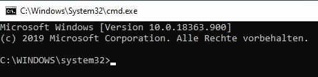

* Was ich auch seltsam finde, wenn der Benutzer eine cmd startet, steht dort am Anfang der Zeile nicht sein
"Home-Verzeichniss" sondern "C:\Windows\System32" (siehe 2.jpg).

Du leitest ins servergespeicherte Profil um? Ganz blöde Idee - da brauchst schon EINEN Share für die Profile und EINEN Share für die Umleitungen... Erschließt sich durch Nachdenken :-)
Edit: Eigentlich brauchst den ersten Share gar nicht - servergespeicherte Profile braucht man nur noch in TS-Umgebungen, nicht auf dem FAT Client.

Du hast servergespeicherte Profile - alles, was auf dem Share liegt, wird beim Logon nach lokal kopiert und beim Logoff wieder zurück. Mehr "Beziehung" besteht zum Share nicht.
Gleichzeitig leitest Du Documents in genau dieses Profil um - alles, was der User also in Documents speichert, landet DIREKT im Share. Beim Abmelden wird dann das lokale Documents wieder auf den Share kopiert, wo sich in der Zwischenzeit aber was geändert hat. Klappt so nicht :-)
Zum Thema Ordnerumleitung und servergespeicherte Profile gibt's aber eigentlich fundierte Doku und best practices: https://docs.microsoft.com/de-de/windows-server/storage/folder-redirection/folder-redirection-rup-overview
