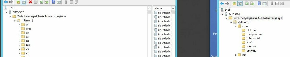

was mir jetzt gerade auffällt, nachdem ich die DNS MMC beider DCs offen habe. Einer der DCs hat bei weitem mehr zwischengespeicherte Seiten zu vermelden.
Der andere (DC1 - alle FSMO) nicht. Hier gibt es einige "komische Einträge". siehe Anhang.

Das würde auch mit den "komischen" zwischengespeicherten Sites zusammenpassen. (Sceenshot im ersten Post -> DC1)

Ich hab mir die DNS EInträge gerade nochmal angeschaut. Die zwischengespeicherten Lookups sind auf beiden DCs nicht identisch. Ist das so in Ordnung, oder sollte das DNS Verzeichnis (zwischengespeicherte Lookups) auf beiden DCs synchron laufen?
Kann vermutlich gar nicht der Fall sein, da ja die DCs von unterschiedlichen PCs die DNS-Anfragen erhalten und diese unterschiedlich sind.
