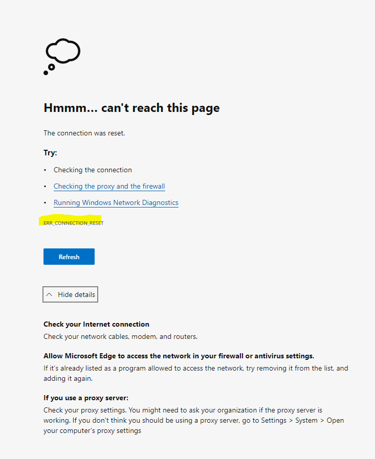

andrew 15 Geschrieben 4. August 2020 Melden Teilen Geschrieben 4. August 2020 Hi all Situation (alles virtualisiert auf Hyper-V, Server 2016 Ausser der Hyper-V Host: ist Server 2019) - Habe in meiner Umgebung einen Microsoft NLB-Cluster im Unicast Modus. - Auf diesem NLB-Cluster laufen zwei Webserver mit einer Webseite, welche zurzeit im Aufbau ist und nur intern läuft (extern somit nicht erreichbar). - Die Webseiten sind unter http wie auch https erreichbar, wobei ich eine Umleitung von http auf https "erzwungen" habe (auf den Webservern). - Das SSL Zertifikat ist von einer internen CA ausgestellt. (die Root CA ist Offline). Habe bis anhin für alle Server immer von dieser internen CA Zertifikate ausgestellt, auch für den Exchange und habe bisher damit keine Probleme gehabt. Der Exchange (OWA oder ECP) ist nach wie vor erreichbar und funktioniert, hat aber nichts mit der NLB-Umgebung zu tun. Habe ich nur erwähnt, dass das Ausstellen von internen SSL Zertifikaten bis anhin ohne Probleme funktioniert hat. Erwähne ich auch im Zusammenhang mit der Fehlermeldung, weil ich vielleicht beim Zertifikat schlussendlich doch nach einem möglichen Fehler suchen muss? - Die Webseite basiert auf Wordpress (SQL Server mit Maria DB läuft auf separatem SQL Server). Die letzte Änderung war, dass ich ein Plugin für rund 20 Dollar gekauft und installiert habe. Dieses erlaubt das Erstellen von Slidern und ist sehr bekannt. Problem - Nachdem ich gestern Abend beide Webserver des NLB-Clusters heruntergefahren hatte, damit ich die RAM Einstellungen von dynamisch auf fix einstellen konnte (beiden Webservern 8GB vergeben) und beide Webserver des NLB-Cluster wieder neu startete, war danach meine Webseite nicht mehr erreichbar (siehe den beigefügten Screenshot). Google Suche ergibt im Zusammenhang mit IIS Webservern sehr wenige Suchtreffer, so gut wie fast keine was in der Regel darauf hindeutet, dass es ein NICHT alltägliches Problem ist? Einer hat von einem Tool geschrieben, weiss den Namen gerade nicht mehr, das ist oder war eine EXE Datei, welche man auf einem ISS laufen kann und dann zeigt das Tool an, welche Sicherheitsfunktionen aktiviert sind (SHA, SHA256, SHA512 usw.) Und: Er musste in seinem Fall im Programm einen Haken bei SHA setzen, den Wert speichern, seinen Webserver booten und gemäss Ihm trat das Problem im Browser im Zusammenhang mit seiner Webseite NICHT mehr auf?! - Bei mir sind alle Sicherheitsfunktionen angekreuzt, sprich, anscheinend auf meinen Webservern verfügbar bzw. konfiguriert?! Zitieren Link zu diesem Kommentar
Gulp 269 Geschrieben 4. August 2020 Melden Teilen Geschrieben 4. August 2020 Bei einem Reset würde ich tendenziell immer davon ausgehen, dass das Zielsystem zwar erreichbar ist, aber die Verbindung dann nicht ordnungsgemäß aufgebaut werden konnte. Das kann nun am Browser oder aber auch am Webserver liegen, zunächst wäre mein Focus auf kürzlich gemachten Änderungen, diese würde ich zunächst rückgängig machen und schauen ob es dann wieder funktioniert. Logs der beiden beteiligten Systeme anschauen, Netzwerkkonfiguration auf beiden Seiten doppelt checken, Proxy (falls verwendet), Firewalleinstellungen ..... Grüsse Gulp Zitieren Link zu diesem Kommentar

DocData 85 Geschrieben 4. August 2020 Melden Teilen Geschrieben 4. August 2020 NLB im Unicast Mode braucht eine etwas speziellere Config unter Hyper-V, da der NLB davon ausgeht das alle Server alle Pakete erhalten. Flooding ist das Stichwort. Zitieren Link zu diesem Kommentar

andrew 15 Geschrieben 4. August 2020 Autor Melden Teilen Geschrieben 4. August 2020 (bearbeitet) Ja, ein Webhosting steht sicher auch zur Diskussion Und: je nach je werde ich auch zu einem wechseln ;) Aber im Moment läuft mein System wieder, denn ich habe nun im Gegensatz zum ersten Reboot NICHT beide Webserver auf dem NLB-Cluster gleichzeitig neu gestartet, sondern zuerst Webserver A, gewartet, bis dieser im NLB-Cluster wieder als Online erscheint, dann das gleiche Spiel für den Webserber B und siehe da, nach dem Neustart der beiden Webserver war die Webseite wieder erreichbar. Tja, man muss ja nicht immer alles verstehen ;) bearbeitet 4. August 2020 von andrew Zitieren Link zu diesem Kommentar
