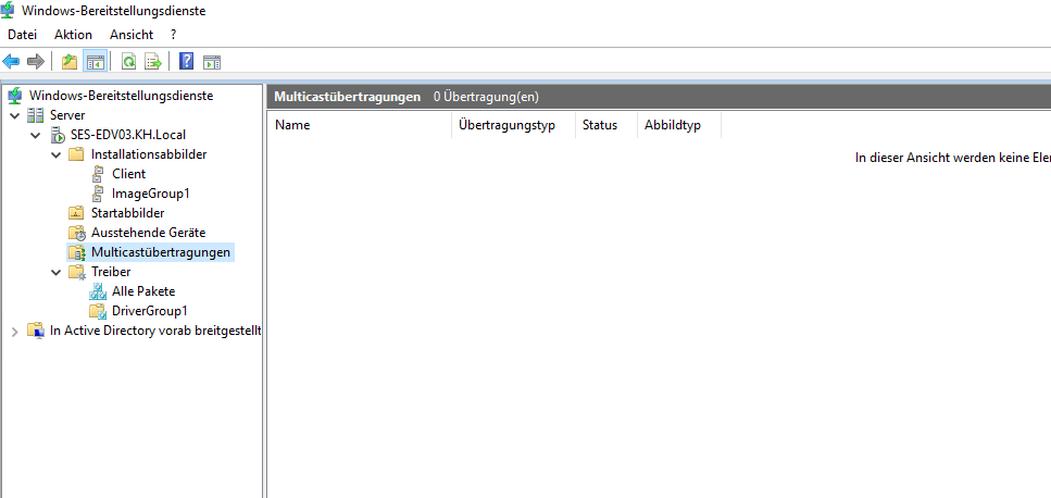

Hallo Jan,
erstmal vielen Dank, dass du mir helfen möchtest. Derzeitig läuft das auch genau so. Auf dem WDS ist nichts in Mulitcastübertragungen eingetragen. Also gehe ich davon aus, dass der Server via Unicast das Image verteilt. Unicast würde auch absolute reichen, da wir wöchentlich vielleicht nur 7-8 Rechner installieren. IGMP Snooping ist nicht auf den Switchen aktiviert. Das habe ich letztens schon einmal gecheckt. Ich weiß leider nicht wie ich zu 100% sicher gehen kann, dass der Server nur per Unicast verteilt und nicht doch per Multicast.
Mit freundlichen Grüßen
Alexander
Hier noch ein Screenshot von den Einstellungen.
bearbeitet von A1exR

vor 1 Minute schrieb A1exR:
Indem du keine Multicast-Gruppe erstellst, ist alles andere Unicast :-)
Durch SSDs und schnelle Serverfestplatten liegt die Schreib- & Leserate auf beiden Seiten vermutlich sehr hoch. Die Uplinks der Switche haben bei vielen Firmen nur 1Gbit. Wenn die Clients nicht zufällig am gleichen Switch wie der Server hängen, dann kommts auf den Rest der Verkabelung im Netzwerk an. Dann ist die Auslastung der Uplink-Ports hoch und die Latenz bei den anderen Geräten steigt. In dem Fall solltest du Bottlenecks prüfen.
Mir ist am WDS keine Möglichkeit der Drosselung über Unicast bekannt.

vor 1 Minute schrieb MurdocX:
Ah Super! Vielen Dank!
Danke Jan für die Idee!
Die Maschine hata sich "dank" vMotion auf einen anderen Host geschoben. Zurück wieder auf einen anderen Host und alles Klappt wieder!
Vielen Dank!
