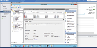

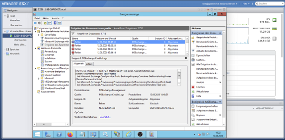

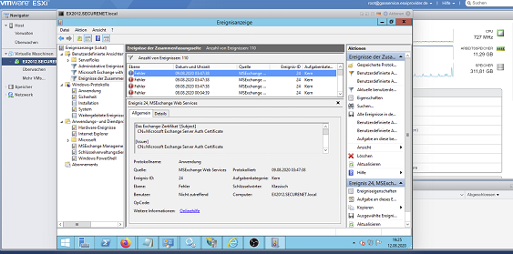

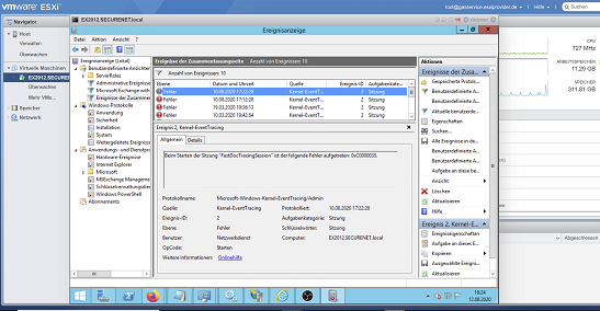

daniel40 0 Geschrieben 12. August 2020 Autor Melden Geschrieben 12. August 2020 Anbei Bilder von Ereignisanzeige Hallo nicht Hetzner ist nur der Anbieter von dem Online PC mit Speicher Dieses Exchange macht immer wieder Probleme. Und ich möchte endlich weg von diesen Selv Exchange Zitieren
NorbertFe 2.197 Geschrieben 12. August 2020 Melden Geschrieben 12. August 2020 Deine Screenshots sind so wenig aussagekräftig. Abgesehen davon sind sie auch noch total ungünstig zu lesen (am Handy). Ohne Info über Version und deine Probleme wird man dir schlecht helfen können. Wenn, dann wäre zumindest Exchange Version und Patchstand sowie die eigentlichen Probleme notwendig. Ansonsten kann ich ständige Probleme mit Exchange nicht bestätigen. Im Normalfall lag das dann entweder an falschem Design, fehlerhafter Konfiguration oder sonstigen Fehler. Zitieren
