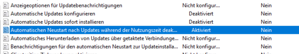

Seppim 14 Geschrieben 4. September 2020 Autor Melden Geschrieben 4. September 2020 (bearbeitet) Hallo, hat nun alles gut geklappt Nun wäre noch ein Punkt zu erledigen: Die Schüler Notebooks sollen nicht automatisch Updates installieren. Wenn diese die Notebooks starten und ein großes Update läuft, behindert das den Unterricht. ich habe per Gruppenrichtline: mal alles deaktiviert. Passt das soweit? Am Server ist WSUS installiert ... kann ich ein Update per Script oder Kommando manuell auf allen Rechner starten? Dann ist einmal in der Woche am Ende der Stunde ein Update check und Installation. Oder wir würdet ihr das machen? bearbeitet 4. September 2020 von Seppim Zitieren
BOfH_666 585 Geschrieben 4. September 2020 Melden Geschrieben 4. September 2020 vor 30 Minuten schrieb Seppim: Dann ist einmal in der Woche am Ende der Stunde ein Update check und Installation. Unabhängig von den technischen Aspekten ... "... am Ende der Stunde ..." ... und die Schüler warten dann so lange, bis das Update gechecked und fertig installiert ist? Das könnte - je nach bestehender Konfiguration schon mal eine ganze Weile dauern. Zitieren
mwiederkehr 391 Geschrieben 4. September 2020 Melden Geschrieben 4. September 2020 Es gibt für Schulen spezielle Notebookwagen, in denen die Notebooks mit Strom und Netzwerk versorgt werden. Die Stecker werden dem Notebookmodell entsprechend positioniert, so dass die Notebooks von den Schülern nur in das Fach geschoben werden müssen. Dann hat man Wake on Lan zur Verfügung und kann Updates nachts installieren. Falls man eine Softwareverteilung hat, kann die das, sonst muss man es selber scripten. Zitieren

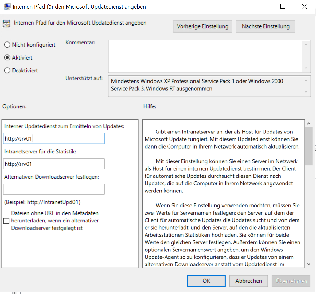

Seppim 14 Geschrieben 4. September 2020 Autor Melden Geschrieben 4. September 2020 Die Notebooks bleiben so lange am Tisch, bis die fertig sind .. der Lehrer räumt dann weg (Wurde mir gesagt). Alle Notebooks kommen in einen Schrank und hängen am Strom. Leider habe ich wohl beim hinzufügen zum WSUS noch ein Problem. srv01 ist der Wsus Server .. muss ich noch einen Port angeben oder das irgendwo sonst noch aktivieren? GP wurde manuell aktualisiert. Zitieren
Dukel 465 Geschrieben 4. September 2020 Melden Geschrieben 4. September 2020 Kannst du das neue Thema in ein eigenen Thread herausnehmen? Oder ein Admin trennt das. Updates haben nichts mit dem DC und den VLans zu tun. Evtl. wäre eine Software-/Patch-Verteil Läösung zu überlegen. Bei solchen speziellen Anforderungen kommt Wsus evtl. schnell an seine Grenzen. Zitieren
