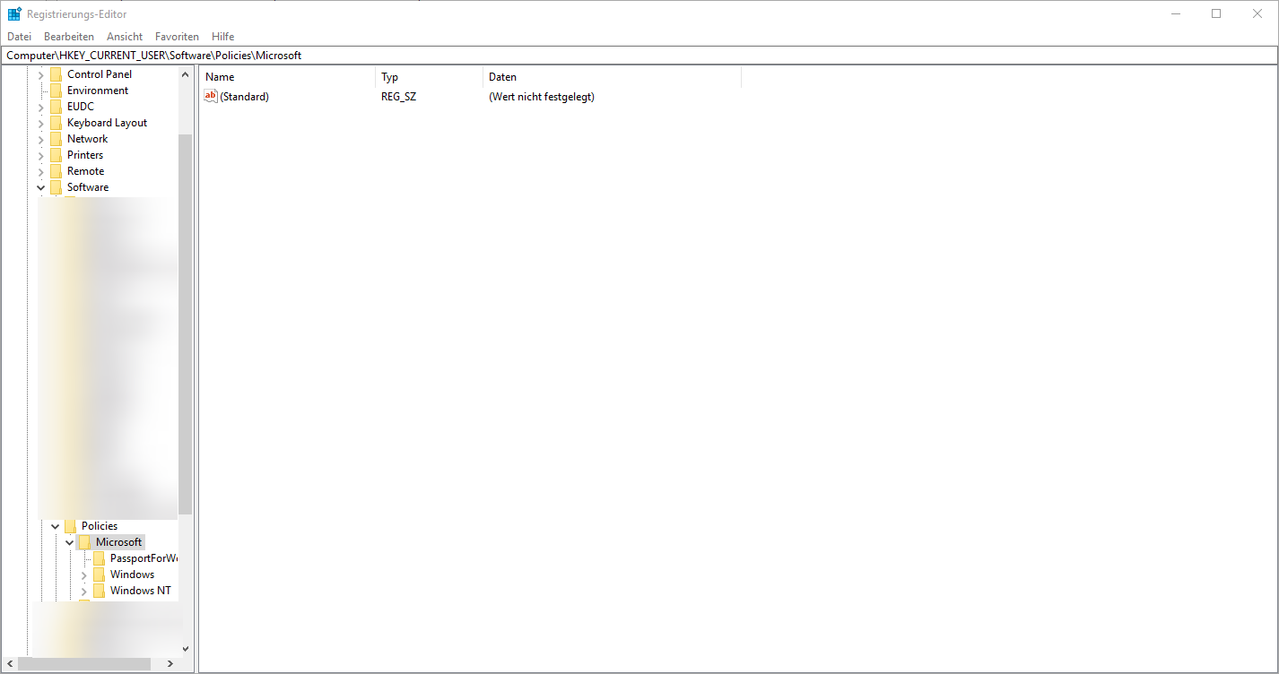

HeizungAuf5 13 Geschrieben 6. Oktober 2020 Autor Melden Geschrieben 6. Oktober 2020 Moin, vor 42 Minuten schrieb testperson: da könnte das https://gpsearch.azurewebsites.net/#12120 helfen Hab ich gerade angeschaut, bei mir gibts weder den "Pfad" in den lokalen Gruppenrichtlinien, noch den Registry Pfad. Oder bin ich in der Beziehung zu doof zum suchen? ;) Wenn ich die Richtlinie richtig interpretiere, ist die auch Primär "nur" fürs Office Paket gültig, richtig? vor 45 Minuten schrieb testperson: ob die Drucker auf dem Printserver im Treiber Optionen angehakt haben, um Zubehör [...]automatisch bei jedem Druckjob zu erkennen Also Ausstattungsmerkmale (Hat der Drucker nen Finisher und die Papierschächte) sind bei jedem Drucker fix. Grüße und Danke! Zitieren

testperson 1.761 Geschrieben 6. Oktober 2020 Melden Geschrieben 6. Oktober 2020 vor 37 Minuten schrieb HeizungAuf5: Hab ich gerade angeschaut, bei mir gibts weder den "Pfad" in den lokalen Gruppenrichtlinien, noch den Registry Pfad. Oder bin ich in der Beziehung zu doof zum suchen? ;) Hast du denn die Office ADMX im PolcyDefinitions bzw. im CentralStore? vor 38 Minuten schrieb HeizungAuf5: Wenn ich die Richtlinie richtig interpretiere, ist die auch Primär "nur" fürs Office Paket gültig, richtig? Ja. Aber wäre doch schonmal ein Anfang, wenn Office "flotter" drucken kann. Evtl. gibts ja in den Optionen des PDF Viewers ähnliche Möglichkeiten oder ebenfalls Policies. vor 39 Minuten schrieb HeizungAuf5: Also Ausstattungsmerkmale (Hat der Drucker nen Finisher und die Papierschächte) sind bei jedem Drucker fix. Wichtig wäre, dass der Drucker halt nicht bei jeder Verwendung versucht sämtliche Einstellungen / Optionen zu aktualisieren. Zitieren

HeizungAuf5 13 Geschrieben 7. Oktober 2020 Autor Melden Geschrieben 7. Oktober 2020 Hallo Zusammen, vor 17 Stunden schrieb testperson: Hast du denn die Office ADMX Jup. Die hab ich. Hab die von hier genommen und importiert. Diese werden auch im Gruppenrichtlinieneditor angezeigt, allerdings habe ich unter Benutzerkonfiguration kein Miscellaneous (was ich einfach mal mit "Verschiedenes" oder "sonstiges" übersetzt hätte): Installiert ist auf dem Terminalserver ein Office 365. vor 17 Stunden schrieb testperson: dass der Drucker halt nicht bei jeder Verwendung versucht sämtliche Einstellungen / Optionen zu aktualisieren Gibts noch andere Stellen, an denen man das einstellen kann? Wie es scheint führt der Terminalserver trotz "fixer" Einstellungen erst mal die Prüfung auf Toner- /Papierstand durch. vor 16 Stunden schrieb MurdocX: Ich hab schon gesehen das einfache Druckaufträge von 200kb auf 700MB Druckauftrag aufgebläht wurden Habe ich gerade getestet, kann ich nicht bestätigen. Ein Druckauftrag, wo ich sicherlich 3 Minuten im Auswahldialog hing, hatte am Ende 82kb. Grüße! Zitieren
testperson 1.761 Geschrieben 7. Oktober 2020 Melden Geschrieben 7. Oktober 2020 vor 12 Minuten schrieb HeizungAuf5: Diese werden auch im Gruppenrichtlinieneditor angezeigt, allerdings habe ich unter Benutzerkonfiguration kein Miscellaneous (was ich einfach mal mit "Verschiedenes" oder "sonstiges" übersetzt hätte): Da scheint es im Office-Zweig der GPSearch ein Problem zu geben, dass auf der rechten Seite bei der Erklärung "Microsoft Office 2016" (User Configuration\Administrative Templates\<Microsoft Office 2016\>Miscellaneous\) rausoptimiert ist. vor 12 Minuten schrieb HeizungAuf5: Gibts noch andere Stellen, an denen man das einstellen kann? Wie es scheint führt der Terminalserver trotz "fixer" Einstellungen erst mal die Prüfung auf Toner- /Papierstand durch. Das hängt vom Drucker und Treiber ab. Da müsstest du dich selber durchklicken oder den Support einschalten. vor 20 Stunden schrieb HeizungAuf5: Meine Vermutung dabei ist: Wenn der Terminalserver etwas drucken will, verbindet er sich nicht "nur" bis zum Printserver, sondern bis zu den Druckern bei uns am Standort (dabei muss er über eine sehr langsame VPN Verbindung (Internetverbindung am Standort ist nicht wirklich gut, deswegen ja alles ins RZ)) und braucht deshalb ewig um mit den Druckern zu sprechen. Welche Bandbreite habt ihr denn im VPN / WAN bei wie vielen gleichzeitigen Usern und welchen Applikationen? In einer solchen Konstellation ist "auslagern in ein RZ" auch nicht immer der goldene Weg. Zitieren
