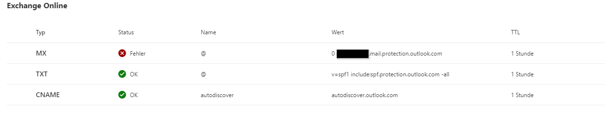

BaFeX 0 Geschrieben 8. Oktober 2020 Melden Geschrieben 8. Oktober 2020 Hi @all, Seit Wochen habe ich mit folgendem Problem zu kämpfen und finde online leider keine Lösung und der Microsoft Support kann mir nicht weiterhelfen. Ich habe mehrere Exchange E-Mail Adressen (Microsoft 365 Business Basic) , aber auch IMAP Postfächer über meinen Webserver. Bei Microsoft 365 habe ich meine Domain eingebunden und als internes relay konfiguriert. Zusätzlich habe ich den connector von office365 zu Partnerorganisation konfiguriert. Bei den DNS Einstellungen zeigt mir Microsoft einen Fehler bei den MX einträgen an, weil ich den MX Eintrag auf den E-Mail-Server meines Webservers zeige. Der SPF Record zeigt auf den Webserver und spf.protection.outlook.com Grundsätzlich funktioniert alles so wie ich es will. Ich kann emails von imap zu exchange und umgekehrt und auch von imap bzw. exchange nach extern und retour. ABER: ich bekomme bei den Exchange Adressen sehr viele E-Mails in den Junk-ordner obwohl sie keine junk-mails sind. Interessant ist, dass ich eingestellt habe, dass beim Betreff "[JUNK]" als Text vorangestellt werden soll, jedoch passiert das nicht. Hat jemand eine Idee was ich falsch konfiguriert haben könnte? Danke Zitieren

BaFeX 0 Geschrieben 8. Oktober 2020 Autor Melden Geschrieben 8. Oktober 2020 hi, danke für eure antworten und euere mühe. naja es ist schwer zu sagen. es geht ja um sehr viele verschiedene absender, daher macht es nicht viel sinn, euch die absender zu sagen. meine domain die ich verwende liegt bei Internex. dort habe ich folgende dns einstellungen. mx geht auf mail.****.at mail.****.at zeigt auf die server ip adresse. wenn es hilft schick ich meine domain per PM. spf: "v=spf1 include:spf.protection.outlook.com include:xserv2002.hybridserver.at -all" cname autodiscover: autodiscover.outlook.com bei internex habe ich für jede exchange e-mail adresse eine weiterleitung von vorname.nachname@domain.at auf die domainat.onmicrosoft.com eingerichtet das ist alles was ich bei meinem webhoster eingestellt habe. bei microsoft habe ich die domänen eingebunden, jedoch zeigt microsoft hier einen fehler an, weil der erwartete mx eintrag auf domain-at.mail.protection.outlook.com zeigen sollte. wenn ich aber das mache, funktionieren meine imap e-mails nicht mehr. dann hab ich noch im ms exchange center die domäne als internes relay eingestellt und den connector konfiguriert. braucht ihr noch mehr informationen? lg Zitieren
