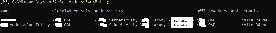

Forrest 0 Geschrieben 9. Oktober 2020 Autor Melden Teilen Geschrieben 9. Oktober 2020 vor 3 Minuten schrieb Dukel: Du könntest posten was du _genau_ gemacht hast oder wie die aktuelle Konfiguration (GAL, OAB, Adressbookpolicy) aussieht. Hab ich oben. Hier noch die Policy Zitieren Link zu diesem Kommentar
NorbertFe 2.074 Geschrieben 9. Oktober 2020 Melden Teilen Geschrieben 9. Oktober 2020 Viel zu erkennen. ;) Beinhalten die beide das selbe? Ist so schwer zu sehen. Zitieren Link zu diesem Kommentar
Dukel 455 Geschrieben 9. Oktober 2020 Melden Teilen Geschrieben 9. Oktober 2020 (bearbeitet) Poste das doch als Text und nicht als Screenshot und ersetze die geheimen Infos durch "foo" und "bar" (oder irgendwas anderes). Hast du den Benutzern auch die Policy zugewiesen? bearbeitet 9. Oktober 2020 von Dukel Zitieren Link zu diesem Kommentar
