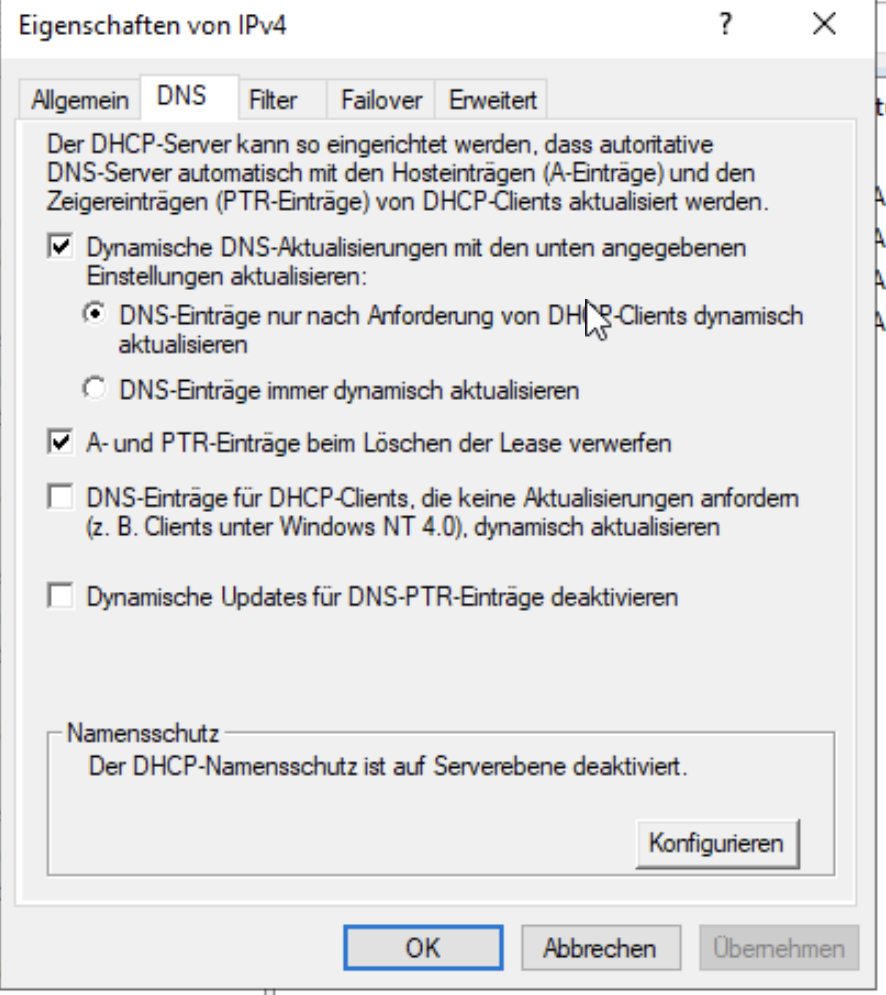

christosv 0 Geschrieben 17. Oktober 2020 Autor Melden Geschrieben 17. Oktober 2020 Habe ich gemacht (SieheBild) unter Erweitert->Anmeldeinformationen habe ich einen User erstellt der Mitglied der Gruppen DnsUpdateProxy ist. oder muss noch was anderes eingestellt werden? Zitieren
