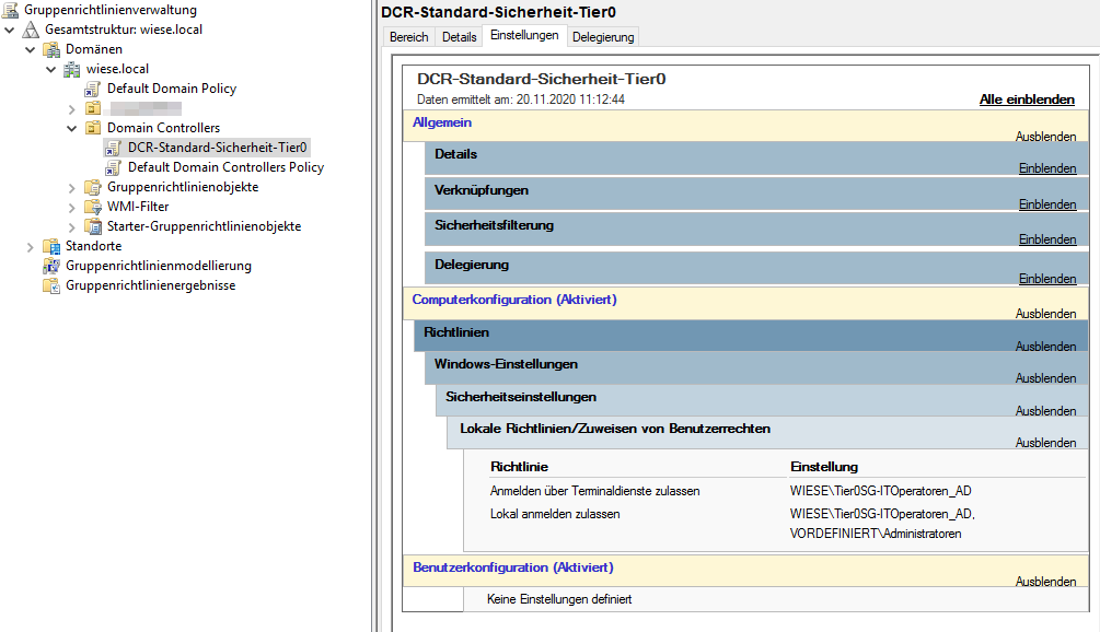

michelo82 12 Geschrieben 20. November 2020 Melden Geschrieben 20. November 2020 Hallo, und zwar möchte ich mich lokal oder mit RDP mit einem personalisierten Admin-Account an den DC's anmelden. Dazu habe ich eine "Delta-Richtlinie" zur DDCP angelegt. Ist die Verknüpfungsreihenfolge nach der DDCP wirkt meine neu erstellte Richtlinie nicht. Ist die Verknüpfungsreihenfolge vor der DDCP wirkt meine DDCP nicht . Ich war der Annahme, dass die Policys additiv arbeiten und ich somt die Default Domain Controller Policy mit meiner neuen Delta-Richtlinie einfach ergänzen kann. Mache ich etwas falsch? Ich wollte nicht unbedingt die Default Domain Controller Policy verändern. MfG Michi Zitieren

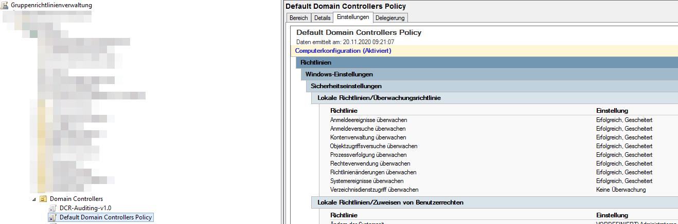

michelo82 12 Geschrieben 20. November 2020 Autor Melden Geschrieben 20. November 2020 (bearbeitet) vor 19 Minuten schrieb NorbertFe: Also wirkt sie überhaupt nicht? Doch die neue Richtlinie wirkt sobald ich diese in der Reihenfolge vor die DDCP schiebe. Soweit wäre das verständlich. Allerdings hebelt das verschieben der Reihenfolge die DDCP aus! Ich habe zum testen ein weiteres Test-Konto in die Gruppe der Server-Operatoren gesteckt. Die dürfen sich nämlich ebenfalls am DC lokal anmelden. Nach dem verschieben der Reihenfolge, dürfen diese sich nicht mehr anmelden. vor 19 Minuten schrieb NorbertFe: Ich würde vielleicht auch nicht unbedingt mit der OU Domaincontroller bei solchen Tests beginnen. ;) Es ist ein Test-AD in einer VM. Ich habe nämlich schon bei meinen letzten versuchen eine Audit-Policy anzulegen gemerkt, dass danach die vorher getätigten Audit-Einstellung der DDCP nicht mehr galten. Die entsprechenden Events waren dann im Evenlog nicht mehr zu finden, weil meine vorherigen Einstellungen in der DDCP wieder überschrieben waren. vor 16 Minuten schrieb NilsK: Moin, ich wäre an der Stelle bei Mark "gruppenrichtlinien.de" Heitbrink und würde das direkt in der DDCP eintragen. Es geht hier ja offenbar um Einstellungen, die direkt und ausschließlich auf die DCs wirken sollen. Da würde ich mir den modularen Krempel einfach sparen. Habe ich eben gelesen. Das wäre eine Möglichkeit. Aber warum geht es denn nicht additiv? Habe das auch so in der Fachliteratur gelesen. vor 16 Minuten schrieb NilsK: Für RDP-Anmeldung gibt es sogar schon eine Gruppe, da muss man an das Recht überhaupt nicht ran. Welche wäre das? Danke schonmal für die sehr schnellen Antworten :) bearbeitet 20. November 2020 von michelo82 Zitieren

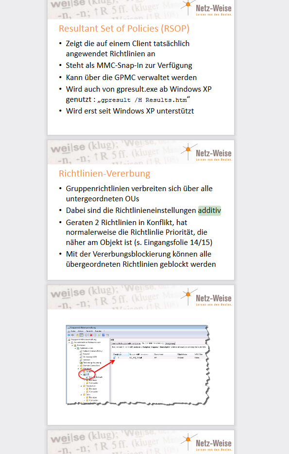

NorbertFe 2.155 Geschrieben 20. November 2020 Melden Geschrieben 20. November 2020 vor 3 Minuten schrieb michelo82: Aber warum geht es denn nicht additiv? Habe das auch so in der Fachliteratur gelesen. Zeig mal die Fachliteratur. Ich bin der Meinung es geht eben an der Stelle mit den Security Policies nicht additiv. vor 15 Minuten schrieb michelo82: Allerdings hebelt das verschieben der Reihenfolge die DDCP aus! Ja, für mich auch logisch. Ich hätte die "Additivität" nicht erwartet. Zitieren
michelo82 12 Geschrieben 20. November 2020 Autor Melden Geschrieben 20. November 2020 Ich habe mich hierrauf bezogen https://www.rheinwerk-verlag.de/sichere-windows-infrastrukturen-das-handbuch-fuer-administratoren/ Und hier wird eine eigene Policy auf die DC losgelassen: Zitieren
NorbertFe 2.155 Geschrieben 20. November 2020 Melden Geschrieben 20. November 2020 Da steht aber auch nix für Delta GPO bei den Security Richtlinien. ;) Und selbst wenn, steht da: Die zuletzt abgearbeitete Richtlinie bestimmt den Wert. Wo genau liest du was von additiv? Zitieren

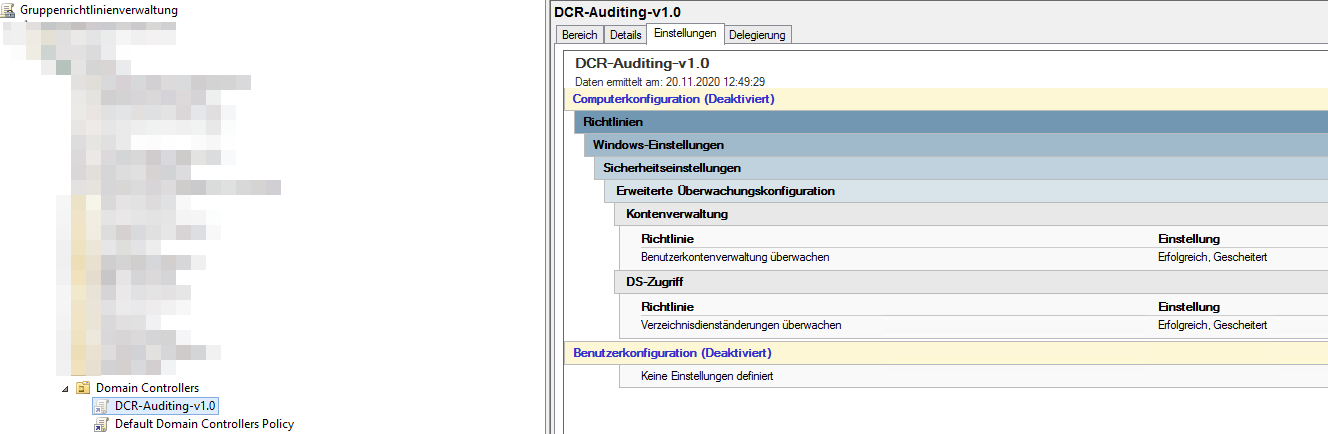

michelo82 12 Geschrieben 20. November 2020 Autor Melden Geschrieben 20. November 2020 (bearbeitet) vor 8 Minuten schrieb NilsK: Einstellungen für denselben Eintrag sind aber in aller Regel nicht "additiv". In dem Beispiel, das wir hier diskutieren, geht es ja um genau einen Wert (nämlich die Angabe, wer ein bestimmtes Benutzerrecht erhält). Der wird durch die GPOs vollständig gesetzt. Die Komponente, die das umsetzt, geht nicht die einzelnen Teile des Werts durch und prüft, was es da nun wie zusammenbasteln müsste. Hier also "ganz oder gar nicht", wenn man so will. Das ist möglicherweise in dem Buch nicht so ausdrücklich beschrieben. Genau das ist die Erklärung! Danke. vor 38 Minuten schrieb NorbertFe: Wo genau liest du was von additiv? Ich habe es mir zusammengereimt ;) Erstens das gelesene aus dem Buch + Und das Missverständnis war perfekt! Ein anderes Beispiel: Mir ist noch unklar, warum meine Auditing-Einstellung durch meine neue Richtlinie außer Kraft gesetzt wurden. Hier habe ich die Erweiterte Überwachungskonfiguration bearbeitet. Danach waren die Audit-Events aus der DDCP nicht mehr im Ereignislog zu sehen. (z.b. 4771). bearbeitet 20. November 2020 von michelo82 Zitieren
