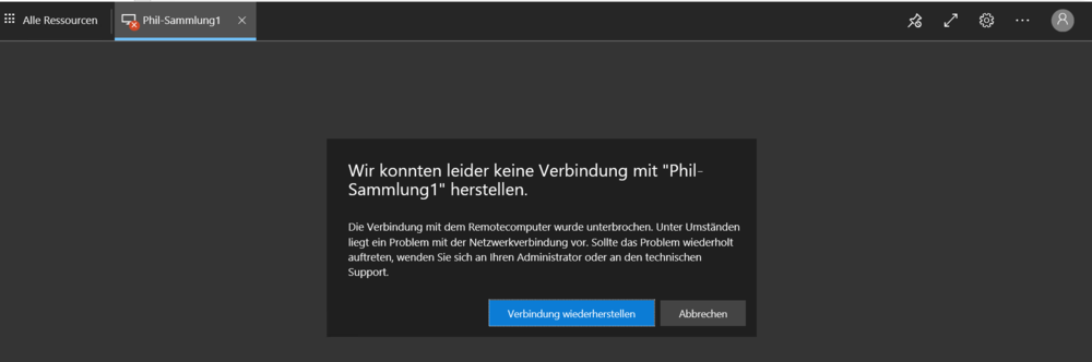

Gerber 15 Geschrieben 20. November 2020 Melden Geschrieben 20. November 2020 (bearbeitet) Hi zusammen, ich bin gerade am testen mit einem RDS 2016 Server und würde dort gerne den WebClient HTML testen. Der WebClient wurde installiert. RD - Gateway, RD Verbindungsbroker und WebAccess wurden alle mit dem gleichen selbst signierten Zertifikat ausgestattet (da es sich nur um einen Test handelt). DNS Zone "remote.domain.de" zeigt auf den RDS Server. Per "https://remote.domain.de/RDWeb/webclient/index.html" komme ich sauber auf den Web Client vom RDS Server, kann mich anmelden und sehe die Work Ressources. Wenn ich nun die Sammlung im HTML (Browser) öffnen will, bekomme ich keine Verbindung zum Server hergestellt. Fehler: siehe Anhang. Wenn ich die Ressource aus dem Portal herunterlade, kann ich die RDP Datei ohne Probleme starten und mich verbinden. --------------------------------- Hat jemand eine Idee? Grüße Phil bearbeitet 20. November 2020 von Gerber Anhang Zitieren

Gerber 15 Geschrieben 20. November 2020 Autor Melden Geschrieben 20. November 2020 (bearbeitet) Mhh. Ich habe zum Test das Gateway und den Broker auf einer VM laufen, was aber eigentlich auch nichts machen sollte oder? Ich habe gerade nochmals die Zertifikatsbindung geprüft: Befehl "netsh http show sslcert" gibt aus, das ein Zertifikat auf 443 gebunden ist. Im WWW ist oft zu finden, dass ein Zertifikat an 3392 gebunden sein muss ? Wenn ich über den WebClient den Verbindungsversuch mitlogge, bekomme ich irgendwann einen "WebSocketTransport(ERR): WebSocket error received for url=wss:". bearbeitet 20. November 2020 von Gerber Zitieren
mwiederkehr 390 Geschrieben 20. November 2020 Melden Geschrieben 20. November 2020 Wenn Du im Browser die Developer Tools aufmachst, wie sieht der Fehler denn genau aus? wss ist WebSockets, irgendwo dort hat er ein Problem. Auf welchen Port versucht er zu verbinden? Ist der vom Client erreichbar? Zitieren

Gerber 15 Geschrieben 20. November 2020 Autor Melden Geschrieben 20. November 2020 (bearbeitet) vor 10 Minuten schrieb mwiederkehr: Wenn Du im Browser die Developer Tools aufmachst, wie sieht der Fehler denn genau aus? wss ist WebSockets, irgendwo dort hat er ein Problem. Auf welchen Port versucht er zu verbinden? Hier nochmals der Fehler. vor 9 Minuten schrieb testperson: der WebClient steht auch noch auf meiner To-Test-Liste. ;) Ansonsten findet sich hier mehrfach (https://docs.microsoft.com/en-us/windows-server/remote/remote-desktop-services/clients/remote-desktop-web-client-admin): . Die Liste habe ich schon mehrfach durch gearbeitet. Achso und ja, dass Zertifikat ist an alle Dienste gebunden. vor 9 Minuten schrieb testperson: Etwas weiter unten findet sich (für Server 2019) noch (https://docs.microsoft.com/en-us/windows-server/remote/remote-desktop-services/clients/remote-desktop-web-client-admin#setting-up-the-rd-session-host): Genau daran habe ich mich auch schon aufgehängt. Die MSTSC Verbindung geht natürlich auf diesen Port, weswegen es auch funktioniert. Allerdings habe ich ein 2016er im Einsatz und ich meine die von dir verlinkte Variante ist nur dafür da, wenn der WebClient ohne RDS Gateway eingesetzt wird, was ab Server 2019 möglich ist. Auch wenn alle Rollen auf dem gleichen Server sind muss z.B. kein Zertifikat an den Port "3392" gebunden werden. Hatte ich irgendwo gelesen, finde ich gerade nicht mehr. vor 9 Minuten schrieb testperson: "Notfalls" bekommst du bei der PSW Group ein SAN Zertifikat ab 19€ / Jahr. Alternativ halt die Testumgebung direkt für "Let's Encrypt" und Win-Acme mit benutztn: https://www.win-acme.com/ Ich denke ich werde gleich mal eines mit LetsEncrypt beantragen. Nacher liegt es wirklich nru am Public Zertifikat bearbeitet 20. November 2020 von Gerber Zitieren

Gerber 15 Geschrieben 21. November 2020 Autor Melden Geschrieben 21. November 2020 Vllt kann hiermit noch jemand was anfangen: Im Log ist folgender Fehler zu sehen: Zitat 2020-11-21T08:48:39.954Z WebSocketTransport(NORM): WebSocket closed, url=wss://remote.domain.de:443/remoteDesktopGateway?CorId=%7B7b645ade-37a2-468d-966a-33ad7e870000%7D&ConId=%7B845c953f-009f-4471-b15c-97d850bc2d94%7D&ClGen=HTML%3D1&ClBld=Type%3DRdClient%3B%20Build%3Dprivate&AuthS=SSPI_NTLM, wasClean=false, code=1006, reason="" 2020-11-21T08:48:40.268Z Connection(ERR): The connection generated an internal exception with disconnect code=ConnectionBroken(8), extended code=<null>, reason=WebSocket closed with code: 1006 reason: Thrown in thread 399652 at: websockettransport.cpp(335) Call Stack: at imb at fmb at Tp at Djd connection.cpp(1335): OnException() Zitieren
