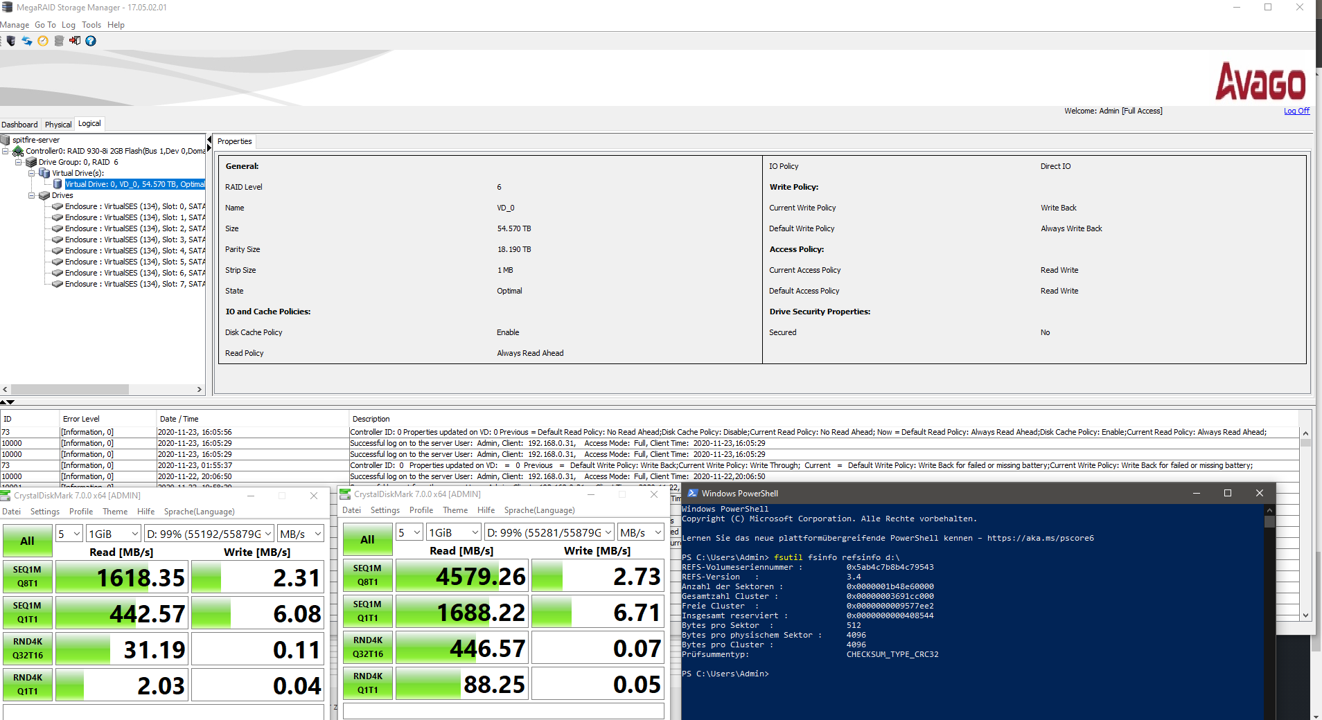

ComSpitfire89 1 Geschrieben 22. November 2020 Melden Geschrieben 22. November 2020 (bearbeitet) Hallo ich hoffe mir kann hier jemand helfen. Win 10 Enterprise frisch installiert. Aktuelle Treiber für den Raid Controller 8x 10TB Platten und 5MB/s Schreibgeschwindigkeit. Dateisystem ReFs, 1MB stripe size Mehrere PCIe 16x und 8x Slots auf dem Board getestet und auch mal die Batterie offline genommen. An der Performance kann ich eigentlich nur merklich herumschrauben in dem ich die "Write Back" oder "Write Through" Settings ändere aber selbst hier erhalte ich nur minimale Schreibraten. Liegts an dem vollen Array ?? Irgendwo muss ja ein Flaschenhals sein ! Link Controller: https://www.broadcom.com/products/storage/raid-controllers/megaraid-9460-8i Ich dachte schon es wäre ein Benchmark Software Problem, aber die externe USB 3.0 HDD erreicht 200MB im schreiben und lesen - geht also generell. Und wenn ich hier 80GB rüber kopiere auf das Array warte ich 1h Ich weiss nicht was ich tun soll. bearbeitet 22. November 2020 von ComSpitfire89 1 Zitieren

Tektronix 21 Geschrieben 23. November 2020 Melden Geschrieben 23. November 2020 (bearbeitet) Moin, es wird doch angezeigt keine BBU, dann geht der Controller zu Write Trough. Wie man auf Deinem ersten Bild auch im Controllerlog sieht. bearbeitet 23. November 2020 von Tektronix Korrektur Zitieren
djmaker 95 Geschrieben 23. November 2020 Melden Geschrieben 23. November 2020 vor einer Stunde schrieb Tektronix: Moin, es wird doch angezeigt keine BBU, dann geht der Controller zu Write Trough. Wie man auf Deinem ersten Bild auch im Controllerlog sieht. Das kann man mit "Always write back" überstimmen. Ohne BBU riskiert man aber immer einen Datenverlust bei Stromausfall. Zitieren
Tektronix 21 Geschrieben 23. November 2020 Melden Geschrieben 23. November 2020 vor 50 Minuten schrieb djmaker: Das kann man mit "Always write back" überstimmen. Ohne BBU riskiert man aber immer einen Datenverlust bei Stromausfall. Hat er aber nicht. Zitieren

djmaker 95 Geschrieben 23. November 2020 Melden Geschrieben 23. November 2020 Nur mal Vollständigkeit die richtigen Einstellungen: -Disk Cache Policy = Enable -Read Policy = read ahead -Default Write Policy = Always write back Bitte prüfe mal mit den Parametern. Zitieren
ComSpitfire89 1 Geschrieben 23. November 2020 Autor Melden Geschrieben 23. November 2020 (bearbeitet) ok hab das mal nun so eingestellt wie empfohlen. lesewerte 4x so hoch dank des Cache und schreiben unverändert. ich glaube ich habe einen Controller und 8 HDDs zu verkaufen - falls Interesse besteht einfach melden - Laufzeit der platten ca. 1Monat ich kauf mir nun wieder ein Areca und 8 HDDs hab ich auch noch da. bearbeitet 23. November 2020 von ComSpitfire89 Zitieren
