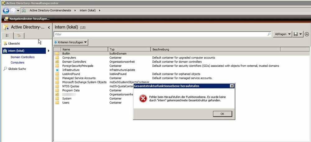

Prof Hase 10 Geschrieben 18. Dezember 2020 Melden Geschrieben 18. Dezember 2020 Guten Morgen zusammen, im Zuge einer Migration eines DCs (aktuell Server 2008R2 auf Server 2019) habe ich beim heraufstufen des 2019er DCs die nachvollziehbare Fehlermeldung erhalten, dass die Gesamtstrukturfunktionsebene des vorhandenen 2008 R2 DCs nicht ausreicht da 2003. Gut im grunde ja nur wenige klickst, also auf dem 2008 R2 DC das Active Directory Verwaltungscenter geöffnet und die Domäne (intern.xxxx.de) ausgewählt rechts angeklickt und auf Gesamtstrukturfunktionsebene heraufstufen geklickt, dort erhalte ich dann angefangenen Fehler: DCDIAG bringt keine Fehler ans Tageslicht, auch ausgiebige Google-Exkurse brachten keine Hilfe.... Kann mir da jemand weiterhelfen? Zitieren
cj_berlin 1.417 Geschrieben 18. Dezember 2020 Melden Geschrieben 18. Dezember 2020 Moin, die Domain-Funktionsebene konntest Du aber hochstufen? Was passiert, wenn Du die Aktion nicht vom ADAC, sondern von Users & Computers (Domäne) bzw. Domains & Trusts (Forest) vornimmst? Wie viele DCs sind insgesamt am Start? Leben alle noch? Funktioniert die Replikation? 2 Zitieren
Prof Hase 10 Geschrieben 18. Dezember 2020 Autor Melden Geschrieben 18. Dezember 2020 vor 13 Minuten schrieb cj_berlin: Moin, die Domain-Funktionsebene konntest Du aber hochstufen? Was passiert, wenn Du die Aktion nicht vom ADAC, sondern von Users & Computers (Domäne) bzw. Domains & Trusts (Forest) vornimmst? Wie viele DCs sind insgesamt am Start? Leben alle noch? Funktioniert die Replikation? Guten Morgen und danke für dein schnelles Feedback. Genau, die Domänenfunktionsebene konnte ich auf 2008R2 heben. Tja, der Punkt geht an dich!!! Klasse, vielen Dank - das war es schon. Zitieren

djmaker 95 Geschrieben 18. Dezember 2020 Melden Geschrieben 18. Dezember 2020 Hi, Du solltest deine Screenshots noch mal überarbeiten. Es gibt da eine OU die möglichweise auf dein Unternehmen schließen lässt. Zitieren
Prof Hase 10 Geschrieben 18. Dezember 2020 Autor Melden Geschrieben 18. Dezember 2020 vor 1 Minute schrieb djmaker: Hi, Du solltest deine Screenshots noch mal überarbeiten. Es gibt da eine OU die möglichweise auf dein Unternehmen schließen lässt. Du Fuchs, danke :) Zitieren
djmaker 95 Geschrieben 18. Dezember 2020 Melden Geschrieben 18. Dezember 2020 vor 4 Stunden schrieb Prof Hase: Du Fuchs, danke :) Gern, das übersieht man schnell. Zitieren
