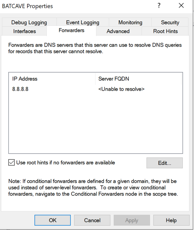

the_skywalker 0 Geschrieben 6. Januar 2021 Autor Melden Teilen Geschrieben 6. Januar 2021 Schon klar ich habe es ja wieder installiert. Es funktioniert jetzt alles, also Server und Client haben Internet (youtube ). Wie vorher geschrieben habe ich die ganze versucht mit dem, DNS Tool -> Rechte maustaste auf Server-> DNS server konfigurieren , einen dns eintrag zu hinterlegen. Jetzt habe ich dieses Fenster gefunden und gesehen, dass da nur schrott drinstand. Ich habe einfahc den google dns server hier reingeschrieben und nun funktioniert es. Zitieren Link zu diesem Kommentar
NorbertFe 2.089 Geschrieben 6. Januar 2021 Melden Teilen Geschrieben 6. Januar 2021 vor 2 Minuten schrieb the_skywalker: dass da nur schrott drinstand. Ich habe einfahc den google dns server hier reingeschrieben und nun funktioniert es. Was ist denn Schrott? Und warum trägst du da nicht einfach die fritzbox ein wie dir gesagt wurde. Aber alles wie immer. Warum fragt man eigentlich im Forum? ;) Zitieren Link zu diesem Kommentar

the_skywalker 0 Geschrieben 6. Januar 2021 Autor Melden Teilen Geschrieben 6. Januar 2021 vor 2 Stunden schrieb NorbertFe: Was ist denn Schrott? Und warum trägst du da nicht einfach die fritzbox ein wie dir gesagt wurde. Aber alles wie immer. Warum fragt man eigentlich im Forum? ;) Ja sorry, aber ich dachte ihr meint, dass ich die Fritzbox in den Einstellungen der Netzwerkkarte (wo man eine feste IP usw eingibt) eintragen soll. Die Konfigs auf dem Bild von der vorherigen Post, habe ich am Schluss entdeckt. Davor habe ich die ganze Zeit im DNS Tools -> und dort auf der linken Seite, bei Forwarding & Reverse eingetragen. Das war mein Fehler Zitieren Link zu diesem Kommentar
Sunny61 809 Geschrieben 7. Januar 2021 Melden Teilen Geschrieben 7. Januar 2021 (bearbeitet) vor 12 Stunden schrieb the_skywalker: Ja sorry, aber ich dachte ihr meint, dass ich die Fritzbox in den Einstellungen der Netzwerkkarte (wo man eine feste IP usw eingibt) eintragen soll. Wenn man sich nicht sicher ist, dann fragt einfach nochmal nach. EDIT: Ich hatte aber recht deutlich geschrieben: In den Eigenschaften des DNS Servers auf dem DC kann man dann eine Weiterleitung zur FB oder einem externen DNS Server einrichten. bearbeitet 7. Januar 2021 von Sunny61 1 Zitieren Link zu diesem Kommentar
