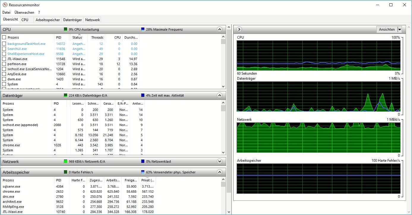

maritec 0 Geschrieben 8. Januar 2021 Melden Teilen Geschrieben 8. Januar 2021 Guten Morgen zusammen, ich nutze Microsoft Server 2016 essentials. Da manche Aktivitäten relativ langsam sind, habe ich etwas gestöbert. Dabei ist mir aufgefallen, das storageservice.exe mit ca. 0,5Mbit/sec, die höchste Netzwerkaktivität hat. Ich bin mir auch nicht sicher, ob das bei einem 1Gbit/ sec Netzwerk wirklich stört. Ist das normal? Wenn nicht, kann man dies ändern? Grüße Marcus Zitieren Link zu diesem Kommentar

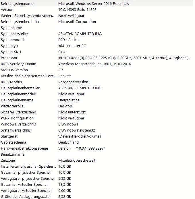

testperson 1.728 Geschrieben 8. Januar 2021 Melden Teilen Geschrieben 8. Januar 2021 Hi, evtl. wäre es einfacher, dass Pferd von vorne aufzuzäumen. ;) Welche Aktivitäten sind "relativ" langsam und wobei äußert sich das wie und wann? Was "macht" der Server denn alles? Was für eine Hardware ist das (CPU / RAM / Festplatten / Controller)? Gruß Jan Zitieren Link zu diesem Kommentar
maritec 0 Geschrieben 8. Januar 2021 Autor Melden Teilen Geschrieben 8. Januar 2021 Hallo Jan, vielen Dank für deine Antwort. Pferd .. ok :) Infos sind im Anhang. Das System läuft als RAID 1 Hauptsächlich wird der Server für SQL genutzt. Hier finde ich das System auch zu langsam. Der Client im Netzwerk legt bei Anfragen 1-3 Sekunden Pausen ein. Wobei die SQL Datenbank auch ziemlich groß und "wirr" ist. Es werden also bei einer Abfrage vermutlich oft mehrere Tabellen angezapft. Was mich auch nervt, dies aber nur am Rande, wenn der Client nach dem Ruhemodus geweckt wird, läuft die erste Datenbankabfrage in einen exec Fehler. (Offtopic) Hab ich Infos vergessen? Grüße Marcus Zitieren Link zu diesem Kommentar
