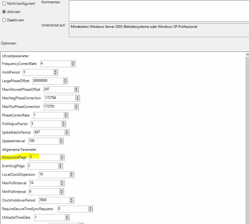

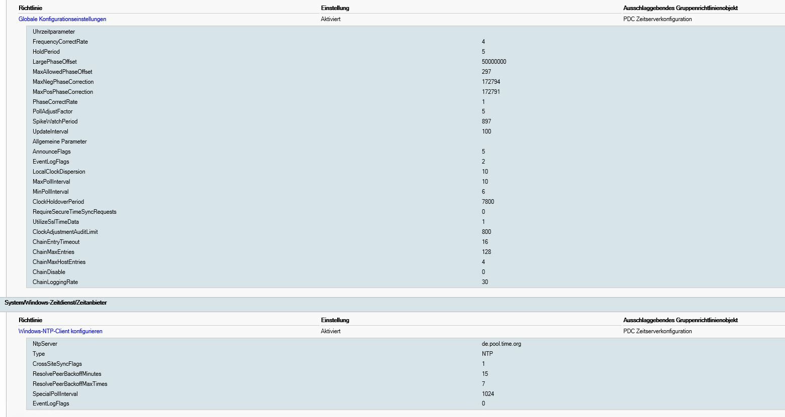

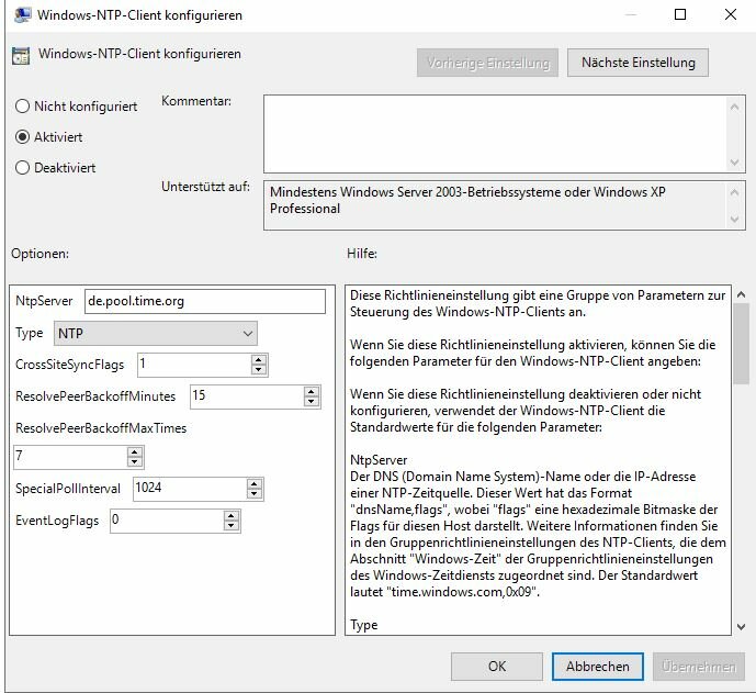

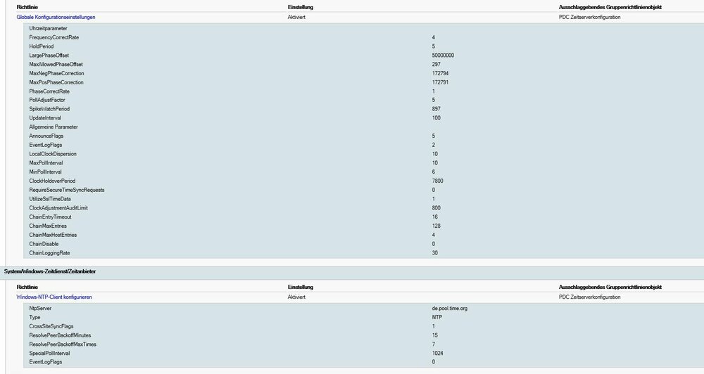

chrismue 99 Geschrieben 29. Januar 2021 Melden Teilen Geschrieben 29. Januar 2021 Halllo und schönen guten Tag, Ich habe in einer Kundendomäne die Zeit nach dieser Anleitung konfiguriert zeitsynchronisation-der-domaene - gruppenrichlinien.de Die aktuellen EInstellungen seht ihr auf den Bildern. Der DC01 der auch PDC der Domäne zieht diese Einstellugen aber nicht Ein w32tm /query /status gibt mir folgendes Ergebnis Sprungindikator: 0(keine Warnung) Stratum: 1 (Primärreferenz - synchron. über Funkuhr) Präzision: -23 (119.209ns pro Tick) Stammverzögerung: 0.0000000s Stammabweichung: 10.0000000s Referenz-ID: 0x4C4F434C (Quellname: "LOCL") Letzte erfolgr. Synchronisierungszeit: 29.01.2021 11:57:00 Quelle: Local CMOS Clock Abrufintervall: 6 (64s) Der DC01 ist eine HyperV VM und die Zeitsynchronistation auf dem Host ist abgeschaltet. Wenn ich den Zeitdienst auf dem DC01 neu starte werden mir als EventIDs auch nicht die Events 35 und 37 wie bei dem Artikel von Gruppenrichtlinie.de erzeugt, sonderm ich bekomme die Events 143 und 139. Hat hier jemand eine Idee und kann mir sagen , wo ich schrauben muss. Gruß chrismue Zitieren Link zu diesem Kommentar

Beste Lösung daabm 1.366 Geschrieben 29. Januar 2021 Beste Lösung Melden Teilen Geschrieben 29. Januar 2021 (bearbeitet) Sicher, daß der DC rauskann? 153430 14:10:29.1642158s - Logging error: NtpClient has been configured to acquire time from one or more time sources, however none of the sources are currently accessible and no attempt to contact a source will be made for 1 minutes. NTPCLIENT HAS NO SOURCE OF ACCURATE TIME. w32tm /stripchart /computer:de.pool.time.org liefert was genau? de.pool.time.org läuft hier in einen Timeout. Irgendwie auch logisch: Edit: Ich persönlich habe mit de.pool.NTP.org gute Erfahrungen gemacht. bearbeitet 29. Januar 2021 von daabm 1 2 Zitieren Link zu diesem Kommentar
chrismue 99 Geschrieben 29. Januar 2021 Autor Melden Teilen Geschrieben 29. Januar 2021 Sprungindikator: 0(keine Warnung) Stratum: 3 (Sekundärreferenz - synchr. über (S)NTP) Präzision: -23 (119.209ns pro Tick) Stammverzögerung: 0.0877617s Stammabweichung: 9.8745747s Referenz-ID: 0x4E2ECCF7 (Quell-IP: 78.46.204.247) Letzte erfolgr. Synchronisierungszeit: 29.01.2021 17:00:09 Quelle: de.pool.ntp.org,0x8 Abrufintervall: 6 (64s) Danke Martin Zitieren Link zu diesem Kommentar
