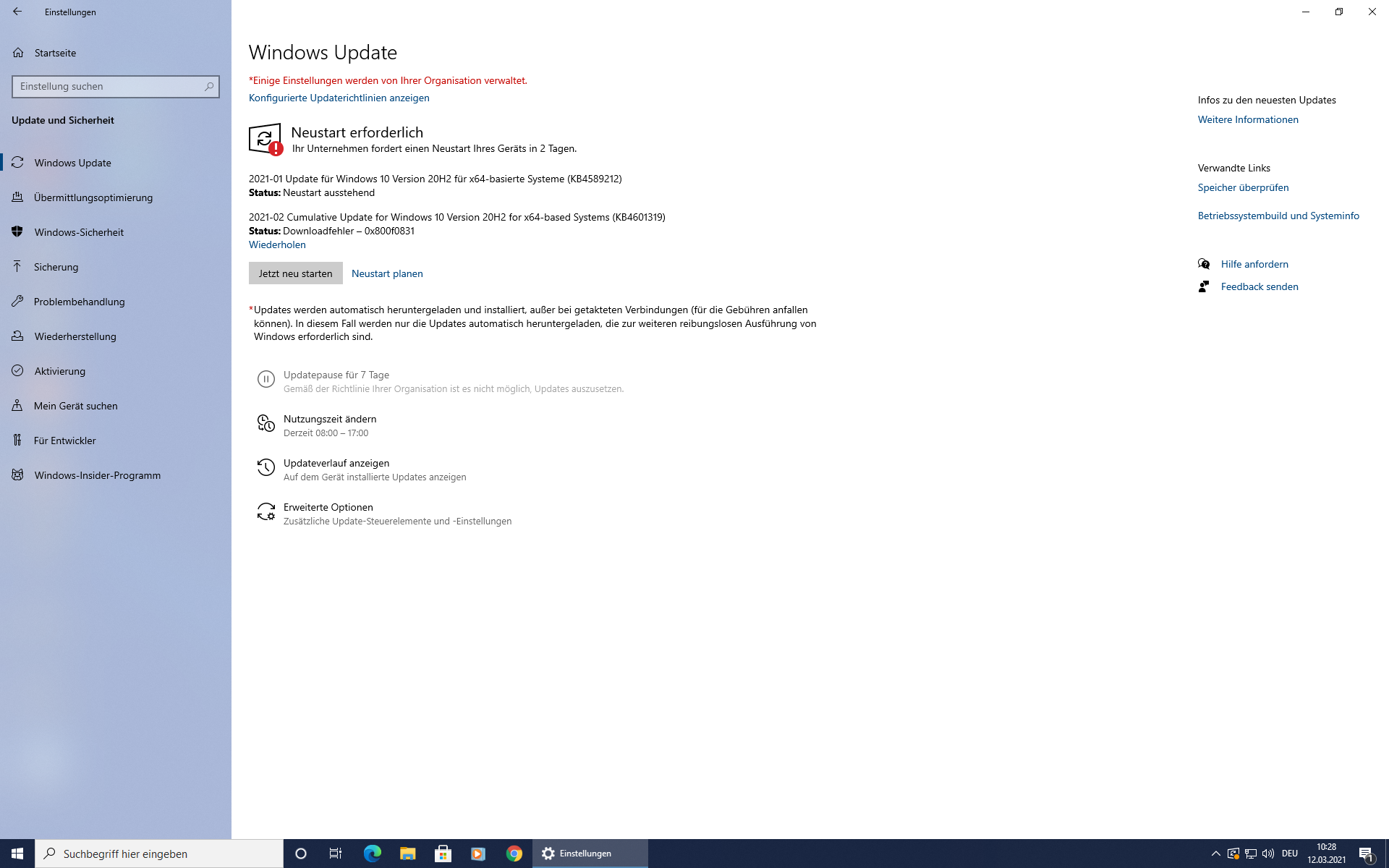

todde_hb 4 Geschrieben 12. März 2021 Melden Geschrieben 12. März 2021 Hi, schlage mich gerade auf einem Client von einem Problem zum anderen. Der ursprüngliche Fehler bei den automatischen Updates ist dieser: Lt. Microsoft soll man sich das KB aus dem Katalog downloaden und manuell installieren. Hab ich gemacht, aber auch das klappt nicht. Im CBS Log steht dann das: Failed to process single phase execution. [HRESULT = 0x800f0831 - CBS_E_STORE_CORRUPTION] Danach sfc /scannow. Hat wohl auch Fehler gefunden und repariert. Danach DISM: C:\WINDOWS\system32>DISM /Online /Cleanup-Image /RestoreHealth Tool zur Imageverwaltung für die Bereitstellung Version: 10.0.19041.746 Abbildversion: 10.0.19042.746 [==========================100.0%==========================] Fehler: 0x800f081f Die Quelldateien wurden nicht gefunden. Geben Sie mit der Option "Quelle" den Ort der Dateien an, die zum Wiederherstellen des Features erforderlich sind. Weitere Informationen zum Angeben eines Quellorts finden Sie unter "https://go.microsoft.com/fwlink/?LinkId=243077". Die DISM-Protokolldatei befindet sich unter "C:\WINDOWS\Logs\DISM\dism.log". Stark. Danach mir dort das Win 10 ISO eingehängt und nochmals DISM gemacht: C:\WINDOWS\system32>DISM /online /Cleanup-Image /RestoreHealth /source:ESD:"C:\Users\xxxxx\Downloads\sources\install.esd":1 Tool zur Imageverwaltung für die Bereitstellung Version: 10.0.19041.746 Abbildversion: 10.0.19042.746 [==========================100.0%==========================] Fehler: 0x800f081f Die Quelldateien wurden nicht gefunden. Geben Sie mit der Option "Quelle" den Ort der Dateien an, die zum Wiederherstellen des Features erforderlich sind. Weitere Informationen zum Angeben eines Quellorts finden Sie unter "https://go.microsoft.com/fwlink/?LinkId=243077". Die DISM-Protokolldatei befindet sich unter "C:\WINDOWS\Logs\DISM\dism.log". und nun? Zitieren
testperson 1.786 Geschrieben 12. März 2021 Melden Geschrieben 12. März 2021 vor 10 Minuten schrieb todde_hb: Lt. Microsoft soll man sich das KB aus dem Katalog downloaden und manuell installieren. Hab ich gemacht, aber auch das klappt nicht. Im CBS Log steht dann das: Welches KB hast du denn runtergeladen bzw. welches KB bzw. Paket moniert denn der CBS Log? Zitieren
todde_hb 4 Geschrieben 12. März 2021 Autor Melden Geschrieben 12. März 2021 13 minutes ago, testperson said: Welches KB hast du denn runtergeladen bzw. welches KB bzw. Paket moniert denn der CBS Log? Ist oben im Screenshot zu sehen Zitieren

todde_hb 4 Geschrieben 12. März 2021 Autor Melden Geschrieben 12. März 2021 58 minutes ago, testperson said: Das KB oben im Screenshot wird im CBS Log auch angefordert? (Error 0x800f0831 installing an update - Configuration Manager | Microsoft Docs) Keine Ahnung, ehrlich gesagt finde ich das lesen des Logs echt mühsam. Tausende von Zeilen nur ab Start der manuellen Installation. Suche ich nach dem KB im Log, finde ich u.a dies: Failed to extract file TOC.xml from cabinet \\?\C:\WINDOWS\SoftwareDistribution\Download\1f50a4f59f29169c70dc4b6b50075355\Windows10.0-KB4601319-x64_PSFX.cab [HRESULT = 0x80070002 - ERROR_FILE_NOT_FOUND] Leider kann ich das Log nicht anhängen, da es deutlich zu gross ist und komprimiert als rar lässt das Forum nicht zu. Zitieren
