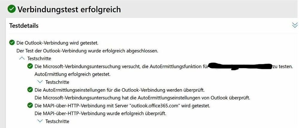

skipper02 11 Geschrieben 7. April 2021 Autor Melden Geschrieben 7. April 2021 vor 8 Stunden schrieb Gerber: Und was sagt der Autodiscover Test von Outlook? Mit einem defekten und funktionierenden Profil? Zitieren
Gerber 15 Geschrieben 7. April 2021 Melden Geschrieben 7. April 2021 Okay. Ich meine aber, dass dieser Test über das Remote Connectivity Center die Verbindung übers Internet herstellt und nicht vom Client aus. Bitte führe das ganze mal im Outlook am Client aus. Edit: Die Antworten zu den Fragen von @winmadness? Zitieren
