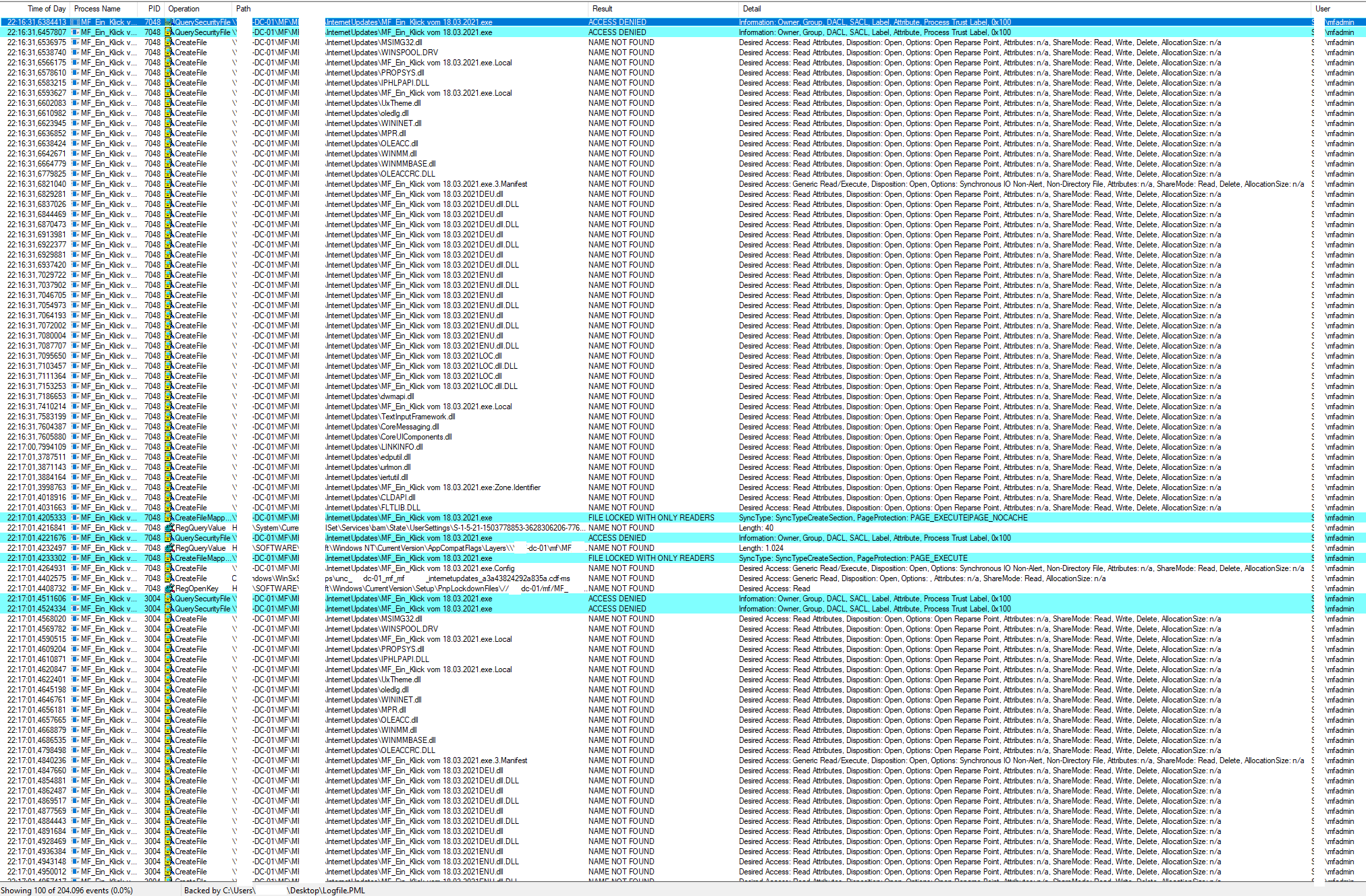

JustTheNextUser 7 Geschrieben 16. April 2021 Autor Melden Teilen Geschrieben 16. April 2021 Hallo zusammen, danke für das Feedback. Ich habe gestern nochmal Zeit gefunden mich an das Problem zu setzen und habe mit mit ProcMon die Sache angesehen. Ich habe die Aufzeichnung gestartet bevor ich die Installation gestartet habe. Dann die Installation gestartet ('Als Administrator ausführen') und durchgeklickt bis zur Meldung 'Fehlende Windows-Rechte. Es wird automatisch ein neuer Versuch mit erhöhten Benutzerrechten gestartet. Bitte warten...' Da hier dann nichts mehr passiert, habe ich die Aufnahme beendet. Nun habe ich mir den Process-Tree angesehen. Hier gibt es den Installations-Prozess und ein Child-Prozess davon. Beide habe in in meinen Filter gepackt. Dann habe ich 'SUCCESS' und 'BUFFER OVERFLOW' aussortiert. Jetzt habe ich noch einen Teil des UNC-Pfads inkludiert (contains 'XXX-DC-01'). Nun habe ich nur noch 97 Einträge, das meiste ist 'File System' ein wenig ist 'Registry'. Das meiste ist 'NAME NOT FOUND' und dann noch die beiden (wahrscheinlich wichtigen) 'ACCESS DENIED' und 'FILE LOCKED WITH ONLY READERS'. Der Pfad beim 'ACCESS DENIED' ist jeweils der eigentliche Installer (.EXE) auf dem UNC-Pfad. Das hilft mir leider nicht weiter, da der Benutzer ('mfadmin') dort ja Vollzugriff hat. Ich habe mal einen Screenshot von Procmon angehangen. Hier noch Screenshots der Freigabe- und NTFS Berechtigungen (DFS-Daten auf dem DC). Hier noch ein Screenshot der lokalen Benutzer/Gruppen wegen lokalen Admin-Berechtigungen (auf dem WTS). Hat hier noch jemand eine Idee? Ich will natürlich dem Software-Hersteller auch nicht den schwarzen Peter zuschieben, es kann ja genauso an einer fehlerhaften Konfiguration meinerseits liegen. Ich habe auch nochmal Rückmeldung von den Entwicklern bekommen: ---------------------------------------------------------------------------------------------------------------- Die Installation besteht aus * Kopieren der Uninstall.exe nach <Programme>\XXXXXXX, also i.d.R. C:\Programme (x86) * Schreibender Zugriff auf die Registry HKEY_LOCAL_MACHINE\SOFTWARE\Microsoft\Windows\CurrentVersion\App Paths * Kopieren von Dateien nach <Dokumente> des Anwenders * Kopieren von Dateien in die gewählten Zielverzeichnisse Wenn bei einer Aktion ein Fehler auftritt wird eine Fehlermeldung gebracht und die Installation wird abgebrochen. AUSNAHME: Es wird von Windows der Fehler ERROR_ACCESS_DENIED oder E_ACCESSDENIED gemeldet. Dann nehmen wir an, dass es ein „normaler Benutzer“ oder „der eingeschränkte Admin“ ist. Der Prozess startet sich erneut „elevated“ (aka als Administrator ausführen) und versucht diese Aktion erneut. Natürlich kann dann immer noch der Zugriff verweigert werden. Ursache ist dann gerne der Virenscanner. Leider lässt sich Windows über die Ursache nicht aus. Bei Ihnen scheint es so zu sein, dass der lokale Administrator doch nicht (bzgl. der Aktionen des Installationsprogrammes) genügend Rechte besitzt. Deshalb bringt Windows weiterhin die „Zugriff verweigert“-Meldungen. ---------------------------------------------------------------------------------------------------------------- Alle 4 oben genannten Punkte kann ich mit diesem Benutzer (mfadmin) auf dem WTS/auf der DC-Freigabe manuell durchführen. Virenscanner läuft keiner und ich hatte die Installation bereits mit augeschaltetem Windows-Defender durchgeführt. Danke schonmal für die Hilfe. VG Zitieren Link zu diesem Kommentar

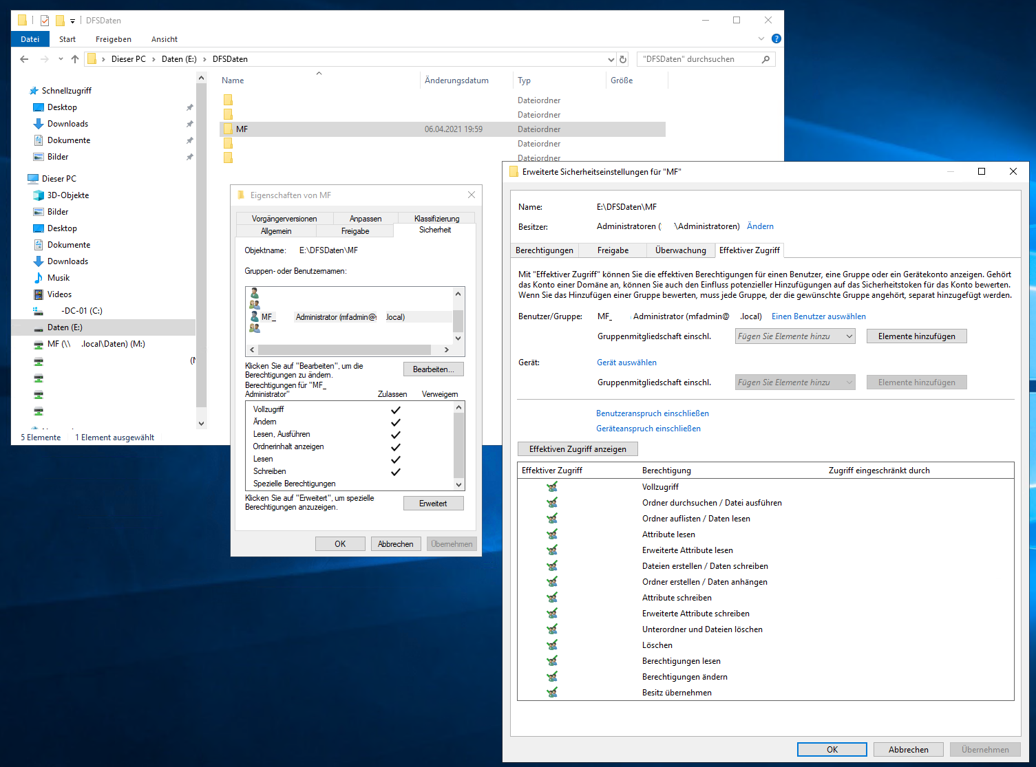

Weingeist 159 Geschrieben 16. April 2021 Melden Teilen Geschrieben 16. April 2021 Also die Rechte scheinst Du ja wirklich gesetzt zu haben... Fragt sich, ob diese auch an die Unterordner vererbt sind oder die Vererbung aufgehoben wurde. Erzwinge mal die vererbung nach unten. --> Erweiterte Sicherheitseinstellungen>Alle Berechtigungen für untergeordnete Objekte einschliessen. Ebenso findet er den korrekten UNC-Pfad via DFS, soweit so gut. Zugriff müsste also funktionieren. Auch wenn der PC-Name ohne Suffix der Domäne aufgelöst wird So wies aussieht scheitert er bereits beim Versuch die EXE auszuführen Ein kleine Idee hätte ich sonst noch parat: Die Exe ist in den Eigenschaften als vertrauenswürdig eingestuft? --> Möglicherweise kommt keine Meldung, das von Internet und so. Schau dir die File-Eigenschaften von beiden Maschinen her an. 1 1 Zitieren Link zu diesem Kommentar
JustTheNextUser 7 Geschrieben 16. April 2021 Autor Melden Teilen Geschrieben 16. April 2021 (bearbeitet) vor einer Stunde schrieb Weingeist: Also die Rechte scheinst Du ja wirklich gesetzt zu haben... Fragt sich, ob diese auch an die Unterordner vererbt sind oder die Vererbung aufgehoben wurde. Erzwinge mal die vererbung nach unten. --> Erweiterte Sicherheitseinstellungen>Alle Berechtigungen für untergeordnete Objekte einschliessen. Soweit ich sehen kann sind die Rechte richtig vererbt; wenn ich in dem entsprechenden Unterordner die Datei-Eigenschaften der EXE ansehe, sind dort unter Sicherheits alle gesetzen Berechtigungen korrkt durch Vererbung vergeben. Zur Sicherheit habe ich jetzt aber nochmal die Verwerbung erzwungen, wie du geschrieben hast. Bringt leider nichts, Problem weiterhin vorhanden. vor einer Stunde schrieb Weingeist: Ein kleine Idee hätte ich sonst noch parat: Die Exe ist in den Eigenschaften als vertrauenswürdig eingestuft? --> Möglicherweise kommt keine Meldung, das von Internet und so. Schau dir die File-Eigenschaften von beiden Maschinen her an. Smarte Idee, leider habe ich in den Datei-Eigenschaften auf beiden Maschinen keinen Bereich für 'Vertrauen'; also scheint die Datei vertrauenswürdig zu sein, gehe ich davon aus. bearbeitet 16. April 2021 von JustTheNextUser Zitieren Link zu diesem Kommentar
