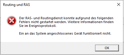

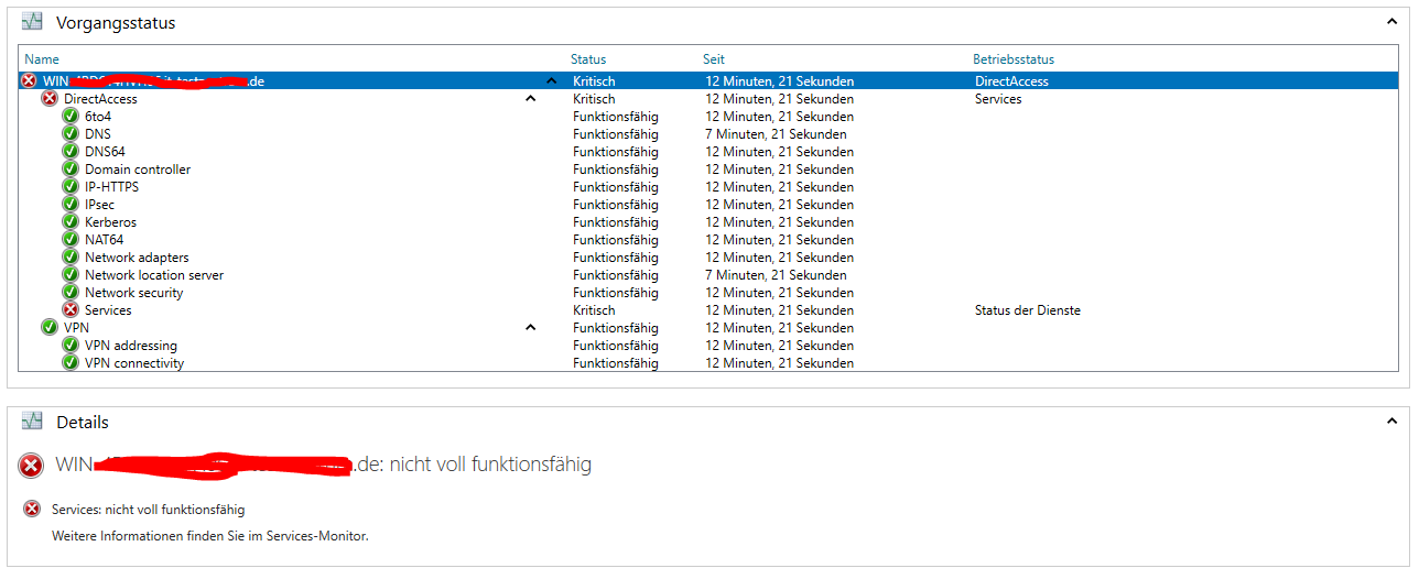

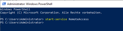

DayZeroKing 0 Geschrieben 12. April 2021 Melden Geschrieben 12. April 2021 Guten Tag, ich habe folgendes Problem, ich versuche auf meinem Domänen Controller (Windows Server 2019) den VPN Dienst mit DirectAccess zu konfigurieren. Habe denn Dienst mit dem Assistent eingerichtet, mit nur einer Netzwerkkarte. Leider will der Dienst irgendwie nicht Starten. Bekomme immer die Fehlermeldung im ersten Bild. Habe auch schon probiert den Dienst via PowerShell zu starten, leider kein erfolg. Wenn noch Eckdaten gebraucht werden bitte bescheid geben. MfG Zitieren
